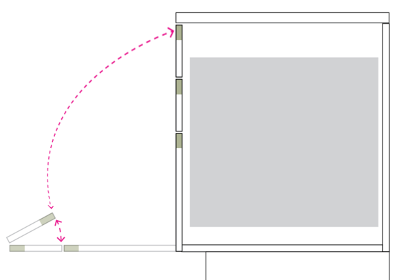

leftermann Δημοσ. 21 Φεβρουαρίου 2016 Δημοσ. 21 Φεβρουαρίου 2016 κουμπάσο ιταλιάνο κάτω ίσως; Συν δυο μεντεσέδες στο επάνω. Το κάτω με το μεσαίο υποθέτω είναι σταθεροποιημένα κάπως, απλά φαίνονται χωριστά πορτάκια, σωστά; 1
zoranb Δημοσ. 21 Φεβρουαρίου 2016 Μέλος Δημοσ. 21 Φεβρουαρίου 2016 κουμπάσο ιταλιάνο κάτω ίσως; Συν δυο μεντεσέδες στο επάνω. Το κάτω με το μεσαίο υποθέτω είναι σταθεροποιημένα κάπως, απλά φαίνονται χωριστά πορτάκια, σωστά; Σωστά και ναι κάτι τέτοιο σκεπτόμουν κι εγώ.

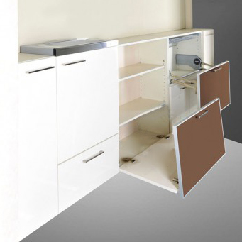

zoranb Δημοσ. 21 Μαρτίου 2016 Μέλος Δημοσ. 21 Μαρτίου 2016 Ακόμα δεν έχω βρεί κάτι ικανοποιητικό, οκ με το κουμπάσο αυτό γίνεται, εκεί που αναδιπλώνεται δεν ξέρω τι να βάλω για να το κρατάει κιόλας λίγο, μην είναι σαν ξεχαρβαλωμένο το αναδιπλώμενο πορτάκι. Πάλι επισυνάπτω σχέδια για να γίνω πιό αντιληπτός! H δεύτερη φωτογραφία είναι για να καταλάβετε περίπου πως θέλω να κάνει την αναδίπλωση το πορτάκι, με τη διαφορά πως θέλω να φτάνει μέχρι κάτω. (μην μπερδεύεστε από τη φωτογραφία, δεν υπάρχει μηχανισμός τέτοιος, το έχω κάνει photoshop)

leftermann Δημοσ. 21 Μαρτίου 2016 Δημοσ. 21 Μαρτίου 2016 θες δηλαδή το μικρό κομάτι, από 180 μοίρες που είναι, να αναδιπλώνει ως τις σχεδόν 0 μοίρες σε σχέση με το μεγάλο κομάτι; Οπότε, ο μόνος πιθανός μεντεσές είναι σαν αυτόν: 1
