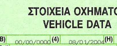

Γιάννης Platano Δημοσ. 22 Φεβρουαρίου 2016 Share Δημοσ. 22 Φεβρουαρίου 2016 Για να καταλαβετε αν ενα αυτοκινητο ειναι εισαγωγης κοιταξτε τις δυο εικονες .Αυτη που τα παιδια (Β) και (4) ειναι ιδια εχει πρωτη κυκλοφορια στην Ελλαδα ενω η αλλη δειχνει ποτε κυκλοφορησε πρωτη φορα στην Ελλαδα χωρις να ξερουμε ποτε πρωτοκυκλοφορησε και που . Η μια εικονα ειναι απο το δικο μου Honda CRV του 2008 και η αλλη απο το Audi TT του γιου μου που ειναι εισαγωγης. 2 Συνδέστε για να σχολιάσετε Κοινοποίηση σε άλλες σελίδες άλλες επιλογές
