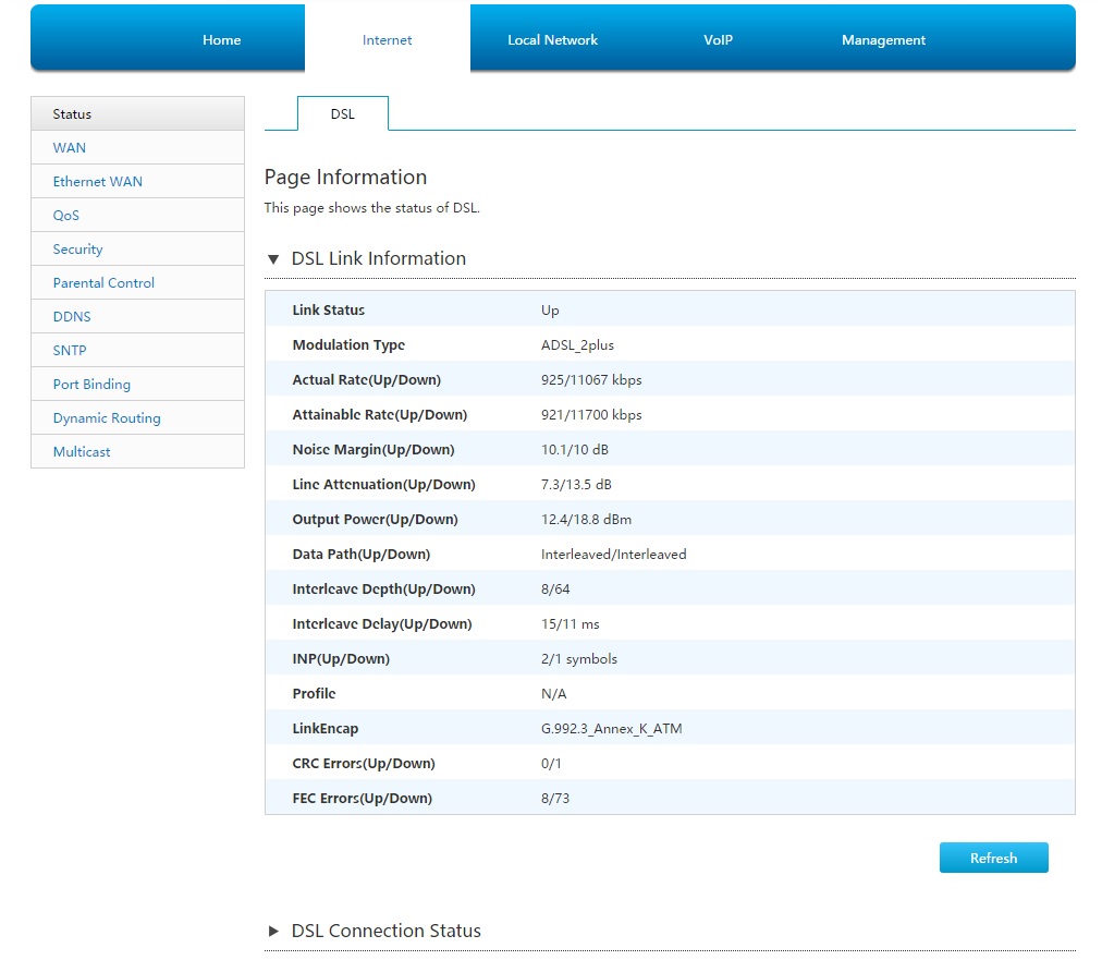

Καλησπέρα! Σήμερα συνδέθηκα με ΟΤΕ έπειτα από φορητότητα της γραμμής μου απο Forthnet.
Τα νούμερα όπως θα δείτε παρακάτω είναι απογοητευτικά(με βάση πάντα τι θα μπορούσα να πιάνω θεωρητικά). Τι μπορώ να κάνω? Να σημειώσω ότι με έχουν σε 24αρι προφίλ.
Να σημειώσω επίσης ότι στη Forthnet έπιανα 16mbps με 8 SNR.
Άλλαξα σε OTE και πληρώνω γύρω στα 7 ευρώ παραπάνω το μήνα για να έχω καλύτερη γραμμή και σε ταχύτητα, όχι χειρότερη..

Ο ΟΤΕ το πάει το πολύ μέχρι 9. Άντε να κερδίσω 1.5 Mbps το πολύ. Το θέμα είναι ότι με τέτοιο attenuation έπρεπε να πιάνω 18+...

Με αυτά τα στατιστικά παίζει να σε έχουν κλειδωμένο σε χαμηλή ταχύτητα. Πάρε τηλέφωνο και δήλωσέ το ως πρόβλημα/βλάβη να στο φτιάξουν. Επίσης δες πρώτα αν το annex σου είναι το σωστό.

πως μπορει να ξερει/καταλαβει καποιος αν το ANNEX που εχει ειναι το σωστο?
Κάποιο λαθος εχει η σύνδεση σου, δεν δικαιολογείται τέτοια ταχύτητα, βγαλε οτι εχεις επάνω στην γραμμή του τηλεφώνου και ασε μονο τον ρουτερ, χωρίς φιλτρα και σπλιντερ
NikosKalilithea το έκανα αυτό. Τα ίδια ακριβώς.
@Melodystyle2003 ο τεχνικός του ΟΤΕ που ήρθε να με συνδέσει, πήρε μπροστά μου τηλέφωνο και ρώτησε σε τι προφίλ με έχουν και του είπαν 24αρι.. Μετά άρχισε να μου λέει για τις φθορές των καλωδίων και την απώλεια σήματος επειδή είναι παλιά και τέτοια. Αυτό που λες με το ANEX πως μπορώ να το τσεκάρω?

Χωρις να μπορω να πω με σιγουρια νομιζω ομως οτι φταιει το LinkEncap G.992.3_Annex_K_ATM. Με καθε επιφυλαξη παντα! Ας με διορθωσει καποιος αν κανω λαθος.
Αυτό δεν γνωρίζω με τι έχει να κάνει. Πώς μπορώ να το τσεκάρω?

EDIT: Εχει μια επιλογη στο management του ρουτερ και λεει DSL line diagnosis οπου μου πεταει ενα failure. Θα σας το δειξω κι αυτο αυριο μηπως μας λεει κατι.
