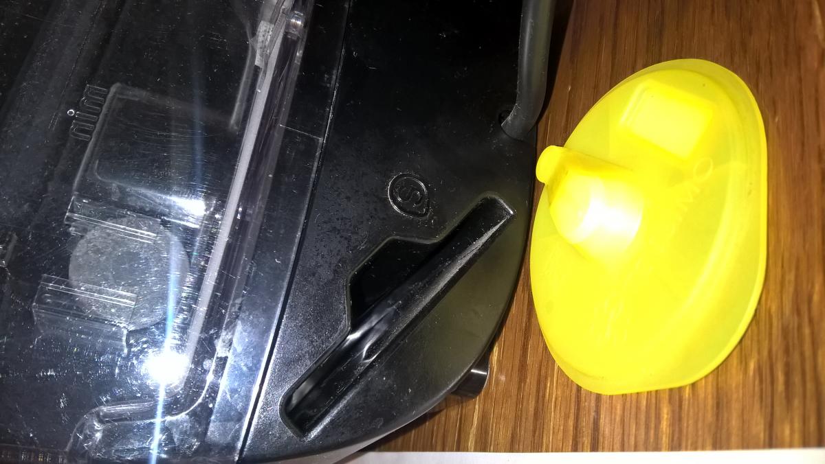

1) Τί είναι αυτό το κίτρινο εξάρτημα (που μπαίνει και σε υποδοχή στη μηχανή για να φυλάσσεται-έχει και κάτι σαν barcode)

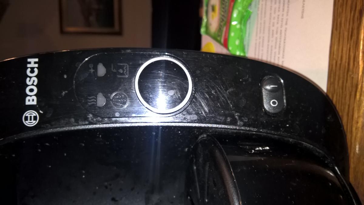

2) Τί κάνουν τα 2 κουμπιά που έχει (οκ, προφανώς το ένα είναι on-off. το άλλο?)

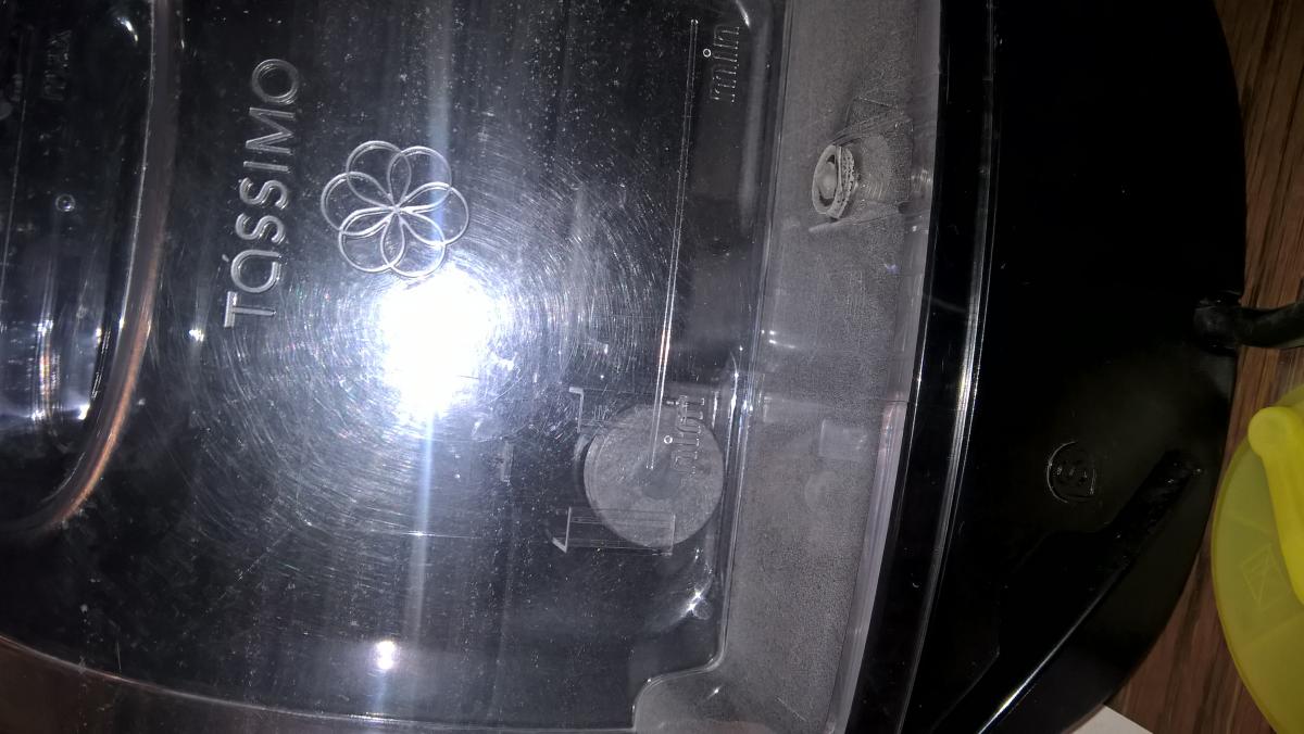

3) Στο διάφανο δοχείο του νερού φαίνεται μέσα μία γκρι "ταμπλέτα" (ένα στρογγυλό γκρι πράγμα που μπαίνει σε μια θέση). Τί είναι αυτό?

Το κίτρινο μπαίνει όταν θέλεις να κάνεις αφαλάτωση. Ουσιαστικά είναι σαν κενή κάψουλα.
Το στρογγυλό κουμπί το πατάς όταν βάζεις την κάψουλά για να δουλέψει. Μπορείς να το κρατήσεις πατημένο αφού τελειώσει να βγάζει το ρόφημα για να προσθέσεις νερό και να το αραιώσεις.
Η γκρί ταμπλέτα ανεβοκατεβαίνει ανάλογα με το πόσο νερό έχει και δείχνει στη μηχανή αν έχει μέσα νερό το δοχείο.

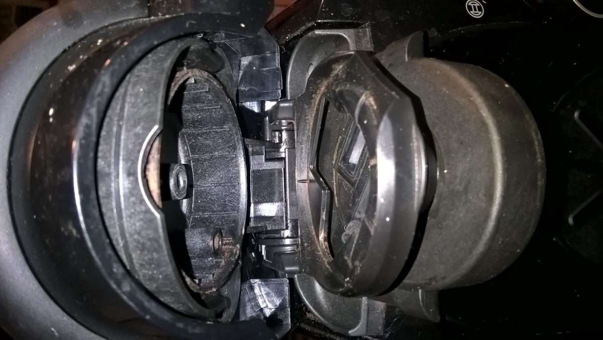

Ανοίγεις το καπάκι, βάζεις την κάψουλα, το κλείνεις και πατάς το κουμπί.

Συμβουλές για καθάρισμα? έχει το manual ή υπάρχει καμιά καλή συμβουλή?! (κυρίως τα εσωτερικά μέρη που περνάει ο καφές και δεν μπορώ να τα φτάσω με πανί)
Το στόμιο που βγάζει καφέ, αν το πιέσεις απο κάτω βγαίνει και χωρίζει σε 3 κομμάτια. Το ασημένιο πλαστικό, το "χωνί" και το πάνω πλαστικό μέρος που τρυπάει την κάψουλα. Αυτό το "χωνί" που σου λέω μαζέυει μέσα κατακάθια απο τους καφέδες και σου βγαίνει η πίστη να το καθαρίσεις.
