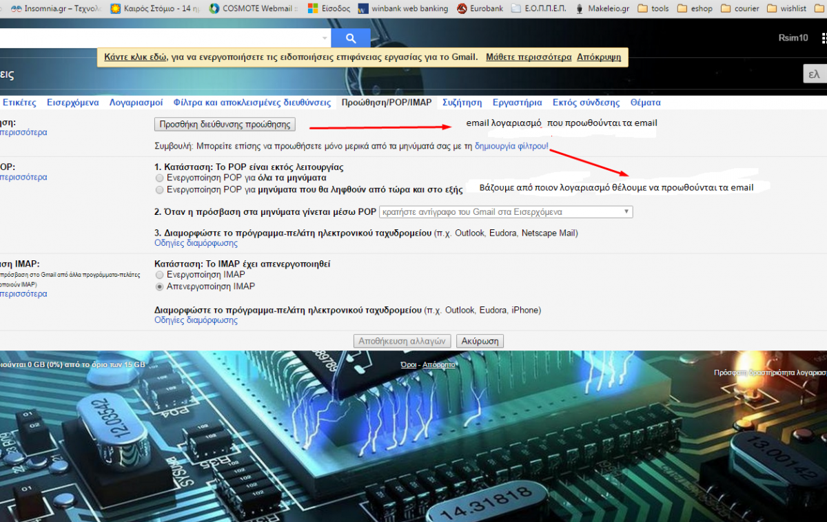

letom Δημοσ. 11 Απριλίου 2016 Δημοσ. 11 Απριλίου 2016 Σε ευχαριστώ . Δεν μπορώ να βρώ όμως που θέλω να λαμβάνω τα μέηλ απο ένα συγκεκριμένο sender. Οπως και να χει ευχαριστώ . Πας στα settings του gmail και πατάς στην καρτέλα Filters & Blocked Addesses και εκεί επιλέγεις add new filter. Άλλος τρόπος, πιο γρήγορος, όπως είσαι στο Gmail στο inbox πας πάνω στην μπάρα αναζήτησης και πατάς στο βελάκι στα δεξιά της μπάρας. Και με τους 2 τρόπους θα σου ανοίξει το παρακάτω παράθυρο: στο οποίο ορίζεις ποια εμαιλ θες να φιλτράρεις, δηλαδή όσα έρχονται από [email protected] άρα βάζεις αυτό to mail στο "From" και πατάς κάτω δεξιά create filter with this search όπου σε πάει στο πιο κάτω παράθυρο στο οποίο επιλέγεις τι θες να γίνεται με τα εμαιλ που έρχονται από το insomnia: Εδώ επιλέγεις forward it και βάζεις τις διευθύνσεις της γυναίκας και του αδερφού. Τέλος, πατάς κάτω αριστερά στο μπλέ κουτάκι "create filter" και είσαι έτοιμος. Όπως βλέπεις στη δεύτερη εικόνα μπορείς να ορίσεις κι άλλα για το τι θα γίνεται με τα εμαιλ του ινσόμνια. Δηλαδή εκτός από προώθηση μα γίνονται και διαβασμένα ή να γίνονται archived ή να σβήνονται (στο δικό σου εμαιλ πάντα).
