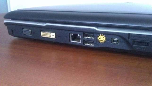

trelo alani Δημοσ. 11 Απριλίου 2016 Δημοσ. 11 Απριλίου 2016 Γεια σας Το λαπτοπ δουλευει κανονικά αυτο διαθετει 2 εξοδους VGA-DVI για σύνδεσης με οθονη-Τν Δοκιμασα απο την εξοδο DVI σε HDMI καλώδιο και δεν ειχα εικονα στην τηλεοραση τη μπορει να φταει ?? Το καλωδιο δουλευει κανονικα δοκισμαμενο σε Επιτραπεζιο πσPER.754749 eshop
veteranos123 Δημοσ. 11 Απριλίου 2016 Δημοσ. 11 Απριλίου 2016 1) To laptop στην οθόνη του δείχνει σήμα; 2) Από την θύρα vga δίνει σήμα;
alkis13 Δημοσ. 11 Απριλίου 2016 Δημοσ. 11 Απριλίου 2016 Γεια σας Το λαπτοπ δουλευει κανονικά αυτο διαθετει 2 εξοδους VGA-DVI για σύνδεσης με οθονη-Τν Δοκιμασα απο την εξοδο DVI σε HDMI καλώδιο και δεν ειχα εικονα στην τηλεοραση τη μπορει να φταει ?? Το καλωδιο δουλευει κανονικα δοκισμαμενο σε Επιτραπεζιο πσ PER.754749 eshop Είχα πάρει και εγώ ένα τέτοιο καλώδιο, ποτέ δε δούλεψε. Θέλεις κάτι τέτοιο απο vga σε hdmi (αφού δεις ότι δουλεύει η vga)
trelo alani Δημοσ. 11 Απριλίου 2016 Μέλος Δημοσ. 11 Απριλίου 2016 1) To laptop στην οθόνη του δείχνει σήμα; 2) Από την θύρα vga δίνει σήμα; Ναι το λαπτοπ δουλευει κανονικα δεν εχει προβλημα η θυρα VGA ευτυχως δουλευει σε απλη οθονη που δοκιμασα ! Είχα πάρει και εγώ ένα τέτοιο καλώδιο, ποτέ δε δούλεψε. Θέλεις κάτι τέτοιο απο vga σε hdmi (αφού δεις ότι δουλεύει η vga) επισεις δοκιμασα να παρω και αυτο τον ανταπτορα http://www.e-shop.gr/valueline-vlcp32901b-vga-to-dvi-adapter-vga-male-dvi-i-24-5-pin-female-black-p-PER.754779 αλλα και παλι δεν ειχα εικονα .....γενικα μπορει αυτο το λαπτοπ να μην εχουν εικονα σε Τν να μην βγαζει εικονα σε HDMI
manthos1969 Δημοσ. 11 Απριλίου 2016 Δημοσ. 11 Απριλίου 2016 Να υποθεσω οτι το καλωδιο dvi σε hdmi ειναι dual link εεε;
trelo alani Δημοσ. 11 Απριλίου 2016 Μέλος Δημοσ. 11 Απριλίου 2016 Να υποθεσω οτι το καλωδιο dvi σε hdmi ειναι dual link εεε; Ναι γιατί ?
manthos1969 Δημοσ. 11 Απριλίου 2016 Δημοσ. 11 Απριλίου 2016 Οχι τιποτα φιλε μου,αλλα υπαρχουν και dvi σε hdmi single link καλωδια και ποτέ δεν ξερεις...
alkis13 Δημοσ. 12 Απριλίου 2016 Δημοσ. 12 Απριλίου 2016 Ναι το λαπτοπ δουλευει κανονικα δεν εχει προβλημα η θυρα VGA ευτυχως δουλευει σε απλη οθονη που δοκιμασα ! επισεις δοκιμασα να παρω και αυτο τον ανταπτορα http://www.e-shop.gr/valueline-vlcp32901b-vga-to-dvi-adapter-vga-male-dvi-i-24-5-pin-female-black-p-PER.754779 αλλα και παλι δεν ειχα εικονα .....γενικα μπορει αυτο το λαπτοπ να μην εχουν εικονα σε Τν να μην βγαζει εικονα σε HDMI Αν πάρεις αυτο που σου προτεινα θα κανεις δουλεια 100% εφοσον δουλευει η θυρα vga.
trelo alani Δημοσ. 12 Απριλίου 2016 Μέλος Δημοσ. 12 Απριλίου 2016 ναι αλλα η DVI einai teleiws axrhsth σε αυτη την περιπτωση μηπως λεω μηπως εβαζα ανταπτορα στην Τν πισω απο hdmi se DVI και να εβαζα ενα καλωδιο απο DVI se DVI στο λαπτοπ αν το εχει δοκιμασει καποιος βασικα για να μου πει !
Moderators Inuyasha Δημοσ. 28 Απριλίου 2016 Moderators Δημοσ. 28 Απριλίου 2016 Βρες αρχικά κάποια οθόνη με dvi να δοκιμάσεις μήπως είναι θέμα της θύρας του laptop και μετά αποφασίζεις Εγώ σπίτι έχω βρει την χάρα εδώ και αρκετά χρόνια με ένα αντάπτορα dvi male σε hdmi female από μια κάρτα της ati που είχα πάρει το καλό είναι ότι περνάει και ήχο χωρίς αλλά καλώδια και δουλεύει άψογα ως τώρα
ChubbyFatBoy Δημοσ. 28 Απριλίου 2016 Δημοσ. 28 Απριλίου 2016 (επεξεργασμένο) Ισως το προβλημα ειναι οτι η θυρα ειναι dvi-D και οχι dvi-I? Ισως το καλωδιο να μην υποστιριζει την απαρχαιωμενη αυτη θυρα. Απιθανο αλλα you never know. H μονη λυση λογικα ειναι αυτη με τον ανταπτορα για αναλογικο σε ψηφιακο σημα και να χρησιμοποιεις την vga. Να κανεις την hdmi, dvi δεν εχει κανενα νοημα εφοσον δουλευει. Επεξ/σία 28 Απριλίου 2016 από ChubbyFatBoy
trelo alani Δημοσ. 28 Απριλίου 2016 Μέλος Δημοσ. 28 Απριλίου 2016 Tha dokimasw me adaptora panw sthn thleorash apo HDMI se DVI-D και μετα με ενα καλωδιο DVI se DVI θα δοκιμασω τη συνδεση να δουμε !
