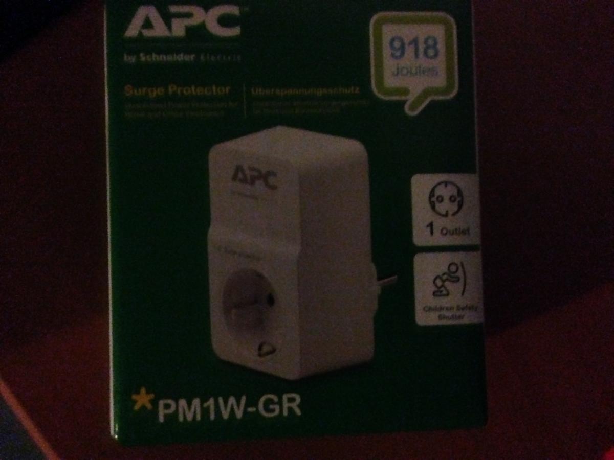

draculias Δημοσ. 18 Απριλίου 2016 Δημοσ. 18 Απριλίου 2016 Επειδή η "σταθερή" αυξομείωση στην τάση του ρεύματος "χαρακτηρίζει" την περιοχή που μένω εγώ, 30 χρόνια τώρα δεν είχαμε καμια σοβαρή ζημιά. Μέχρι να μας "επισκεφθεί" ένα ψήσιμο των 380V (από επιστροφή στον ουδέτερο) πρόσφατα και να μετράω καμμένες συσκευές... Αν και τα ουσιαστικότερα μέτρα που μπορεί να πάρει κανείς είναι στον κεντρικό σου πίνακα, λόγω εξόδων προσωρινά έχω κουμπώσει 2 σταθεροποιητές τάσης (βάριστορ-βαρίστορ-μπάριστορ, το έχω ακούσει με πολλές versions χαχαχα) επώνυμους APC (δες φωτό). Σαφώς υπάρχουν κι άλλα αξιόλογα μηχανάκια για αυτήν την δουλειά. Απλά, της APC είναι σίγουρα μέσα στις καλές επιλογές. Στο χειρότερο σενάριο (θεωρητικά πάντα) σε κάποιο τσαφ του ρεύματος, να καταστραφεί τουλάχιστον αυτό και όχι η συσκευή που ακολουθεί.

nvel Δημοσ. 18 Απριλίου 2016 Δημοσ. 18 Απριλίου 2016 Αν και τα ουσιαστικότερα μέτρα που μπορεί να πάρει κανείς είναι στον κεντρικό σου πίνακα, λόγω εξόδων προσωρινά έχω κουμπώσει 2 σταθεροποιητές τάσης (βάριστορ-βαρίστορ-μπάριστορ, το έχω ακούσει με πολλές versions χαχαχα) επώνυμους APC (δες φωτό). αυτά δεν είναι σταθεροποιητές τάσης αλλά απαγωγείς υπερτάσεων. Δεν σε προστατεύουν από προβληματική ρύθμιση τάσης στο δίκτυό σου αλλά μόνο από στιγμιαίες υπερτάσεις λόγω λειτουργίας διακοπτών ή μακρινών κεραυνών. 1
marsele Δημοσ. 18 Απριλίου 2016 Μέλος Δημοσ. 18 Απριλίου 2016 αυτά δεν είναι σταθεροποιητές τάσης αλλά απαγωγείς υπερτάσεων. Δεν σε προστατεύουν από προβληματική ρύθμιση τάσης στο δίκτυό σου αλλά μόνο από στιγμιαίες υπερτάσεις λόγω λειτουργίας διακοπτών ή μακρινών κεραυνών. Θα μπορούσες να μου προτείνεις κάτι αξιόπιστο;

draculias Δημοσ. 18 Απριλίου 2016 Δημοσ. 18 Απριλίου 2016 αυτά δεν είναι σταθεροποιητές τάσης αλλά απαγωγείς υπερτάσεων. Δεν σε προστατεύουν από προβληματική ρύθμιση τάσης στο δίκτυό σου αλλά μόνο από στιγμιαίες υπερτάσεις λόγω λειτουργίας διακοπτών ή μακρινών κεραυνών. Δεν αντιλέγω, ηλεκτρολόγος δεν είμαι, αλλά από την άλλη έχω ακούσει τις χίλιες δυο αντικρουόμενες (όχι μόνο στην ορολογία, αλλά και στο τί πραγματικά χρειάζεται ως μέτρο) απόψεις από ηλεκτρολόγους (όχι μόνο 1-2 γνώμες) προσπαθώντας (χαμένος) να καταλήξω στο δικό μου πόρισμα. Στο ποστ σου ποιά η διαφορά μεταξύ των δύο? (προβληματική τάση & στιγμιαία υπέρταση) Ναι φίλε. Αυτό που δείχνεις είναι μια χαρά. παρόμοιο έχω και εγώ για το δικό μου ψυγείο. Κανονικά σε όλα τα ψυγεία έπρεπε να υπάρχει. Επιπλέον προστασία προσφέρει στον κεντρικό πίνακα, ο επιτηρητής τάσης (υπάρχει και θέμα στο insomnia) Ιδανικά θα καταλήξω σε επιτηρητή ασσυμετρίας φάσεων & αντικεραυνικό στον πίνακα και να βγάλω αυτά (όπως λέγονται τέλος πάντων) από κάθε συσκευή (ακόμα...καταγράφω ) προστασία έχουν και τα σύγχρονα ψυγεία από μόνα τους. αλλά αυτά τα τσάκα τσούκα της κωλοδεη καίνε ακόμα και ups. το χα δει στο Μαραθώνα σε σπίτι φίλου. Λες και είναι χριστουγεννιάτικο δέντρο... καμιά σωτηρία. Ζητάς αποζημίωση από τη δεη για τέτοιες ζημιές.. Τη ΔΕΗ εννοείται ότι ακολουθείς την προβλεπόμενη διαδικασία, άσχετα εάν θα βγει άκρη ή όχι (ακόμα και όταν είναι αποδεδειγμένα υπαιτιότητά της) 1

nvel Δημοσ. 18 Απριλίου 2016 Δημοσ. 18 Απριλίου 2016 Δεν αντιλέγω, ηλεκτρολόγος δεν είμαι, αλλά από την άλλη έχω ακούσει τις χίλιες δυο αντικρουόμενες (όχι μόνο στην ορολογία, αλλά και στο τί πραγματικά χρειάζεται ως μέτρο) απόψεις από ηλεκτρολόγους (όχι μόνο 1-2 γνώμες) προσπαθώντας (χαμένος) να καταλήξω στο δικό μου πόρισμα. Στο ποστ σου ποιά η διαφορά μεταξύ των δύο? (προβληματική τάση & στιγμιαία υπέρταση) Ιδανικά θα καταλήξω σε επιτηρητή ασσυμετρίας φάσεων & αντικεραυνικό στον πίνακα και να βγάλω αυτά (όπως λέγονται τέλος πάντων) από κάθε συσκευή (ακόμα...καταγράφω ) άμα συμβούλευσε "ηλεκτρολόγους" που πουλούν μπαρίστορ (από τις μπάρες που επίσης πουλούν ή έχει που μπεκρουλιάζουν; ) είναι λογικό είναι να ακούς μπούρδες. Οι σταθεροποιητές τάσης κρατούν σχετικά σταθερή την τάση ανεξάρτητα από υπερτάσεις ή υποτάσεις που όμως έχουν διάρκεια μεγαλύτερη από ένα κύκλο έως ώρες. Οι απαγωγείς υπερτάσεων γειώνουν τις στιγμιαίες υπερτάσεις και οι επιτηρητές σου κλείνουν την παροχή αν βρεθεί εκτός των ορίων τάσης που έχεις ορίσει. 1
