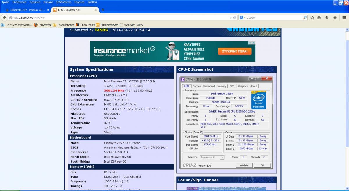

http://hwbot.org/submission/2634302_tasos_cpu_frequency_pentium_g3258_5001.34_mhz/
Η λύση αν τον θέλει τον cpu για games για μένα είναι πώληση και αγορά ενός μτχ i3 4170 και απλά μετά θα πετάει.Αν κάνει ο Ts  oc έτσι απλά για να δεί τις ανοχές του chip ή για κανά bench τότε αλλάζει το πράγμα και μένει ως έχει.Πάντως κανά 40ρι πουλιέται ο g3258 + μία καλή ψύκτρα evo 212 (30ευρώ)...φτάνει την τιμή ενός μτχ 4170 μίας που δεν θέλει έξτρα ψύξη ο συγκεκριμένος.
