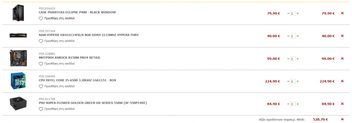

SpirosZ68 Δημοσ. 24 Απριλίου 2016 Δημοσ. 24 Απριλίου 2016 Εγω θα προτεινα κατι τετοιο 528 ευρω απο e-shop. Και επειδη οι διαθεσιμες επιλογες σε SSD και καρτα γραφικων ειτε δεν μου αρεσαν ειτε δεν ηταν στην σωστη τιμη αυτα τα δυο απο skroutz.SSD 77ευρω https://www.skroutz.gr/s/6029439/Crucial-BX100-250GB.html Και καρτα γραφικων 195 ευρω https://www.skroutz.gr/s/8297887/XFX-Radeon-R9-380-4GB-R9-380P-4DB5.html Συνολο 800 ευρω στρογγυλα.
taison07 Δημοσ. 24 Απριλίου 2016 Μέλος Δημοσ. 24 Απριλίου 2016 Ειναι αληθεια οτι σε πηραμε λιγο απο την μουρη Γενικα κοιτα σε i5 6500 h170, b150 μητρικη 8gb ram gtx 950, gtx 960, r9 380 σε ενα καλο τροφοδοτικο οπως σου ειπαν παραπανω samsung ssd, & 1tb σκληρο (ο wd blue καλος, αλλα κανει πολυ θόρυβο) και ενα καλο κουτακι (πχ το s340 ειναι πολυ καλο, προσωπικα δεν θα πηγαινα σε κουτι των 30-40 ευρω σε τέτοιο budget) Σημερα το απογευμα εψαξα και κατεληξα τελικα στον i5 6500 που λες...μητρικη B150...ραμ 8gb...γραφικων λογικα r9 380... wd blue δεν θελω καθολου γιατι ειχα εναν και απο εκει που ηταν μια χαρα κρασαρε και δεν ανοιγει...κουτι αυτο ελεγα στην αρχη αλλα μετα σκεφτηκα για σιντιερα και αλλαξα γνωμη...
