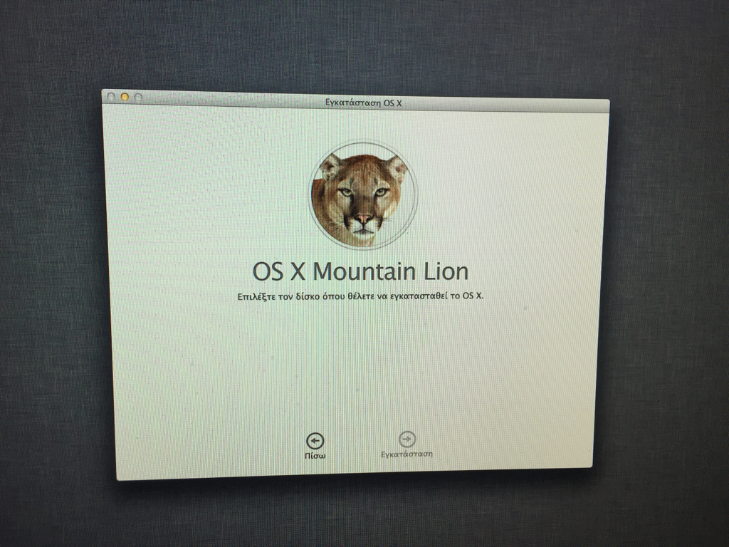

Γειά σας.Εδώ και τρεις μέρες παιδευομαι και δε βγάζω άκρη.Ο mac πήγαινε αργα ,κολουσε ,εβγαζε τη χρωματιστη σφαιρα του κέρσορα και περίμενες ώρα.Σκέφτηκα ότι θα φταιει ισως καποιο προγραμμα.Εψαξα στο ιντερνετ και ειδα οτι καποιοι ειχαν προβλημα με το spotify.
Το απεγκατεστησα κ οντως ειδα μια σχετικη διαφορα αλλά μετά πάλι τα ίδια.Κατέβασα κάποια προγραμματα cleanup που υποσχονταν πιο γρηγορες ταχυτητες ,καθαρισμα caches κλπ.Η αληθεια ειναι οτι την πρωτη φορα μπηκε γρηγορα στο λογαριασμο μου στο μακ αλλά μετά από λιγο δεν εμπαινε καν στην οθόνη επιλογης χρηστη.Α! νωριτερα ειχα μπει και στο βοηθημα δισκων κ εκανα επαληθευση δικαιωματων κλπ μεχρι κ επισκευη δισκου.Αυτα την πρωτη φορα εγιναν με επιτυχια.Πλέον όμως κάποιες φορες δε βλέπει καν το σκληρό.Άλλες φορες το βλέπει αλλά σ'αυτήν την περίπτωση μου βγάζει αυτό το μήνυμα:
αν το ξανακάνω μου βγάζει αυτό
Προσπαθω να κανω επανεγκατασταση OS X σε εξωτερικο σκληρο ωστε να μπουταρω αν γινεται απο εκει για να σωσω οτιδηποτε (αν σωζεται) αλλά ενώ αγόρασα ένα σκληρό seagate 2T ,τον συνδέω και μου βγαζει μηνυμα οτι ειναι κλειδωμενος ! Αν δε συνδέσω εξωτερικο σκληρο δε βλέπει κανένα δίσκο για να κάνει την εγκατασταση .
classifieds-266385-0-44828000-1462965972_thumb.jpgΕπίσης στα χαρακτηριστικα του δίσκου όταν το δει δεν αναγράφει στοιχεία.
Αρα τι με συμβουλεύετε; Πως να σώσω την κατασταση; Αν ο σκληρός δεν έχει ελπίδα ,μπορώ να κάνω εγώ φορμάτ; Δεν ξέρω πως ανοίγει ενας mac για να βάλω καινούργιο σκληρο.Εξωτερικό σκληρό που συνεδεσα το θεωρεί κλειδωμένο (ήταν καινούργιος).

Τελικά πότε δε βλέπει καθόλου το σκληρό ,πότε το βλέπει αλλά χωρίς τα αρχεια και πότε το βλέπει κανονικά αλλά δεν μπορεί να ξεκινήσει κανονικά για Χ λόγους. Άρα αυτο σημαίνει τουλάχιστον ότι τα αρχεία δε χάθηκαν.Πρώτο βήμα να καταφέρω να σώσω τα αρχεία σε κάποιο εξωτερικό σκληρό που θα αναγνωρίζει ,με εντολές στο τερματικό.Προς το παρον μου έβγαλε σφαλμα ότι δεν είναι δυνατον να επαληθευθει πληρως ο τόμος Macintosh classifieds-266385-0-78964600-1463007408_thumb.jpg
Συνεχίζω το ξενύχτι και τις προσπάθειες.Τώρα μου βγάζει κλειδωμένο και τον ίδιο τον εσωτερικό σκληρό (όταν τον δει και ζητήσω επανεγκατάσταση OS) Τι μπάχαλο !

Ο εξωτερικός σκληρός που έβαλες για να κανείς εγκατάσταση το Mac OS, πρέπει πρωτα να γίνει format σε hfs+ journaled ,με το disk utility.

Με το τερματικό θελω να αντιγράψω τα αρχεία ,αλλά αν συνδέσω σκληρό εξωτερικό τον βλέπει κλειδωμένο.Μακ δεν έχω άλλον κοντά.
