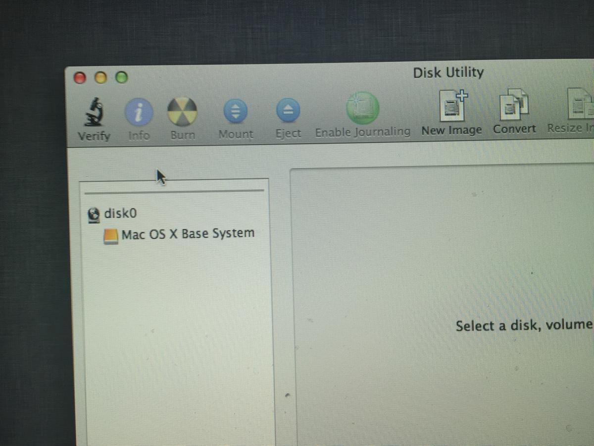

Όταν λες ότι ο εξωτερικός δίσκος είναι κλειδωμένος τι εννοείς, μήπως  βγάζει κάποιο μήνυμα;. Για πήγαινε στο Disk Utility > Erase, στο Format τι αναφέρει ;.

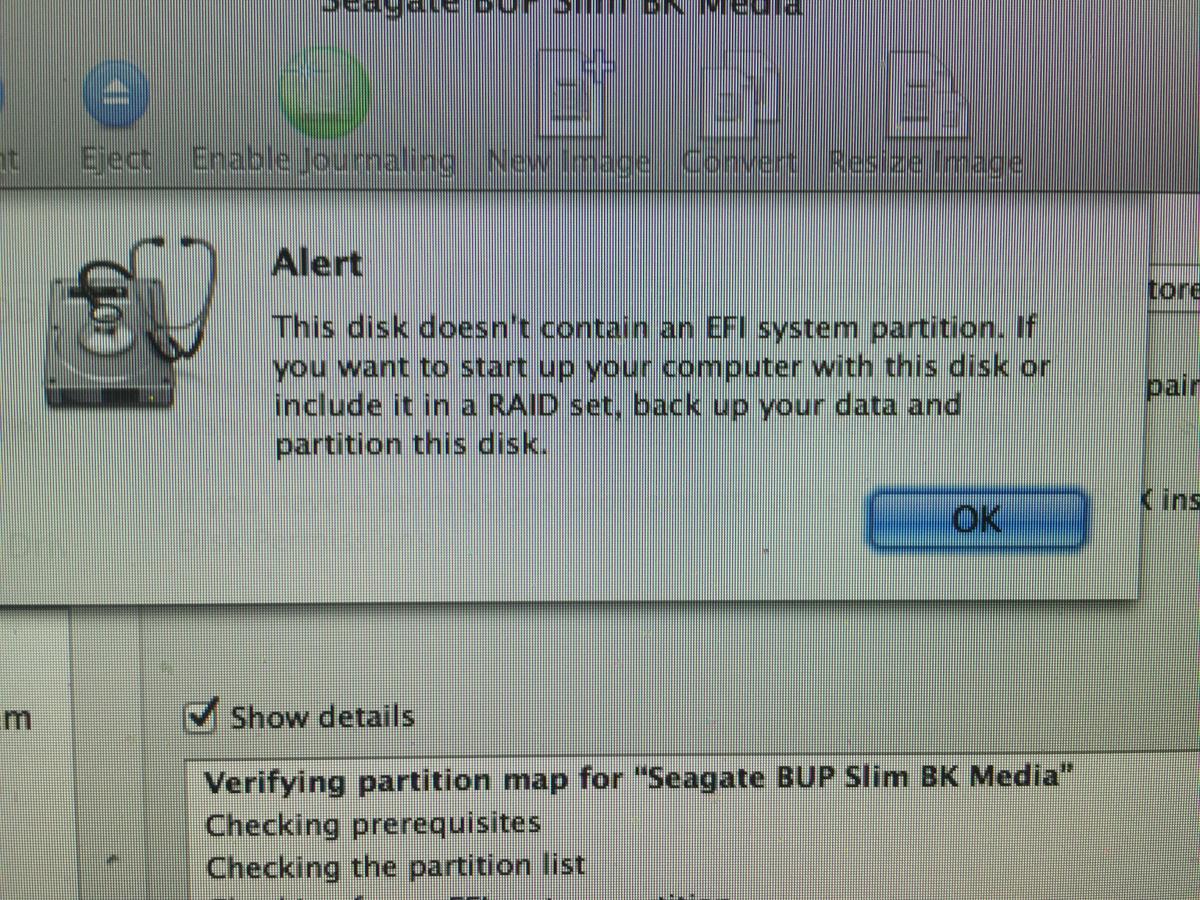

Στον εξωτερικό δίσκο στην αρχή βγαζει αυτό το μήνυμα classifieds-266385-0-51104900-1463303659_thumb.jpg

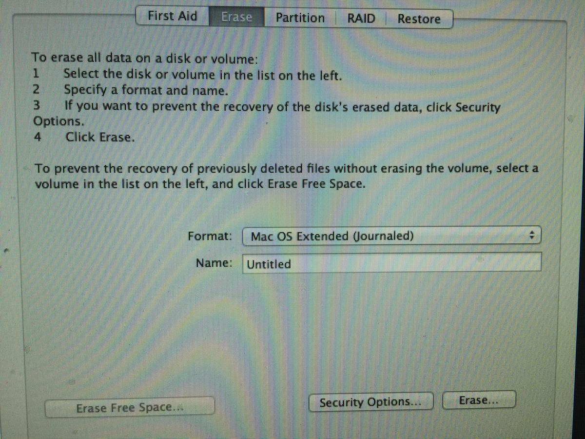

και στο φορμάτ μου εμφανίζει αυτό
Πατάω erase ????? :)

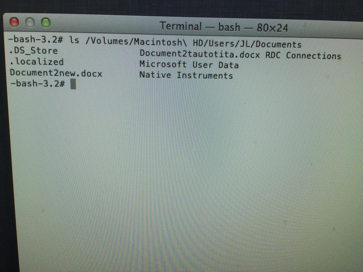

1. Πρώτο screen shot·
Η εντολή βλέπει τον φάκελο Documents όπου εγγενώς φυλάσσονται τα αρχεία. Όμως είναι κενός, συνεπώς φυλάς τα αρχεία κάπου αλλού οπότε θα πρέπει να θυμηθείς το location διαφορετικά δεν μπορείς να κάνεις κάτι για ενδεχόμενη ανάκτηση τους.
Όπως και να έχει, μου κάνει εντύπωση ότι δεν περιέχει ούτε ένα αρχείο. Ας ελπίσουμε ότι δεν έχει να κάνει με τυχόν μη αναγνώριση αρχείων.
Δεν παίζει κανένα ρόλο αν τα γράμματα είναι σε πεζά ή κεφαλαία. Για πληκτρολόγησε αντί για Documents iPhoto Library να δούμε τι θα βγάλει.
2. Δεύτερο screen shot·
Ο δίσκος δεν έχει πλέον το EFI partition, ή έχει αλλοιωθεί αν θέλεις. Πάτησε Erase , αλλά να έχεις υπ’ όψη σου ότι θα διαγραφούν όλα όσα περιέχονται στον δίσκο.

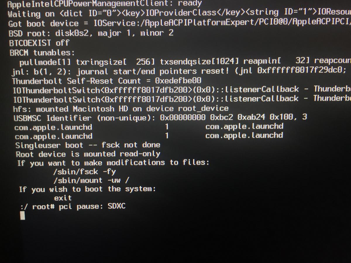

3. Για δοκίμασε να επισκευάσεις τον Macintosh HD σε Single-User mode, οπότε αν όπως φαίνεται έχει αλλοιωθεί το file system του ίσως και ανακάμψει.
• Power-up το μηχάνημα με πατημένα τα πλήκτρα cmd-S, οπότε ενεργοποιείται το mode και αρχίζουν να τρέχουν γραμμές με λευκά γράμματα για να καταλήξουν στο command line prompt  bash-3.2#.
• Πληκτρολογείς τη  εντολή /sbin/fsck –fy και Enter. Θα τρέξουν διάφορες επισκευαστικές  ρουτίνες και ίσως να εμφανισθεί η ένδειξη :
** The volume Macintosh HD was repaired successfully
Οπότε όλα καλά, στο prompt πληκτρολογείς Exit και Enter για να επιστρέψεις στο σύστημα σου.
Όμως τα πράγματα πιθανόν να μην εξελιχθούν έτσι, αφού ενδέχεται στο report να  λείπει η ένδειξη successfully αλλά σαν τελευταία να εμφανίζεται η πιο κάτω ένδειξη που υποδεικνύει ότι  η εντολή προσπάθησε ανεπιτυχώς να τροποποιήσει, επισκευάσει, αποκαταστήσει κάτι.
******The volume was modified *****
Πληκτρολογείς λοιπόν επανειλημμένα  την εντολή και μέχρις ότου εμφανισθεί  η ένδειξη successfully.
Όμως, αν μετά από 5-6 ή περισσότερες προσπάθειες δεν εμφανισθεί, αυτό σημαίνει ότι ο δίσκος δεν θα ανακάμψει τουλάχιστον με χρήση των ρουτίνων του OS X.

A! σημείωση.Ο εξωτερικός δίσκος για τον οποίο βγαίνει το μήνυμα στο 2ο screenshot είναι ολοκαίνουργιος Seagate Compatible με Mac Os X 10.6.8 ή παραπάνω.

Προσπαθώ αλλά τα μηνύματα που βγάζει είναι άλλου είδους.
Όπως The volume macintosh hd coyld not be verified completely κι άλλα.
Επίσης δε μου εμφανιζει τη γραμμή bash-3.2#.

1. Σε παρακαλώ τρέξε  -όπως σου ζήτησα- την εντολή αντικαθιστώντας το Documents με το iPhoto Library, ώστε ενδεχομένως να επιβεβαιωθεί ότι βλέπει μόνο τον φάκελο και όχι τα περιεχόμενα αρχεία.
2. Το εγγενές Mac-format του Seagate φαίνεται να μην είναι συμβατό με το OS X του Mac, γι’ αυτό προκύπτει το σφάλμα. Τον φορμάρεις λοιπόν με το Disk Utility.
3. Η εντολή fsck τελικά φαίνεται να μην  μπορεί να επισκευάσει τον δίσκο, οπότε πηγαίνεις για καινούριο. Το :/ root# είναι σωστό, είναι ο πρόγονος του bash. Τα διάφορα περίεργα, περιττά και ίσως επικίνδυνα προγράμματα που εγκατάστησες δεν μπορεί να έχουν καταστρέψει τον δίσκο, να έχουν κάνει ζημιά στο OS X ναι. Ενώ ιοί δεν υπάρχουν στο Mac.

1.Τώρα που το κάνω δε βλέπει το σκληρό.
Δυστυχώς δε βλέπει κάτι.

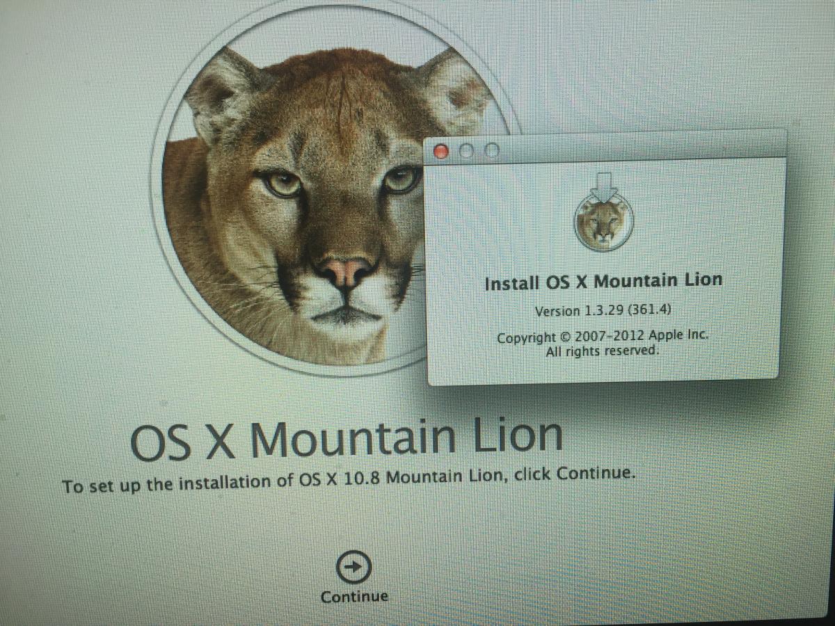

2.Ο εξωτερικος σκληρος είναι ολοκαίνουργιος ,μόλις τον έκανα Erase και κάνω install το Os x mountain Lion σ'αυτόν. (Σε δυομιση ωρες λεει ....)
3.Σ'αυτήν την περίπτωση που πάω για σκληρό ,τι σκληρό να ζητήσω; Να εμπιστευτώ ότι βάλουν στο service;
4.Δε μου ειχαν δωσει install dvd απ'οσο θυμάμαι.
Η version που μου εμφανιζει ο υπολογιστης για να περασω ειναι η OS X Mountain Lion x 10.8

Όταν τελειώσει η εγκατάσταση την οποία κάνει αργά γιατί την κατεβάζει από internet, συν το οτι γίνεται σε usb σκληρό, θα μπορέσεις να δεις τι μηχάνημα έχεις κλικαροντας πάνω στο μηλαρακι και μετά about this Mac
