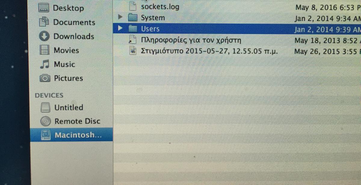

Έτσι σαν επίλογο στο θέμα να σας πω ότι βρίσκομαι στο στάδιο που προσπαθώ να τραβήξω αρχεία απ'τον παλιό σκληρό στον εξωτερικό.
Το migration assistant δε βρίσκει το σκληρό του mac.
Αλλά μόλις συνέβη κάτι πολύ θετικό και απαγοητευτικό συνάμα.
Ξαφνικά στο finder είδε το σκληρό Macintosh ,είδε ταυς φακέλλους αλλά έμοιαζε να'ναι χωρίς αρχεία.
Άνοιξα πχ το folder users κι ήταν κενό !
Κατέβασα 1-2 προγράμματα ανάκτησης αλλά δεν πρόλαβα να τα τρέξω κ να τα βάλω να σκανάρουν τον παλιό σκληρό γιατί μου έβγαλε μηνυμα ο υπολογιστής ότι ξεσυνδέθηκε ο σκληρός κλπ.
Λέτε να υπαρχει ελπίδα ακόμα;

Είναι σίγουρα κατεστραμενος ο σκληρός macintosh ; Θέλω να πω έχει νόημα να ξανακάνω εγκατασταση το Lions os x ?

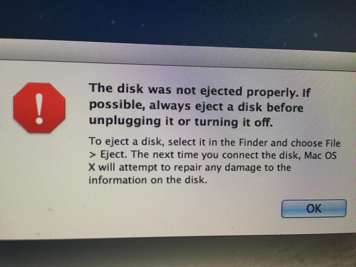

Το μήνυμα προκύπτει συνήθως σε εξωτερικούς δίσκους όταν δεν έχουν αποσυνδεθεί σωστά ή όταν έχει βλάβη το port ή το καλώδιο.
Λέω, αφού αναφέρεις επανειλημμένα την καλωδιοταινία που δεν έχεις πειράξει, μήπως σου έπεσε το μηχάνημα και χαλάρωσε ο connector της ;.
Εξετάζω κι αυτή την περίπτωση, παρ' ότι τα συμπτώματα παραπέμπουν σαφώς σε τερματισμό του δίσκου.

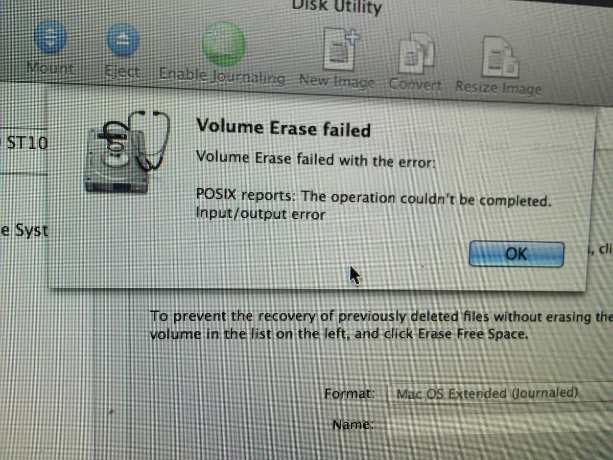

Δοκίμασα να κάνω erase και βγήκε αυτό το μήνυμα.
Μην ασχολείσαι άλλο με τον δίσκο, έχει τερματίσει, δεν δέχεται πλέον καμία παρέμβαση
από εσένα και βέβαια δεν μπορείς να κάνεις επανεγκατάσταση του Lion.

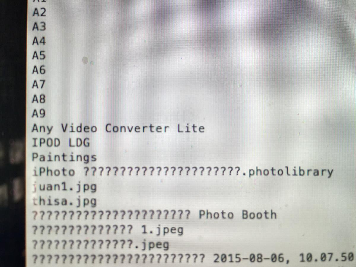

Σήμερα τον βλέπει.Κατάφερα να μπω μέσω terminal και να δω τα αρχεία (κάποια αρχεία) στο user μου.Δεν μπορώ να δω τα αρχεία στο iphotolibrary .Δε γνωρίζω προφανώς τη διαδρομή.
Βλέπει aplications ,desktop, documents ,αλλά δε μπορώ να πάω στο iphotolibrary.
Προσπάθησα να κάνω copy δοκιμαστικά σε external κάτι ,αλλά μου γράφει "cp: illegal option"
Το προσπαθώ λιγο ακομα πριν περάσω στο σβύσιμο του δίσκου με τον παραπάνω τρόπο.
