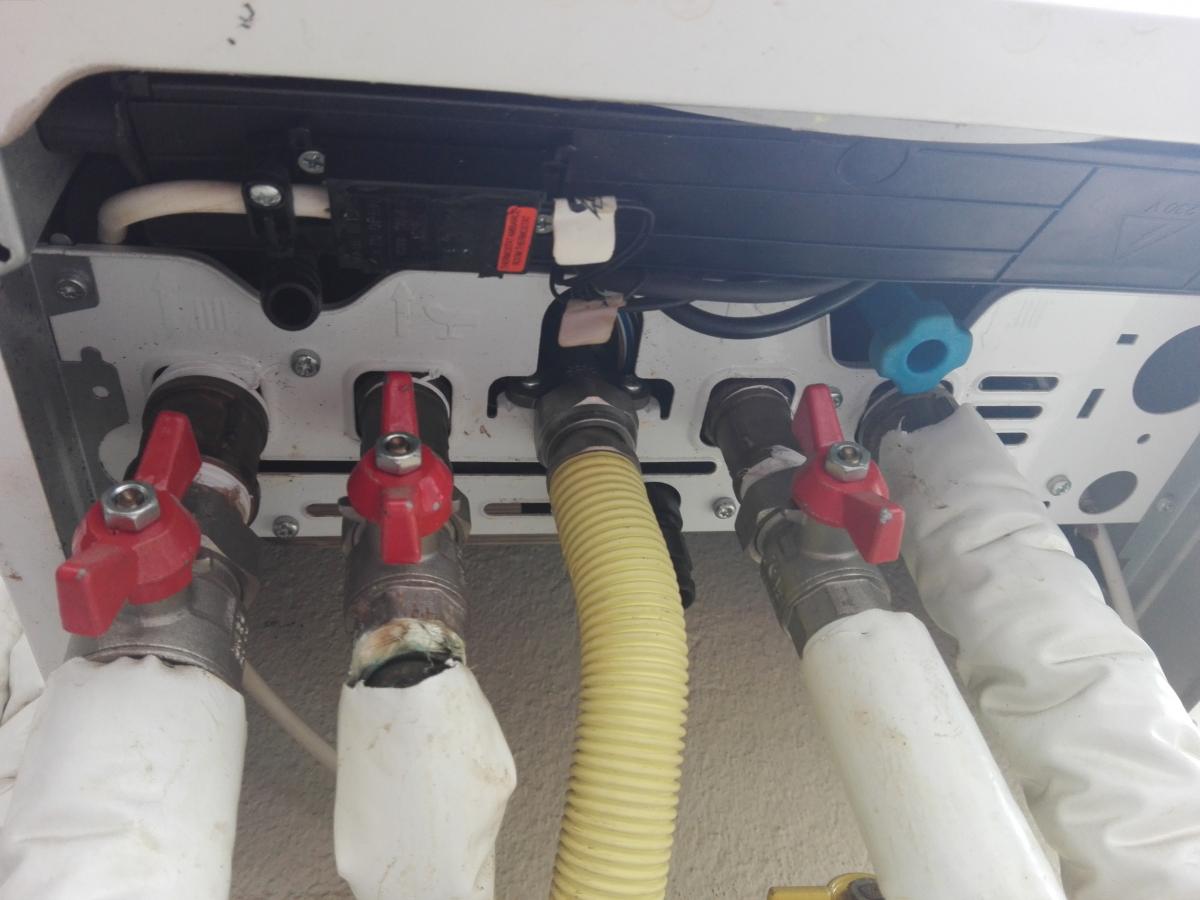

volos27 Δημοσ. 12 Μαΐου 2016 Δημοσ. 12 Μαΐου 2016 τι μαρκα ειναι? κ ποσο παλιος? δειξε φωτο απο κατω εχει ενα ρολοι που γραφει την πιεση εκει διπλα εχει μια ροδελα που δεν ειναι για να βαζεις ,ειναι για να βγαζει

normal40 Δημοσ. 13 Μαΐου 2016 Μέλος Δημοσ. 13 Μαΐου 2016 Στον τοίχο. Μου είχε πει ο τύπος ότι όταν πέφτουν τα bar να ανοίγω μια βαναα για να γεμίζει... Αλλά έχει δύο χρόνια. Δεν θυμάμαι πολλά πολλά.
volos27 Δημοσ. 13 Μαΐου 2016 Δημοσ. 13 Μαΐου 2016 αυτο ειναι εχει αερα μεσα κ εχει παει κ στους σωληνες ο δικος μου εχει κατι σαν βρυση απο κατω,ξεβιδωνω την βανα κ βγαζει τον αερα
normal40 Δημοσ. 13 Μαΐου 2016 Μέλος Δημοσ. 13 Μαΐου 2016 Ενταξει ορίστε Το άνοιξα τώρα μόλις και τελικά έχει σβήσει το κόκκινο λαμπάκι R και βγάζει ζεστό νερό. Να πάρω τηλέφωνο τον μάστορα μήπως παίζει κάτι;
normal40 Δημοσ. 13 Μαΐου 2016 Μέλος Δημοσ. 13 Μαΐου 2016 Τελικα φωναξα μαστορα διοτι ηταν να κανει και το ετησιο σερβις του οποτε...θα μας τα επαιρνε τα λεφτα. Ειχε περασει νερο τελικα ,λιγο . Αν το κανει ξανα παμε για ενα ανταλλακτικο μου ειπε. Επισης ειπε οτι χρειαζεται ενα φιλτρο αξιας 200 ευρω;; !!! Τι φιλτρο ειναι αυτο ρε παιδια ;
