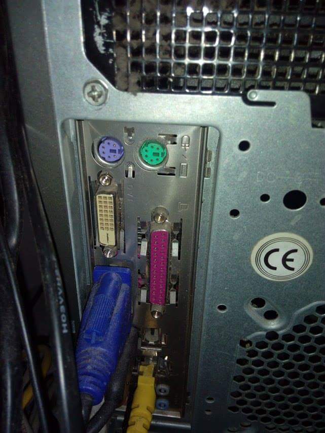

jim_p Δημοσ. 20 Μαΐου 2016 Μέλος Δημοσ. 20 Μαΐου 2016 Δεν το ξερω αυτο. Αν βοηθαει, να ανεβασω μια φωτογραφια...
tsacali Δημοσ. 20 Μαΐου 2016 Δημοσ. 20 Μαΐου 2016 Καλησπερα σε ολους. Εχουμε εναν υπολογιστη ο οποιος βγαζει, απο την onboard gpu του, μια dvi και μια dsub. Και θελουμε να τον συνδεσουμε σε μια τηλεοραση η οποια εχει hdmi και dsub. Επειδη ομως το dsub παει στην οθονη του υπολογιστη, και επειδη η οθονη του δεν εχει αλλο τροπο συνδεσης, σκεφτομουν κατι σε dvi to hdmi σαν αυτο. Θα δουλεψει? Αν επαιρνα ενα dvi to dsub? Θελω απλα να περασει εικονα για μια παρουσιαση, δεν με ενδιαφερει ο ηχος. http://www.e-shop.gr/valueline-vlcp-34800-b200-hdmi-cable-male-dvi-d-dual-male-2m-black-p-PER.754749 παρε dvi to dsub και αν δεν δουλεψει στην tv βαλ'το στην οθονη και βαλε το αλλο στην tv. o νυσταγμενος ρωταει αυτο https://el.wikipedia.org/wiki/Digital_Visual_Interface Δεν το ξερω αυτο. Αν βοηθαει, να ανεβασω μια φωτογραφια... dvi-d ειναι. κανε αυτο που σου εγραψα πριν και εισαι οκ. 1

tsacali Δημοσ. 20 Μαΐου 2016 Δημοσ. 20 Μαΐου 2016 Αυτο ειναι dvi-i αν το παρατηρισεις στην εικονα ειναι dvi i γιατι ειναι ετσι:http://www.ekmpowershop7.com/ekmps/shops/CABLES4ALL/resources/Image/dvi-i%20diagram.jpg Μπορει να δοκιμασει κατι σε τετοιο:http://www.skroutz.gr/s/7121984/Powertech-DVI-D-male-HDMI-female-ADA-H003.html?from=recommendations οχι βρε,dvi-d το γραφει και στην εικονα (δεν φαινεται και καλα κιολας) δεν μοιαζει να εχει πινακια τεσπα εγω το ιδιο εχω και ειναι dvi-d,μπορει και να το κοιταξει πριν το παρει.
Pstathece Δημοσ. 20 Μαΐου 2016 Δημοσ. 20 Μαΐου 2016 οχι βρε,dvi-d το γραφει και στην εικονα (δεν φαινεται και καλα κιολας) δεν μοιαζει να εχει πινακια τεσπα εγω το ιδιο εχω και ειναι dvi-d,μπορει και να το κοιταξει πριν το παρει. Καλα μπορει.Απλα μου φανηκε οτι ειχε και 4 πιν γυρω απο το πλακε.Αλλα μπορει να κανω λαθος.
ZELOMOTH Δημοσ. 21 Μαΐου 2016 Δημοσ. 21 Μαΐου 2016 Παιδια dvi-d ειναι γιατι εκει που ειναι το μονο θα επρεπε να εχει αλλα 4 γυρω του για το αναλογικο(vga με ανταπτορα)Επισης αν το παρεις λογικα αφου εχει ηδη vga η μητρικη, δεν θα κανανε και το dvi να παιρνει αναλογικο!Οπως στις καρτες γραφικων προ hdmi που ειχαν 2 dvi και το ενα ηταν και για αναλογικο για να μην μενει κανενας ξεκρεμαστος εχοντας οθονη vga..Αρα με dvi to hdmi θα ειναι οκ αλλα χωρις ηχο
