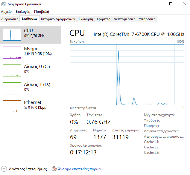

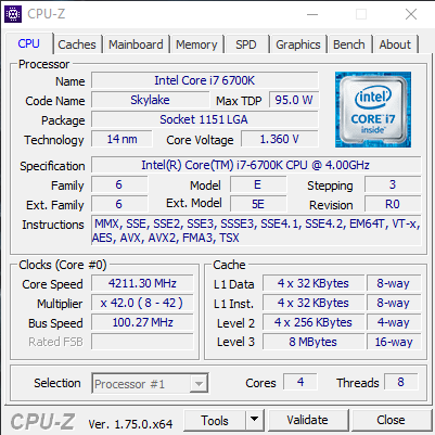

giorgosmcmc Δημοσ. 4 Ιουνίου 2016 Μέλος Δημοσ. 4 Ιουνίου 2016 Ανεβασα ενα screenshot απο task manager και cpuz οταν ειναι σε idle, και οταν εχω παραδειγμα ενα παραθυρο στο chrome ανοιχτο και παιζει κατι στο youtube στην αρχη κανει ενα σκαμπανεβασμα στο 8% περιπου και 3.20 και σταθεροποιητε μετα απο καποια δευτερα περιπου στο 1.50 και 3%-5% χρηση η cpu στο task manager που το τσεκαρα
Ghost007 Δημοσ. 4 Ιουνίου 2016 Δημοσ. 4 Ιουνίου 2016 Ανεβασα ενα screenshot απο task manager και cpuz οταν ειναι σε idle, και οταν εχω παραδειγμα ενα παραθυρο στο chrome ανοιχτο και παιζει κατι στο youtube στην αρχη κανει ενα σκαμπανεβασμα στο 8% περιπου και 3.20 και σταθεροποιητε μετα απο καποια δευτερα περιπου στο 1.50 και 3%-5% χρηση η cpu στο task manager που το τσεκαρα ε βεβαια με 1.360 πως να μη βραζει ο αμοιρος... καπακι κλεισιμο για αρχη το τουρμπο μπουστ... και ξαναποσταρε τα ιδια ..... βασικα μονο απο το cpuz μετα...το τασκ μανατζερ δε χρειαζεται παλι απλα ηθελα να δω συχνοτητα στα χαμηλα του..
