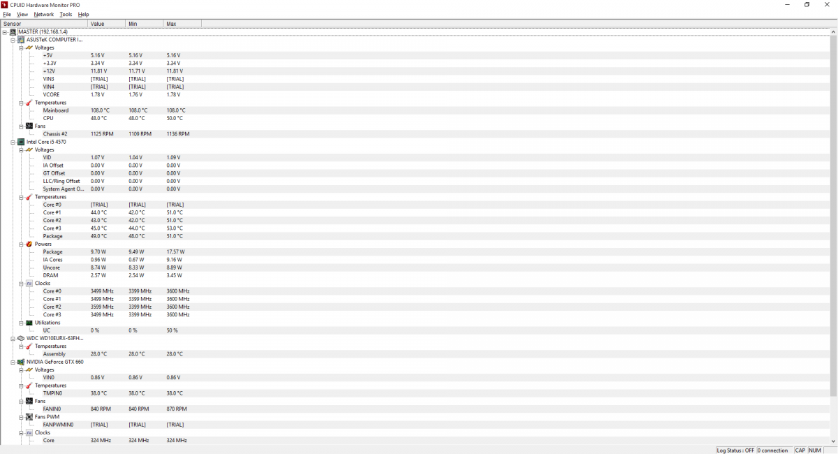

μολίς αλλαξα παστα πριν 3 μερες αλλα συνεχιζει τα ιδια. η μητρικη μ συμφωνα με το προγραμμα  cpuid HWMonitor τρεχει με 108 c θερμοκρασιες. το οποιο το ειδα μολις τρ..

απο σκονη το καθαρισα πριν λιγες μερες, εβγαλα φανς τα καθαρισα σχεδον ελυσα ολο το κουτι και το φυσηξα με αερα την ιδια μερα αλλαξα και την παστα(την οποια πηρρα απο πλαισιο), κοιταξα να μπει καλα το φαν του cpu και να μην κουναει ουτε να τρεμει. την ιδια θερρμοκρασια ειχε και πιν αλλαξω παστα ομως, η μητρικη ειναι 108 ακομα και ο cpu στους 50 μ.ο σε idle, αν παρω μια αλλη ψυχτρα θα φτιαξει το προβλημα??

Η θερμοκρασία των 108 μην την λαμβάνεις υπόψη. Προφανώς και πρόκειται για σφάλμα του αισθητήρα της μητρικής.
ναι και εγω τρομαξα και την αγγιξα, κανονικα 108 βαθμοι επρεπε να μ καψοθυν αλλα συμφωνα με την αισθηση τη δικια μου δε ξεπερνα τους 40 η μητρικη

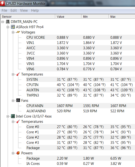

Ο δικός μου i5 4570 λειτουργεί εδώ και μια βδομάδα με τη stock ψύκτρα. Παίζω bf4 το μεσημεράκι και πάνω από 65 oC νομίζω δεν έχω δει. Σε idle πάνω από 38 oC δε νομίζω να πηγαίνει. Πριν από μισή ώρα άνοιξα το PC. Δες κι εσύ πως είναι οι θερμοκρασίες :
Δεν είναι φυσιολογική η θερμοκρασία της δικιά σου CPU.

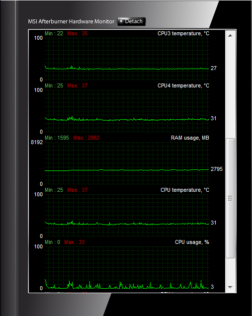

Και εγω με τον ιδιο επεξεργαστη,εχω αυτες τις θερμοκρασιες idle,ενω μαξιμουμ στα πιο βαρια games παει 55 βαθμους.
