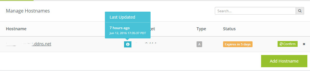

Σίγουρα και το μόντεμ και το καταγραφικό ενημερώνουν  -όπως φαίνεται και στην φωτογραφία παραπάνω.
Το διάβασα αυτό αλλά γίνεται κανονικά update, σχεδόν κάθε μέρα.  Απλά γίνεται αυτόματα από το router και όχι από το web.
Και στο link που δίνεις αυτό αναφέρουν.
Στη φώτο παραπάνω έγινε update πριν 7 ώρες, παρόλα αυτά λέει ότι θα κάνει expire ...
Μάλλον θα τους ανοίξω ticket.
Εκτός από την αλλαγή διεύθυνσης που πρέπει να γίνεται, θα πρέπει επίσης να κάνεις χειροκίνητα Confirm ανά 30 ημέρες για τη δωρεάν υπηρεσία, με το link στο email που σου έρχεται.
