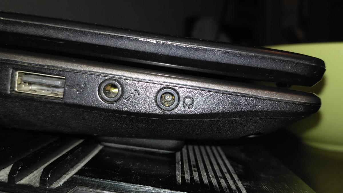

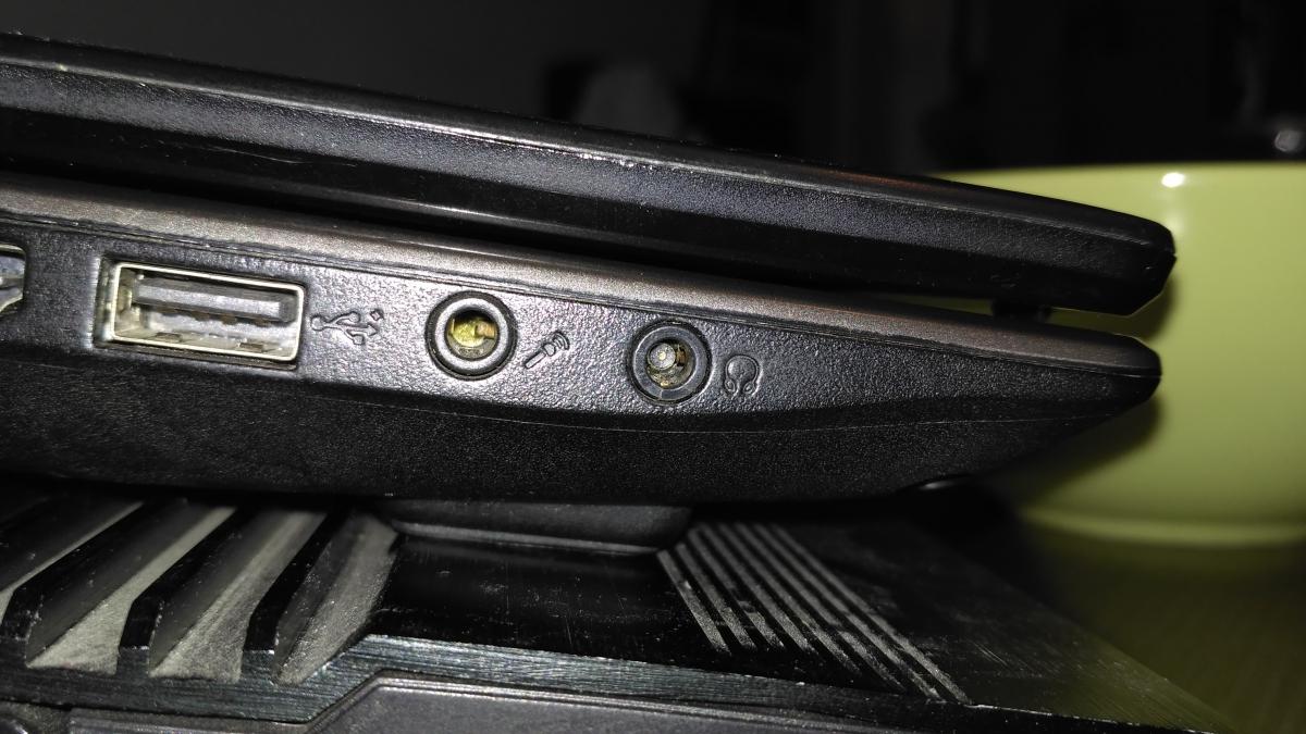

akefaloskavalaris Δημοσ. 26 Ιουνίου 2016 Δημοσ. 26 Ιουνίου 2016 Κατάρα. Το έχει πάθει κανείς; Στο ίντερνετ βρήκα κάτι περίεργες λύσεις με κόλλα και οδοντογλυφίδες (φοβάμαι ότι θα το καταστρέψω το καημένο), ενώ οι τεχνικοί μου μου είπαν 40 ευρώ για να αλλάξουν την όλη θύρα. Any ideas?
mixalis95320 Δημοσ. 26 Ιουνίου 2016 Δημοσ. 26 Ιουνίου 2016 Υπαρχει περιπτωση να δωσεις φωτο? να το δουμε μπας και μας ερθει καμια ιδεα.
overpower Δημοσ. 26 Ιουνίου 2016 Δημοσ. 26 Ιουνίου 2016 Δεν προεξεχει καθολου ωστε με μια πενσα να το πιασεις?
coolerman Δημοσ. 26 Ιουνίου 2016 Δημοσ. 26 Ιουνίου 2016 ίσως και με κάποιον ισχυρό μαγνήτη(απο σκληρό δίσκο),μπορέσεις να το "πιάσεις".
zio10 Δημοσ. 26 Ιουνίου 2016 Δημοσ. 26 Ιουνίου 2016 Το καλύτερο είναι να λύσεις το μηχάνημα όσο χρειάζεται για να έχεις πρόσβαση στο βύσμα και να το σπρώξεις έξω από τη μέσα μεριά. 2
akefaloskavalaris Δημοσ. 26 Ιουνίου 2016 Μέλος Δημοσ. 26 Ιουνίου 2016 Δεν προεξέχει τίποτα γαμωτο. Τέτοιο μαγνήτη που θα μπορούσα να βρω; κέντρο Θεσσαλονίκης μένω. Ευχαριστώ για τις απαντήσεις αν και μάλλον για το 40αρι με βλέπω.
Επισκέπτης Δημοσ. 26 Ιουνίου 2016 Δημοσ. 26 Ιουνίου 2016 Πάρε ένα κατσαβίδι, βάλτου κόλλα στιγμής στην άκρη, κούμπωσε το πάνω στο βύσμα, άστο κάνα πεντάλεπτο να στεγνώσει και μετά τράβα το έξω όλο μαζί. Με προσοχή έτσι;
corsair04 Δημοσ. 26 Ιουνίου 2016 Δημοσ. 26 Ιουνίου 2016 Κατάρα. Το έχει πάθει κανείς; Στο ίντερνετ βρήκα κάτι περίεργες λύσεις με κόλλα και οδοντογλυφίδες (φοβάμαι ότι θα το καταστρέψω το καημένο), ενώ οι τεχνικοί μου μου είπαν 40 ευρώ για να αλλάξουν την όλη θύρα. Any ideas? μόνο με τσιμπίδα ή τσιμπιδάκι για τα φρύδια αλλιώς ότι πρότεινε ο zio10 να το λύσεις είναι η ποιο ασφαλή λύση επίσης μέχρι να κανείς την επέμβαση στο jack μπορείς από τις συσκευές αναπαραγωγής να καταργήσεις τα ακουστικά και να επιλέξεις τα ηχεία ως προεπιλεγμενη συσκευή για να έχεις ήχο στο laptop 1
polteris Δημοσ. 26 Ιουνίου 2016 Δημοσ. 26 Ιουνίου 2016 Αν είναι να το δώσεις το 40αρι τότε δεν χάνεις να δοκιμάσεις με κολλα στιγμής. Προτείνω να βάλεις μια μικρή ποσότητα στο κομμάτι που έβγαλες και να το τραβήξεις έξω. πολύ μικρή ποσότητα όμως στο κεντρο του βύσματος για να μην ξεχειλήσει γύρω γύρω.
