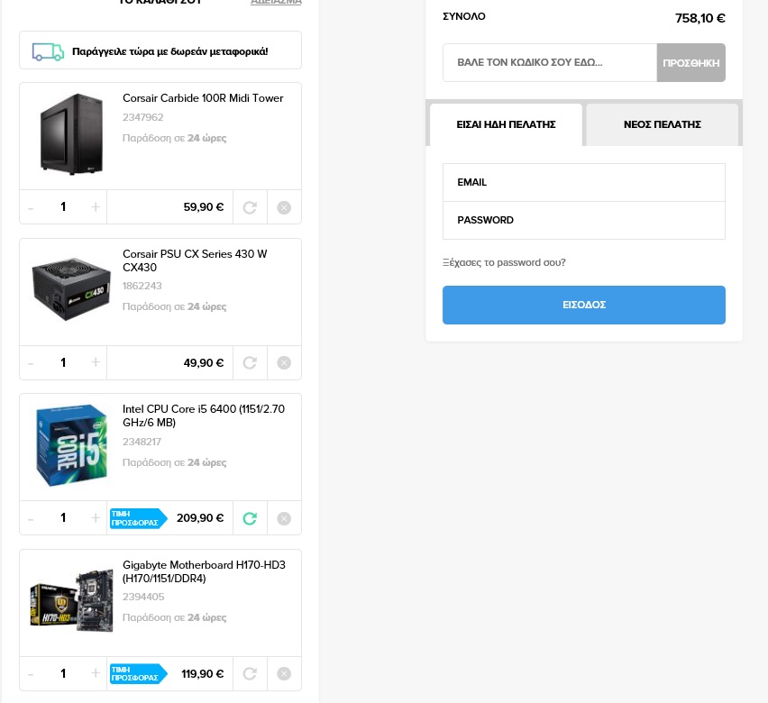

Αν εξαιρέσουμε την αυτόνομη κάρτα γραφικών που δε υπάρχει-χρειάζεται,με βάση τη χρήση που ζητήθηκε και το εύρος τιμής 500-1000ε και με βάση τις τιμές σήμερα στο πλαίσιο προκύπτει το σύστημα που έχω στις συννημένες φωτογραφίες.
Στο συγκεκριμένο μηχάνημα έχω συμπεριλάβει και το λειτουργικό windows 10 (110 ευρώ) που σε ανεβάζει στο τελικό ποσό των 760 ευρώ.
Σίγουρα αν ψάξεις κάθε υλικό χωριστά στο σκρούτζ θα το βρεις αρκετά φθηνότερα.
Παρόλα αυτά για τους προηγούμενους λόγους ,μη μπλέξεις.
Ενα κατάστημα ,ένα σέρβις,ένας υπεύθυνος.
Σίγουρα λόγο περιορισμένης ποικιλίας στο πλαίσιο θα υπάρχουν απαντήσεις του τύπου ''γιατι δε βάζεις αυτό ,το ένα ,το άλλο'' που σίγουρα θα έχουν δει σε άλλη σελίδες που θα είναι όντως σε κάποιο τομέα καλύτερο.
Ενα κατάστημα ,ένα σέρβις,ένας υπεύθυνος :-)

Θα συμφωνήσω με τον Sheo για ποικιλία και τιμές γενικότερα στο πλαίσιο.
Απο την άλλη το θετικό του και μεγάλο πλεονέκτημα, είναι οτι έχει stock και όταν θές κάτι τώρα το έχεις τώρα όχι μετά απο δέκα εργάσιμες και τα συναφή.
Παρόλαυτα όλως περιέργως, η σύνθεση του decentintocerberon είναι normal.
Δύο μειονεκτήματα που έχει κατ'εμέ, το τροφοδοτικό (εδώ έρχεται η ποικιλία) και ο 6400 όταν βρίσκεις με ίδια λεφτά τον 6500 σε άλλο κατάστημα. Κατα τα άλλα θα την επέλεγα.
