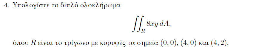

Lazlow Δημοσ. 17 Αυγούστου 2016 Δημοσ. 17 Αυγούστου 2016 "υπολογιστε το διπλο ολοκληρωμα 8xydA , οπου R ειναι το τριγωνο με κορυφες τα σημεια (0,0),(4,0) και (4,2)" αποφασισα να δωσω επιτελους μαθηματικα 2 αλλα δεν εβγαλα ακρη με αυτο...ξερει κανεις την μεθοδολογια;

Pablo_Hasan Δημοσ. 17 Αυγούστου 2016 Δημοσ. 17 Αυγούστου 2016 Το Α είναι συντόμευση για το dxdy. http://imgur.com/LohGpmV

Επισκέπτης Δημοσ. 18 Αυγούστου 2016 Δημοσ. 18 Αυγούστου 2016 Τι σχολή είσαι αν επιτρέπεται; Τυπική παράδειγμα εφαρμογής του θεωρήματος Fubini είναι το ερώτημά σου. Δες το πρώτα εποπτικά. Οι κορυφές ειναι οι (0,0), (4,0), (4,2) στο επίπεδο. Κάνε ένα σχηματάκι στους δύο άξονες x,y να δεις το τριγωνο του οποίου θα υπολογίσεις το εμβαδόν. Τα σημεία (0,0), (4,0) ορίζουν το διάστημα 0 <= x <=4 και από την κορυφή (4,2) διερχεται η μία κάθεση και η υποτεινουσα πλευρά του τριγώνου. ΄Δηλαδή το y παίρνει τιμές 0 <= y <= x , και άρα το χωρίο ολοκλήρωσής είναι το R = { (x,y) ε R^2 / 0 <= x <= 4 , 0 <= y <= x } Τετριμμένα από εδώ, εφαρμόζεις κατά τα γνωστά το θέωρημα Fubini για τον υπολογισμό του διπλού(εναλλαγή των ολοκληρωμάτων). ΥΓ. Μη ρωτατε για την ώρα, διαβασμα!
