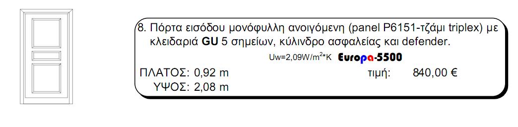

Η τιμή σου είναι μάλλον φυσιολογική. Σε μεγάλη ανακαίνιση που έκανα πριν 6 μήνες, και έπειτα απο ψάξιμο αρκετών μηνών, η μια πόρτα που έχω βάλει είναι περίπου η ίδια.
Δεν μας δίνεις όλα τα στοιχεία που χρειάζονται βέβαια, αλλά να σου πως χονδρικά πως το κόντρα πλακέ που έβαλες ανεβάζει την τιμή κάπου 150€ . Έτσι εγώ για περίπου ίδια χαρακτηριστικά και με την καλύτερη τιμή της αγοράς είχα δώσει 880+φπα (1091), αν υπολογίσεις και το κόντρα πλακέ βγαίνει στα 1250 περίπου. Όσα σου είπαν δηλαδή.
Απο αυτά τα χρήματα κάπου 200€ είναι η πρόσοψη που έβαλες. Τα υπόλοιπα χρήματα αφορούν την σειρά αλουμινίου στην οποία βασίζεται η πόρτα σου.. Εμένα ήταν η Europa 5500 Hyrbid με Μηχανισμο Πολλαπλών Κλειδωμάτων κλπ κλπ
Οπότε εν ολίγοις μάλλον λογικά τα χρήματα που δίνεις εφόσον είναι μαζί με ΦΠΑ.
*Όπως έγραψα και σε προηγούμενο post οι ασφαλείας και οι αλουμινίου έχουν διαφορετικά πλεονεκτήματα / μειονεκτήματα. Καμία δεν είναι λάθος επιλογή. Η απόφαση επιλογής βασίζεται αποκλειστικά στις προτεραιότητες που δίνει κάποιος στην κατασκευή του

Μας ειπε οτι η κλειδαρια 3 σημειων, αντι της απλης, θα ειναι εξτρα ενα 70αρι περιπου.
Η κλειδαρια 3 σημειων ειναι διαφορετικη απο αυτη που λες εσυ που ειναι 5 σημειων και με κυλινδρο;
Μηπως δεν το χει πολυψαξει αυτο ο αλουμινας, και αν το προτεινω ισως να μπαινει και στην δικη μας, ή ειναι αναλογα την πορτα, τον κατασκευαστη και αλλες προδιαγραφες;
Έχω την εντύπωση πως πάει με το τι σειρά είναι η πόρτα και τι υποστηρίζει η κατασκευή της, δεν είμαι σίγουρος όμως.
Απλά θα σου πρότεινα να ζητήσεις να σου βάλει defender και κάποιον καλό κύλινδρο (δεν έχω βέβαια να σου προτείνω κάποιον συγκεκριμένο)

50€ πουλαω απ'το κατάστημά μου τριων σημειων, domus ή cisa γραναζωτη (τελευταια μοντελα) οχι μαχαιρωτη.
μηπως τα 70 ΕΞΤΡΑ ειναι πολλα ;
επισης, 3 σημειων σε αλουμινοπορτα χωρις κυλινδρο ασφαλειας σοβαρο = απλα πεταμενα λεφτα.
