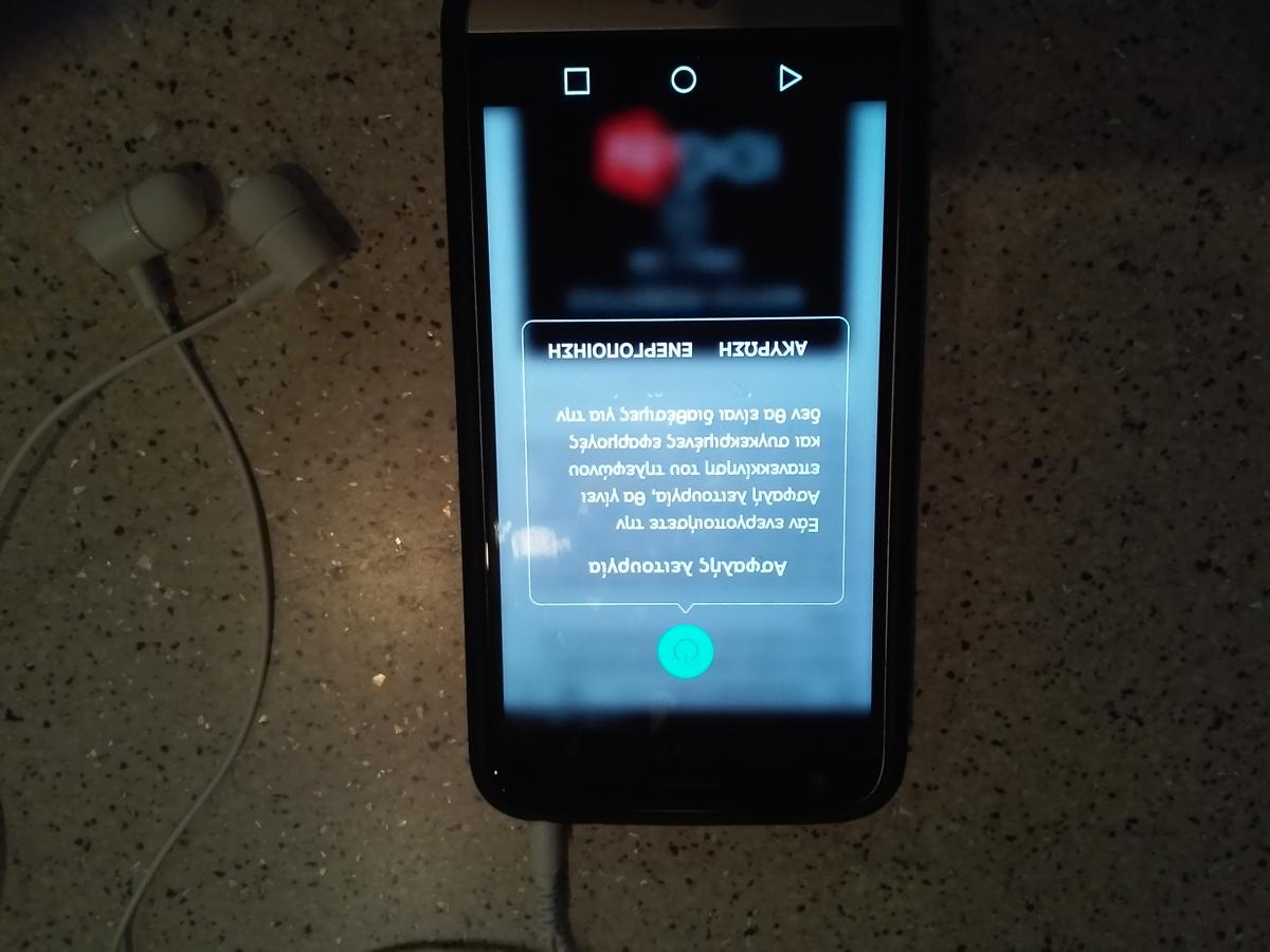

Φορμάτ. Απο την αρχή. Kαι ξανά εργοστασιακή ρομ με bootloader...
Κάτι τέτοιες περιπτώσεις στην πυρά και ξεμπέρδεψες. ;)
Ασφαλη λειτουργία σε ταμπλετα πως?
ελα ντε, κολλησα κ εγω, (κινητο ειναι, οχι ταμπλετ)
