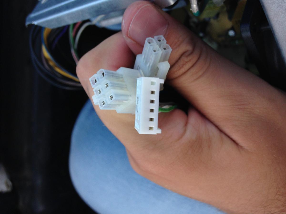

Αυτές είναι οι συνδέσεις στην μητρική το πλακέ καλώδιο με τα 6 πιν είναι το θέμα.
Για τον ανταπτορα τι εννοείτε; έχετε καμία πρόταση για να βρω;

Μάλιστα είναι custom τροφοδοτικό μόνο για HP. Way to go hp! Congrats once more!
Δυστυχως μόνο με γνήσιο ανταλλακτικό θα μπορέσεις να κάνεις δουλειά ή σε κάποιον ηλεκτρολόγος να σου μεταφέρει τα βύσματα του hp σε κανονικό τροφοδοτικό αλλά μετά θα είσαι χωρίς εγγύηση!
βασικα παρε ενα καλο τροφοδοτικο και ενα τετοιο
http://www.ebay.com/itm/ATX-24pin-to-Motherboard-2-port-6pin-Power-Supply-Cable-for-HP-Z220-Z230-SFF-/322008874246#shpCntId
Γίνεται;; αν το πάρω αυτό, το βύσμα με τα 24 πιν συνδέεται πάνω στο νέο τροφοδοτικό;; αν θα μπορούσες να μου προτείνεις ένα φθηνό τροφοδοτικό που να ταιριάζει με αυτό θα με βοηθούσε πολύ.
Ναι γινεται με κατι τετοιο... αυτο θα σου έκανε και ένας ηλεκτρολογος......
https://www.skroutz.gr/s/9099182/Thermaltake-TR2-S-350W.html
https://www.skroutz.gr/s/8391161/Be-Quiet-System-Power-B8-350W.html

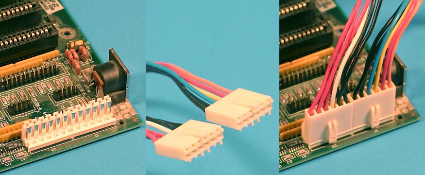

Είχα αγοράσει psu εποχή pentium 4 με τέτοιο βύσμα. Δε νομίζω να είναι πατέντα της hp.
Μαλλον εννοεις αυτά..
Που είναι πριν να εφαρμοστει το atx standard!
Αυτά της hp μοιαζουν αλλα δεν είναι τετοια.... ειναι απλα πατεντα της ΗΡ.
