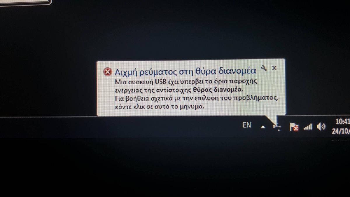

Άλλαξα τροφοδοτικό έβαλα ενα crosair AX 760 και άλλαξα και δίσκο, έκανα format και έχω το εξής θέμα.
Μου βγάζει το εξής μήνυμα οταν παω να συνδέσω usb..
Παίζει ν έχω συνδέσει κάτι λάθος στο τροφοδοτικό μιας και ηταν full modular?
To μόνο usb που έχει επάνω τώρα είναι ενα wifi usb για να μπαίνω στο ίντερνετ μιας και το router έχει απόσταση και έβαλα αυτό
Πως είναι δυνατόν να δέχεται usb (keyboard/mouse/wifi adapter) και να μην δέχονται οι ίδιες θύρες ενα usb stick ή έναν εξωτερικό δίσκο!!
