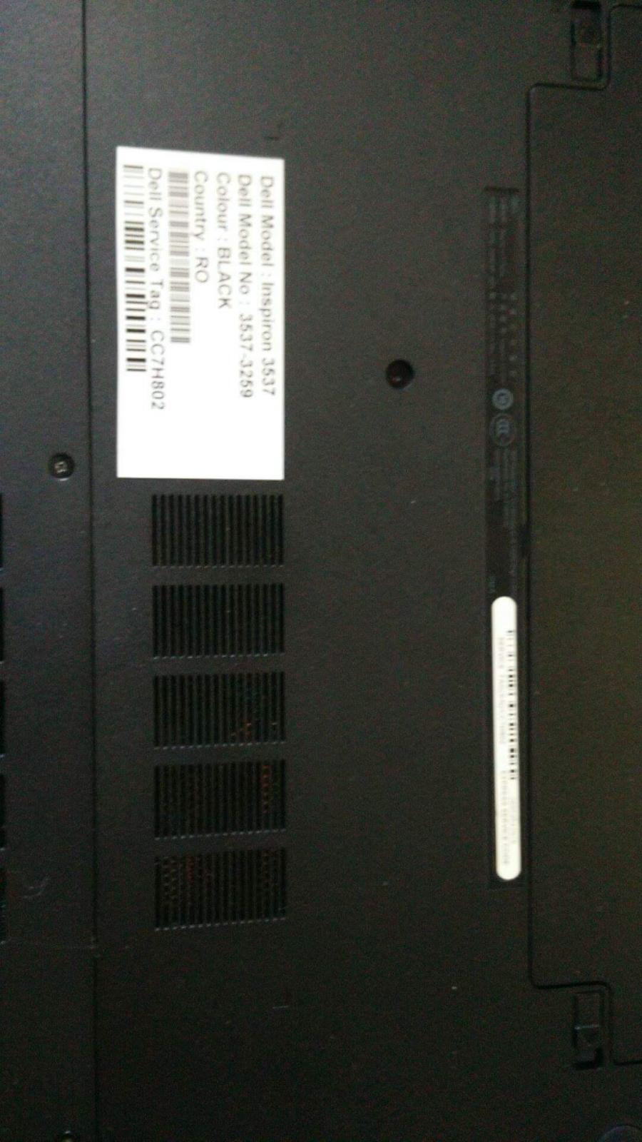

NixsLuxious Δημοσ. 24 Οκτωβρίου 2016 Δημοσ. 24 Οκτωβρίου 2016 Πήρα απο ενα φιλο ενα dell inspiron 3537 που έχει σπασμένη οθόνη. Αλλά στην πορεία διαπιστωσα οτι δεν είναι μονο αυτό. Το έβαλα στην τροφοδοσία (με την μπαταρία πανω). Άναψε το λαμπάκι οτι τροφοδοτείται. Πατήσα το κουμπί να ανοίξει , άναψε και το άλλο λαμπάκι αλλά δεν έκανε καθόλου θόρυβο πχ.ανεμιστηρακι.μετα από λίγα δευτερόλεπτα το λαμπάκι του power έσβησε για 3sec και ξαναναψε. θέλω να δω τι επεξεργαστη και κάρτα γραφικών έχει πανω έτσι ώστε να δω αν αξίζει να το φτιαξω.. Υπάρχει τροπος? Δεδομένο οτι δεν ανοίγει το λάπτοπ και οτι δεν ξέρω να το αποσυναρμολογησω . Ευχαριστώ εκ των προτέρων.
zio10 Δημοσ. 24 Οκτωβρίου 2016 Δημοσ. 24 Οκτωβρίου 2016 Τα φωτάκια που ανάβουν μπορεί να σου δείχνουν τη βλάβη. Ψάξε για dell led error codes ή κάπως έτσι.
ss13 Δημοσ. 24 Οκτωβρίου 2016 Δημοσ. 24 Οκτωβρίου 2016 Αυτό είναι http://www.dell.com/support/home/us/en/dhs/product-support/servicetag/CC7H802/configuration εδώ πως ανοίγει https://www.google.gr/url?sa=t&rct=j&q=&esrc=s&source=web&cd=5&cad=rja&uact=8&ved=0ahUKEwjjmPOwwPPPAhWHaxQKHUNiDhIQFggyMAQ&url=https%3A%2F%2Fplasico.bg%2Fresources%2Finspiron-15-3537owners-manualen-us.pdf&usg=AFQjCNGneYUyig0yC7Jen55a73vf3LmcqQ
