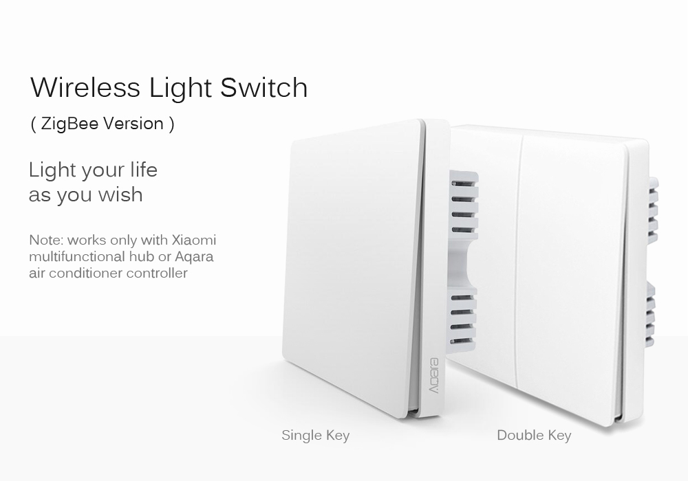

θελω να παρω ενα διακοπτη τοιχου για να αναβοσβήνω τις συμβατικές μου λάμπες
γνωρίζετε αν οι xiaomi smart διακόπτες για τοιχο χρειάζονται ΚΑΙ το xiaomi gateway για να μπορεις να αναβεις/σβηνεις την λάμπα μεσω κινητού ή γινεται και μεσω εφαρμογής οπως και με τη yeelight RGBW;
Αν και είσαι εντελώς offtopic, δες προσεκτικά την εικόνα που βάζω στο spoiler (και υπάρχει και στο gearbest) και θα πάρεις την απάντηση σου.
Είναι zigbee όχι wifi όπως το φαντάζεσαι οπότε....
Υ.Γ. Επειδή το κοίταγα και εγώ στο παρελθόν αφού έχω το hub, να σου πω πως έκανα πίσω γιατί 1) δεν έχει γείωση 2) αν δεις πίσω το μέρος που μπαίνει στον τοίχο είναι τετράγωνο, οπότε στα κουτιά που έχουμε στους τοίχους μας στην Ελλάδα δεν θα κάνει.. θα μπλέξεις μετά με μερεμέτια.
