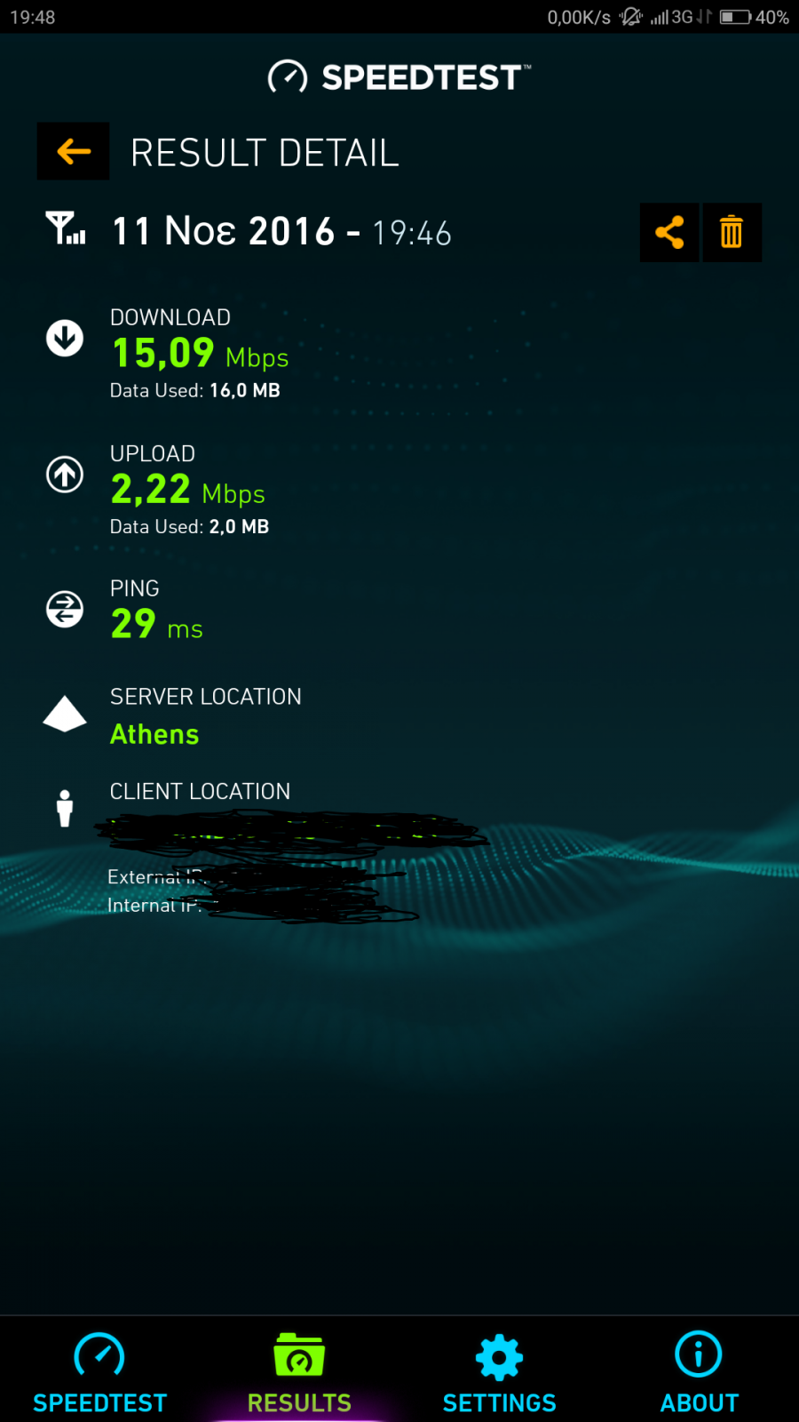

μπορεί να ανεβάσει κάποιος ταχύτητες 4g με 800αρα?
Μα το θεμα ειναι οτι δε ξερεις ποτε χρησιμοποιεις η οχι 800αρα.
Δε μπορεις να το δεις καπως αυτο(καπου ειχα δει ενα app που κατι εδειχνε,αλλα δε ξερω κατα ποσο αξιοπιστο ειναι).
Και θα ηταν πιο ενδιαφερον να ειχαμε απο τους παροχους σε καθε περιοχη τι μπαντες χρησιμοποιοιουν.
Ο μονος τροπος ειναι με συγκριση χρησιμοποιωντας κινητο με 800αρα και χωρις.

Εχουν.
Επισης το οτι υπαρχει καπου 800αρα,δε σημαινει οτι δεν υπαρχουν οι αλλες.
Αρα το ουσιαστικο θεμα ειναι,ποσες ειναι οι περιοχες που υπαρχει ΜΟΝΟ 800αρα.Εκει ναι δε θα εχεις 4G.
Συνδέστε για να σχολιάσετε
Κοινοποίηση σε άλλες σελίδες
Εχουν.
Για αυτό ρώτησα για την ταχύτητα, γιατί αν είναι σαν του 3g δεν υπάρχει λόγος να έχεις 4g αφού μόνο για την ταχύτητα δικτύου το θέλεις, VoLTE τα ελληνικά δίκτυα δεν υποστηρίζουν προς το παρόν
800αρα δεν έχω δει στην Πάτρα αλλά με 3g  έχω καλύτερες ταχύτητες από ότι με ADSL στο σπίτι
