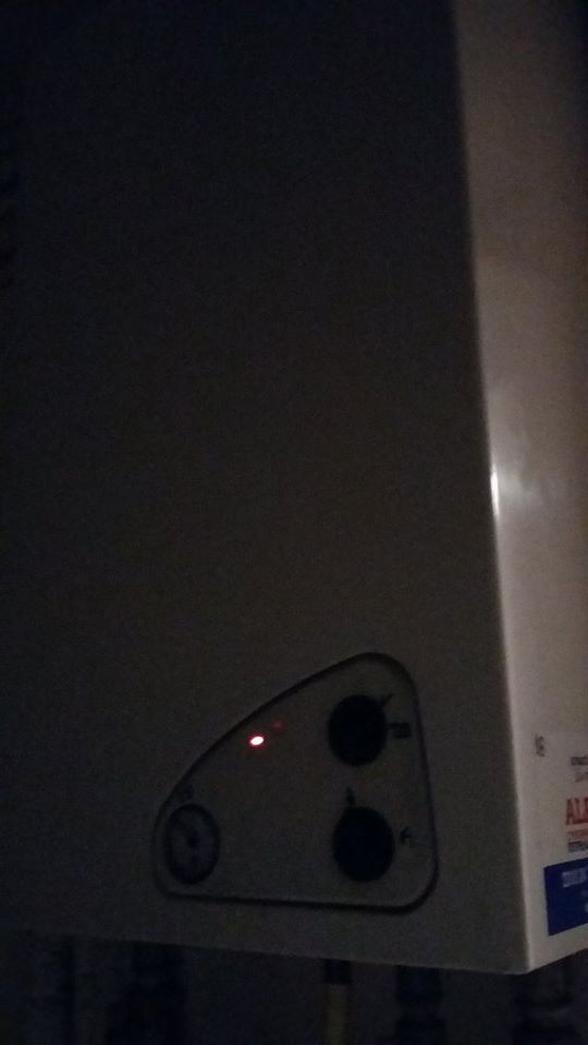

dearmed Δημοσ. 30 Νοεμβρίου 2016 Δημοσ. 30 Νοεμβρίου 2016 Γεια σας παιδια!! Λοιπόν χρειάζομαι τη βοήθεια σας! Τα τελευταια δυο χρόνια (διανυουμε τον δευτερο χρόνο) που μετακομίσαμε σε σπιτι με φυσικο αεριο αντιμετωπίζουμε ΣΥΝΕΧΩΣ (!!!) πρόβλημα με τον επιτοιχιο λέβητα αερίου που βρίσκεται στο μπαλκονι εξωτερικα. Συγκεκριμένα ενω μπορει για ορισμένες χρονικές περιόδους (μικρές ή μεγάλες δεν ειναι στάνταρ) να λειτουργει κανονικά ξαφνικά σταματάει και πρέπει να το κανουμε reset για να αρχίσει να λειτουργει πάλι. Τόσο εμεις όσο και η ιδιοκτήτρια εχουμε φέρει άπειρους μηχανικούς και τεχνικούς που λυνουν μονο προσωρινα το προβλημα, καθως το μηχανημα ξαναμπλοκαρει. έχουμε κανει την κανονικη ετησια συντηρηση, χημικο καθαρισμο αλλά το θεμα παραμενει. Ιδιαιτερα μετα από πολλές ωρες λειτουργιας του καλοριφερ το συστημα σταματα, γεγονος που πιστευω δεν είναι φυσιολογικο. Αν καποιος έχει αντιμετωπισει το ιδιο πρόβλημα και το έλυσε με καποιο τρόπο ή γενικα αν καποιος έχει καμια ιδεα για το πως να το αντιμετωπισουμε παρακαλώ ας προτεινει!!! Χιλια ευχαριστώ, γιατι αυτες τις μερες το κρυο δεν παλευεται κιολας! (Υ.Γ. : δεν γνωριζουμε δυστυχως το μοντελο ή την εταιρεια κατασκευης του μηχανηματος!)

andreapaog328 Δημοσ. 30 Νοεμβρίου 2016 Δημοσ. 30 Νοεμβρίου 2016 ο λεβητας μπορει να σταματαει για 1002 λογους. βγαζει κανα σφαλμα? εχει οθόνη με κωδικό σφάλματος? χωρίς μοντέλο manual και troubleshooting δε κανετε τιποτα. βαλε φωτο
dearmed Δημοσ. 30 Νοεμβρίου 2016 Μέλος Δημοσ. 30 Νοεμβρίου 2016 ο λεβητας μπορει να σταματαει για 1002 λογους. βγαζει κανα σφαλμα? εχει οθόνη με κωδικό σφάλματος? χωρίς μοντέλο manual και troubleshooting δε κανετε τιποτα. βαλε φωτο όχι οθονη και κωδικους σφαλματων δε δειχνει...απλά εχει ενα ρολοι που δείχνει την πίεση σε bar τα λαμπάκια (που βλεπετε ότι ειναι κοκκινα δηλαδη δε λειτουργει καθολου τωρα) και τους διακοπτες για τα ζεστα νερα χρησης και τα σωματα που τα γυριζουμε για να κανουμε και το reset ... οπως είπα δεν υπαρχει δυνατοτητα να γνωριζουμε εταιρεια, manual κλπ !
NikosKallithea Δημοσ. 30 Νοεμβρίου 2016 Δημοσ. 30 Νοεμβρίου 2016 Αλλαξε κινητο, η φωτο ειναι για πεταμα 1
dearmed Δημοσ. 1 Δεκεμβρίου 2016 Μέλος Δημοσ. 1 Δεκεμβρίου 2016 Αλλαξε κινητο, η φωτο ειναι για πεταμα λυπαμαι δεν εχω αυτην τη δυνατοτητα, άλλωστε δεν εχει και κάτι περισσοτερο να δείτε απο αυτό που ήδη φαινεται. Προφανώς δεν μπορειτε να βοηθησετε περισσοτερο. Σας ευχαριστω πολύ για τη διαθεση σας όμως να με βοηθησετε!
Highlander Δημοσ. 1 Δεκεμβρίου 2016 Δημοσ. 1 Δεκεμβρίου 2016 Ο δικός μου (υγραερίου) που έκανε τα ίδια, είχε κάποιο σκουπιδάκι μέσα σε κάποιο σημείο. Εννοείται ήρθε τεχνικός και με κάποιο συνδυασμό με τα χειριστήρια, βρήκε τη βλάβη. Αναβόσβηνε κάποιες φορές το κόκκινο led. Θέλεις σίγουρα κάποιο τεχνικό. 1
