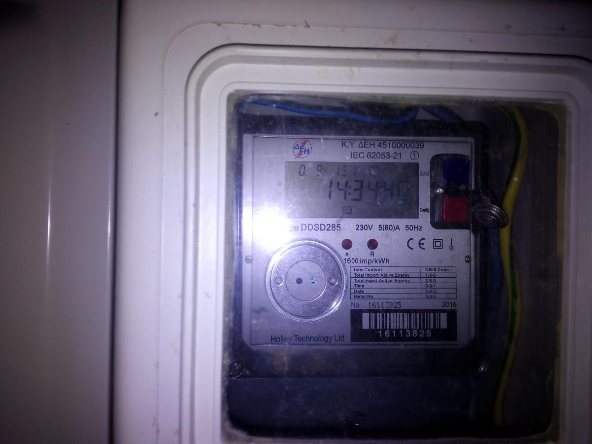

NikosKallithea Δημοσ. 22 Φεβρουαρίου 2017 Δημοσ. 22 Φεβρουαρίου 2017 Εβαλαν δύο μετρητές σημερα Εχει κανεις κατι παρόμοιο να μου πει τι λενε οι ενδείξεις, μηπως εναι απο αυτούς που στέλνουν ραπορτο στην δεη?

takoulou Δημοσ. 24 Οκτωβρίου 2018 Δημοσ. 24 Οκτωβρίου 2018 (επεξεργασμένο) Στις 22/2/2017 στις 12:30 ΠΜ, NikosKallithea είπε Εβαλαν δύο μετρητές σημερα Εχει κανεις κατι παρόμοιο να μου πει τι λενε οι ενδείξεις, μηπως εναι απο αυτούς που στέλνουν ραπορτο στην δεη? Καλησπερα.... Οι ενδειξεις ειναι: 1.8.0 συνολο καταναλωσης 1.8.1 ημερησιο 1.8.2 νυχτερινο... Υπαρχει ελειψη μετρητων... Αναλογα και σε ποια περιοχη εισαι.... Επεξ/σία 24 Οκτωβρίου 2018 από takoulou
