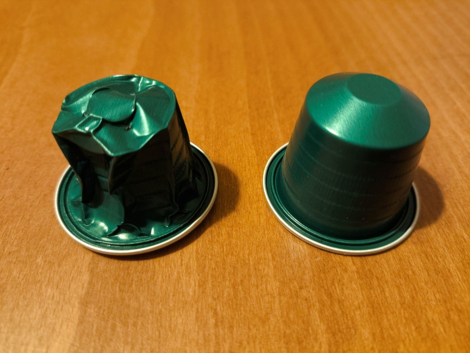

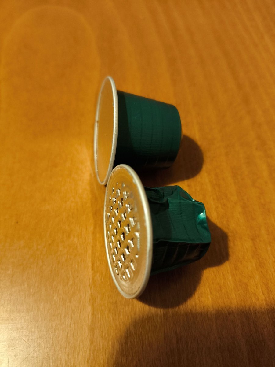

Καλημέρα, σε μηχανή KRUPS (με αυτόματο κλείσιμο κάψουλας) και βάζοντας απανωτά 3 κάψουλες LIDL (Bellarom Forte Lungo), που πήρα για να δοκιμάσω, τις τσαλάκωσε (βλ. φωτογραφίες στο spoiler) όλες πάρα πολύ με αποτέλεσμα να μην βγαίνει καφές. Το ίδιο μου κάνει (όχι όμως πάντα και όχι με τέτοιο τσαλάκωμα) με L'or αλλά ποτέ με Dimello. Έχει κανείς το ίδιο πρόβλημα και αν ναι πως το έλυσε;

Βλέπω στην αριστερή κάψουλα υπάρχει τρύπα άρα δουλεύουν οι βελόνες, ίσως είναι θέμα πίεσης και δεν τρυπάει το αλουμίνιο.

Σε ευχαριστώ για την απάντηση. Δυστυχώς η KRUPS (αυτόματη) δεν έχει τέτοια διαδικασία για να διώξει τυχόν φυσαλίδες αέρα. Με μια πρώτη δοκιμή όμως, κάνοντας μια μικρή τρύπα (με ανοιχτήρι) στο πίσω μέρος της κάψουλας, ως δια μαγείας και μια χαρά καφές βγήκε και δεν τσαλακώθηκε. Θα επανέλθω μόλις δοκιμάσω περισσότερες φορές.

Άρα το θέμα ήταν το τρύπημα από τις βελόνες. Ήταν το επόμενο που θα σου έλεγα, το τρύπημα με κάτι αιχμηρό για βοήθεια. Ωραία λοιπόν όλα καλά.
