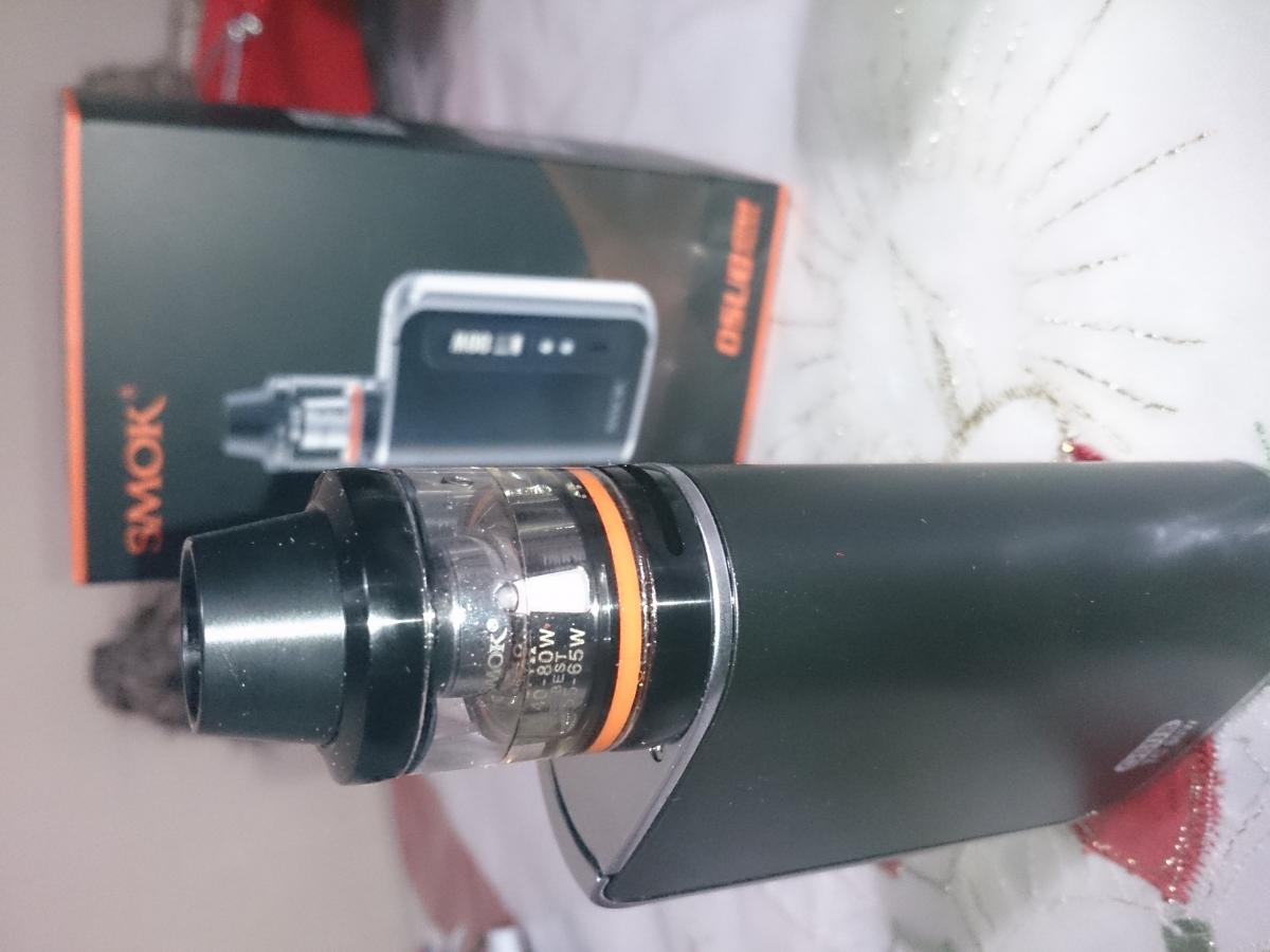

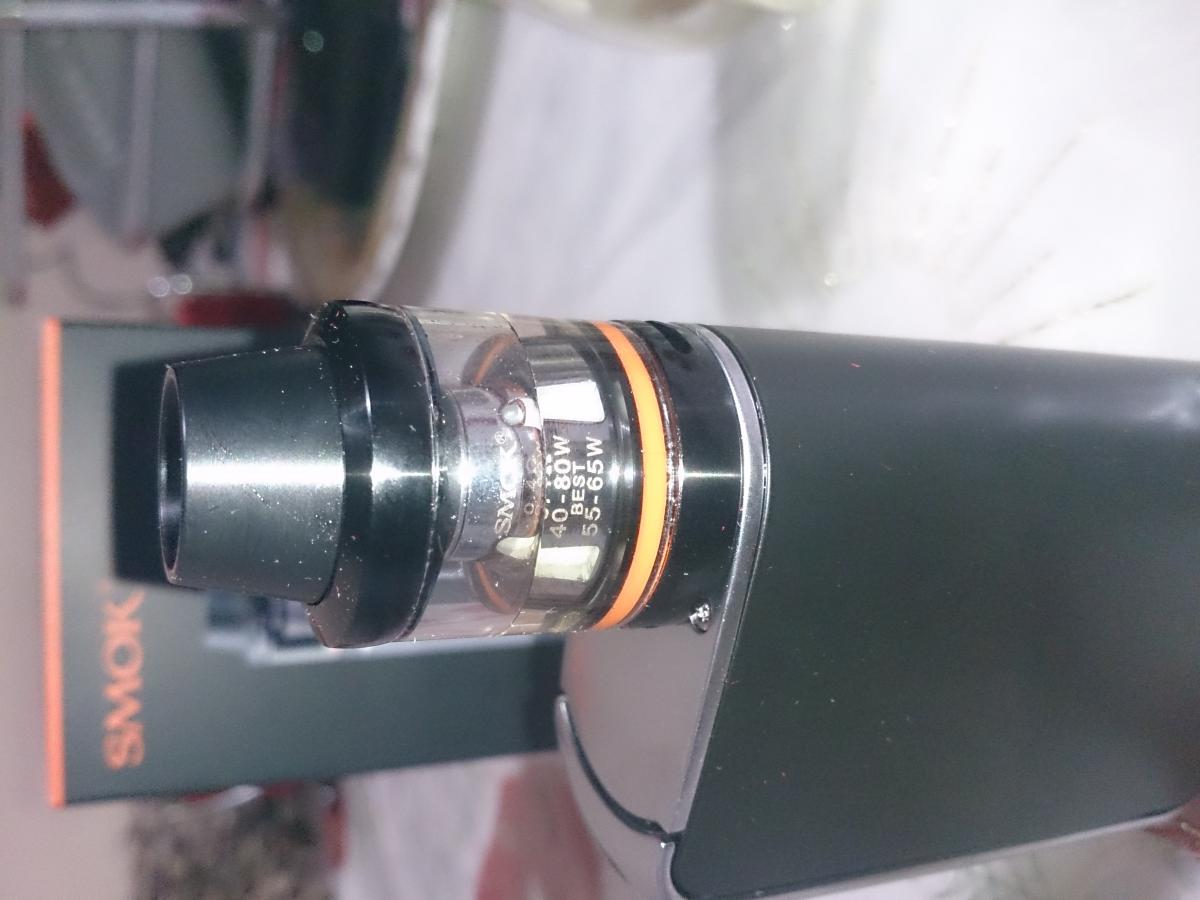

smoke0man2 Δημοσ. 23 Δεκεμβρίου 2016 Δημοσ. 23 Δεκεμβρίου 2016 καλησπερα παιδια καθως η καντεμια μου συνεχιζεται,σημερα ειχα και αλλο κρουσμα ειπα να δοκιμασω και εγω ενα ηλεκτρονικο (μεσσαιας ποιοτητας κατασκευης) και μου προεκυψε θεμα στον ατμοποιητη και δεν ξερω τι να κανω.. αυτο εχω παρει : http://www.gearbest.com/mod-kits/pp_426563.html καθως εκανα απο την πρωτη τζουρα ειχε υγρα στην περιοχη του ατμοποιητη που ρυθμιζεις το airflow το ανοιξα το κοιταξα,,το καθαρισα...ολα ενταξει φαινονται...τι μπορει να φταει και σε ποιον να απευθυνω ?
Baator Δημοσ. 23 Δεκεμβρίου 2016 Δημοσ. 23 Δεκεμβρίου 2016 Απλά όταν τον γεμίζεις με υγρό, κλείνε πρώτα εντελώς τις τρύπες εισαγωγής αέρα και μην τον γεμίζεις μέχρι τέρμα πάνω, άφηνε 1-2 χιλιοστά χώρο άδειο. Πάντα μετά το γέμισμα 2-3 σταγονίτσες μπορεί να ξεφύγουν από τις τρύπες αέρα, αλλά αν τον γεμίζεις σωστά, τις σκουπίζεις και τελείωσε.
smoke0man2 Δημοσ. 23 Δεκεμβρίου 2016 Μέλος Δημοσ. 23 Δεκεμβρίου 2016 οχι φιλε μου ,το προσπαθησα αλλα το προβλημα παραμενει και γινεται πιο εντονο ? δηλαδη θα πρεπει να ειμαι συνεχεια με χαρτι διπλα μου για να το σκουπιζω?και εαν το βαλω στην τσεπη μου τι θα γινει ?
Baator Δημοσ. 23 Δεκεμβρίου 2016 Δημοσ. 23 Δεκεμβρίου 2016 Όλα στάζουν λίγο και όλοι με χαρτιά συνέχεια στα χέρια μας είμαστε. Το θέμα είναι ΠΟΣΟ στάζει. Να το σκουπίζεις που και που δεν είναι θέμα, αν βάζεις 3 ml μέσα π.χ. και χάνεις τα μισά από διαρροές, ΕΙΝΑΙ θέμα. Πρώτο βήμα είναι το σωστό γέμισμα. Αν κλείνεις εντελώς τις τρύπες αέρα και πάλι μετά έχεις πολλές διαρροές, υπάρχει θέμα. Κλείσε τις τρύπες αέρα, τύλιξε με μια χαρτοπετσέτα την άκρη του drip tip σου και ρίξτου 2-3 δυνατά τινάγματα (όπως κάναμε παλιά με τα θερμόμετρα) για να φτύσει το περίσσιο υγρό που έχει μαζέψει στην αντίσταση. Αν μετά συνεχίσει να βγάζει υγρό συνέχεια, παίζει να είναι ελαττωματική η αντίσταση, δοκίμασε να βάλεις καμιά άλλη. Αν και με την καινούργια κάνει τα ίδια...τι να πω. Δοκίμασε πιο πηκτό υγρό. Τι αναλογία vg/pg έχει αυτό που κάνεις τώρα; Μήπως είναι κανά 50/50;
