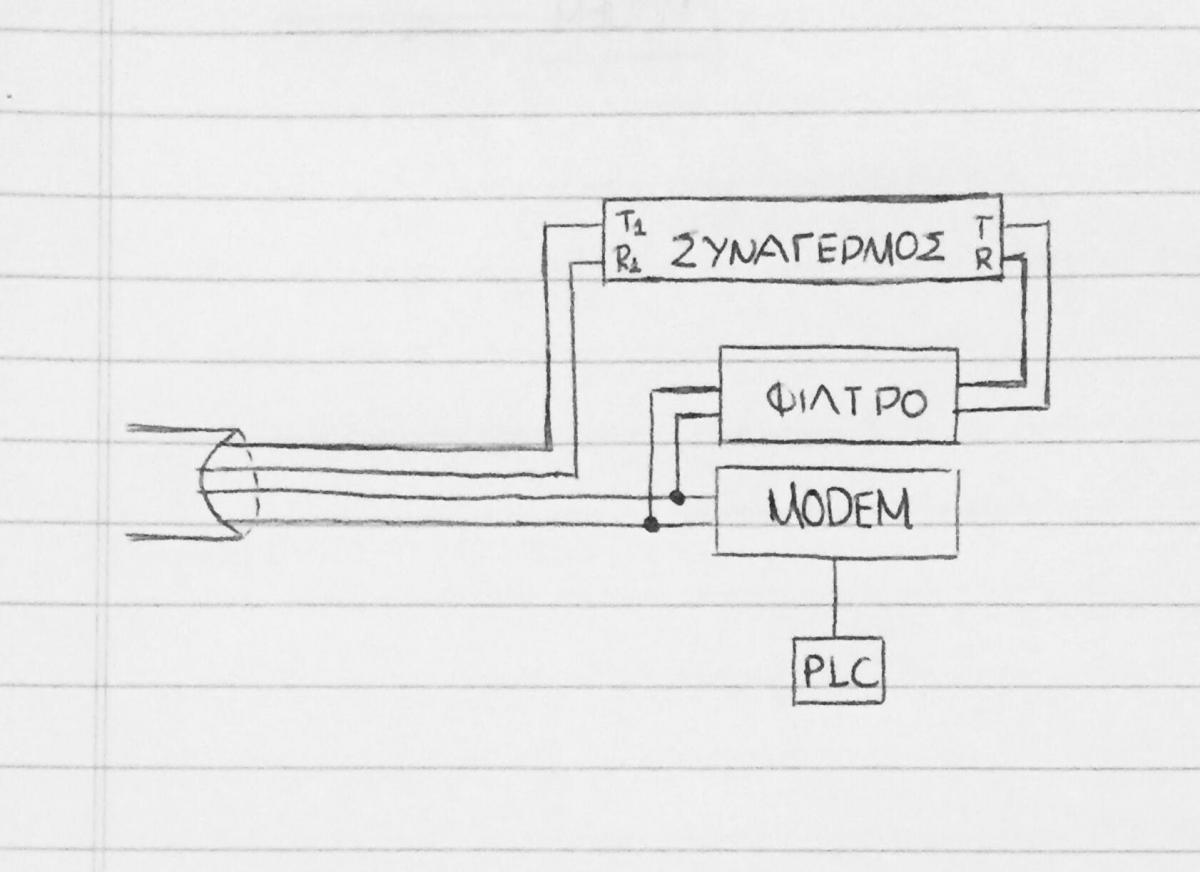

Haldol Δημοσ. 30 Δεκεμβρίου 2016 Μέλος Share Δημοσ. 30 Δεκεμβρίου 2016 Στο κουτί του συναγερμού έρχεται μόνο ένα "πλακέ" τηλεφωνικό καλώδιο 4 αγωγών. Οι 2 αγωγοί σε αυτό, φέρνουν το τηλεφωνικό σήμα από την κολόνα, ενώ οι άλλοι 2 το επιστρέφουν στο υπόλοιπο σπίτι. Οπότε... οι 2 αγωγοί που φέρνουν το σήμα από την κολόνα, συνδέονται στο modem-router και -ταυτόχρονα- σε ένα φίλτρο. Το φίλτρο δίνει στο συναγερμό. Στην "έξοδο" του συναγερμού (Τ1, R1) συνδέονται οι άλλοι 2 αγωγοί, που γυρνάνε το (φιλτραρισμένο πλέον) σήμα στο υπόλοιπο σπίτι, για χρήση τηλεφωνίας. Τα Τ1, R1 "διακόπτονται" από τον συναγερμό, οπότε αν σηκώσω το ακουστικό σε μία τηλεφωνική συσκευή την ώρα που "μιλάει" ο συναγερμός με το ΚΛΣ, δεν θα 'χω σήμα (επιθυμητή συμπεριφορά). Οι τηλεφωνικές συσκευές πλέον συνδέονται χωρίς φίλτρο, αφού το σήμα που παίρνουν είναι ήδη φιλτραρισμένο πριν από το συναγερμό. Το modem-router με τη σειρά του συνδέεται και με ένα powerline, το οποίο στέλνει ενσύρματο δίκτυο (+WiFi) στο ισόγειο. Έχω δηλαδή κάτι τέτοιο στο χώρο του συναγερμού: Θα προσθέσω και ένα ακόμα powerline στον πάνω όροφο, αφενός για να συνδέσω με Ethernet τον εκτυπωτή, αφετέρου διότι μπορεί να χρειαστώ Ethernet για το οτιδήποτε, μην τρέχω με το laptop στη σοφίτα... Πρακτικά, όπως είναι τώρα, είναι όπως το περιγράφεις: το κεντρικό καλώδιο πάει ως το splitter / modem-router και από εκεί μετά μοιράζεται καθαρό τηλεφωνικό (φιλτραρισμένο) σήμα σε κάθε επόμενη συσκευή του σπιτιού (+ το συναγερμό)... Απλά δεν έχω splitter. Ή μπριζάκια γενικότερα. Είναι... 'χειροποίητες' όλες οι συνδέσεις. 1 Συνδέστε για να σχολιάσετε Κοινοποίηση σε άλλες σελίδες άλλες επιλογές
poulinos Δημοσ. 31 Δεκεμβρίου 2016 Share Δημοσ. 31 Δεκεμβρίου 2016 αν πραγματι το πλακε καλωδιο ερχεται οπως λες απο την κολωνα χωρις να ενωνεται με κατι αλλο ενδιαμεσα τοτε ολα ειναι σωστα με ενα αστερακι που εξηγω πιο κατω.απλα με παραξενευει το πλακε.εκτος αν το πλακε παιρνει απο καπου αλλου που αυτο το καπου αλλου παει στην κολωνα.δεν ειναι κακο αν ειναι ετσι το να υπαρχει μια ενωση με αλλο καλωδιο αρκει να μην υπαρχουν παραλληλα και αλλα καλωδια που πανε αλλου. ***αν ηθελες να το κανεις λιγο καλυτερο θα μπορουσες να μην ειχες φιλτρο αλλα απο την κολωνα να παει σε σπλιττερ και απο το Phone του splitter να παει στο συναγερμο. 1 Συνδέστε για να σχολιάσετε Κοινοποίηση σε άλλες σελίδες άλλες επιλογές

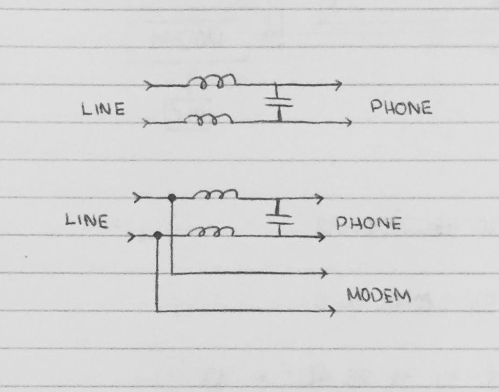

Haldol Δημοσ. 1 Ιανουαρίου 2017 Μέλος Share Δημοσ. 1 Ιανουαρίου 2017 Τι εννοείς είναι καλύτερο να έχει splitter αντί για φίλτρο; Το splitter και το φίλτρο είναι το ίδιο πράγμα σαν κύκλωμα. Απλά το splitter έχει μία επιπλέον έξοδο - διακλαδωτή η οποία δίνει το σήμα "όπως μπαίνει", δηλαδή αφιλτράριστο. Δες πως είναι εσωτερικά, αν και πιστεύω ότι κι εσύ έχεις "χειρουργήσει" κάποιο: Πάνω φίλτρο, κάτω splitter. Ή λες κάτι άλλο και κατάλαβα ό,τι να 'ναι; 1 Συνδέστε για να σχολιάσετε Κοινοποίηση σε άλλες σελίδες άλλες επιλογές
poulinos Δημοσ. 1 Ιανουαρίου 2017 Share Δημοσ. 1 Ιανουαρίου 2017 Τι εννοείς είναι καλύτερο να έχει splitter αντί για φίλτρο; Το splitter και το φίλτρο είναι το ίδιο πράγμα σαν κύκλωμα. Απλά το splitter έχει μία επιπλέον έξοδο - διακλαδωτή η οποία δίνει το σήμα "όπως μπαίνει", δηλαδή αφιλτράριστο. Δες πως είναι εσωτερικά, αν και πιστεύω ότι κι εσύ έχεις "χειρουργήσει" κάποιο: Πάνω φίλτρο, κάτω splitter. unnamed (1).jpg Ή λες κάτι άλλο και κατάλαβα ό,τι να 'ναι; και τα 2 ειναι το ιδιο απλα αν βαλεις σπλιττερ και εχεις rj11 tool για να βαλεις rj11 clips τοτε το αποτελεσμα ειναι πιο ομορφο διοτι δεν εχεις ματισεις αλλα εχεις κλιπακια. δεν ειναι οτι θα σου κανει διαφορα απλα ειναι πιο ομορφο.αλλα θελει και rj11 tool. 1 Συνδέστε για να σχολιάσετε Κοινοποίηση σε άλλες σελίδες άλλες επιλογές
