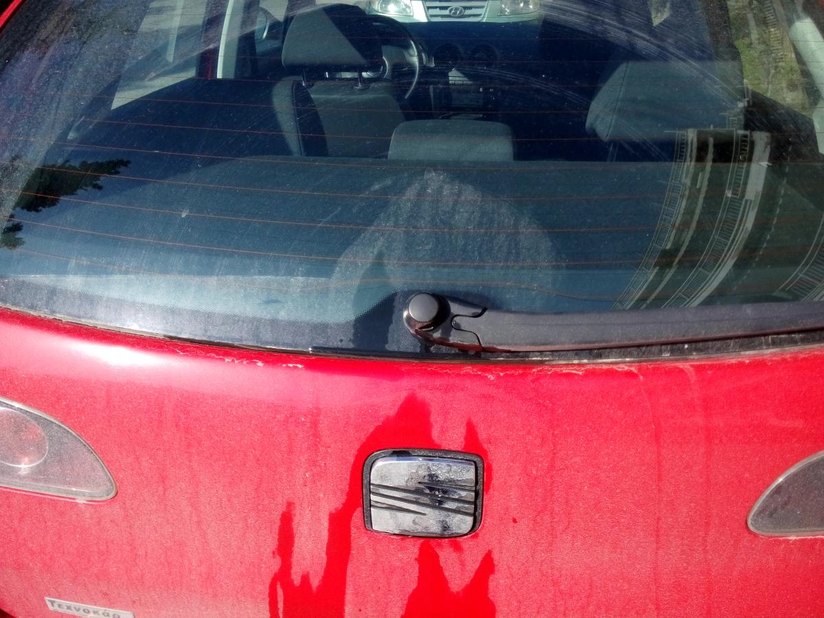

mylo Δημοσ. 19 Ιανουαρίου 2017 Δημοσ. 19 Ιανουαρίου 2017 Με το παγετο και με τα χιόνια Πάγωσαν εντελώς οι πιτσιλιθρες. Τώρα που επανήλθαν οι θερμοκρασίες οι μπροστά δουλεύουν μια χαρά η πίσω όμως δε βγάζει νερό. Πως τη ξεβουλωνω.;
Γιάννης Platano Δημοσ. 19 Ιανουαρίου 2017 Δημοσ. 19 Ιανουαρίου 2017 Δοκιμασε με μια καρφιτσα ή κατι τετοιο μηπως εχει βουλωσει μπροστα στο ακροφυσιο . 2
stamatisj1 Δημοσ. 19 Ιανουαρίου 2017 Δημοσ. 19 Ιανουαρίου 2017 Καρφίτσα και ειδικό σαπούνι υαλοκαθαριστήρων στο δοχείο 1
mylo Δημοσ. 29 Ιανουαρίου 2017 Μέλος Δημοσ. 29 Ιανουαρίου 2017 Καρφίτσα και ειδικό σαπούνι υαλοκαθαριστήρων στο δοχείοΤο δοκίμασα. Έβαλα και ξύδι έβαλα και οινόπνευμα τίποτα. Η Καρφίτσα είναι και λίγο δύσκολο να μπει γιατί είναι Σα να κάνει Γ. Βγαίνει ολόκληρο να το τσεκάρω καλύτερα ή θα σπάσει;
Γιάννης Platano Δημοσ. 29 Ιανουαρίου 2017 Δημοσ. 29 Ιανουαρίου 2017 Το δοκίμασα. Έβαλα και ξύδι έβαλα και οινόπνευμα τίποτα. Η Καρφίτσα είναι και λίγο δύσκολο να μπει γιατί είναι Σα να κάνει Γ. Βγαίνει ολόκληρο να το τσεκάρω καλύτερα ή θα σπάσει; Θα ελεγα να το πας στον μαστορα γιατι μπορει να κανεις ζημια με πολυ μεγαλυτερο κοστος απο την επισκευη .Μπορει να εχει βουλωσει το σωληνακι πιο μεσα . 1
_BASSstarlet_ Δημοσ. 29 Ιανουαρίου 2017 Δημοσ. 29 Ιανουαρίου 2017 Αν έχεις πρόσβαση, βγάλε το σωληνάκι που ξεκινάει από το παγούρι για να πάει πίσω, και βάλε μια σύριγγα και άρχισε να τρομπάρεις πίσω μπρος! 1
Γιάννης Platano Δημοσ. 29 Ιανουαρίου 2017 Δημοσ. 29 Ιανουαρίου 2017 Αν έχεις πρόσβαση, βγάλε το σωληνάκι που ξεκινάει από το παγούρι για να πάει πίσω, και βάλε μια σύριγγα και άρχισε να τρομπάρεις πίσω μπρος! Να συμπληρωσω "Και αν πιανουν τα χερια σου " !!!
mylo Δημοσ. 29 Ιανουαρίου 2017 Μέλος Δημοσ. 29 Ιανουαρίου 2017 Αν έχεις πρόσβαση, βγάλε το σωληνάκι που ξεκινάει από το παγούρι για να πάει πίσω, και βάλε μια σύριγγα και άρχισε να τρομπάρεις πίσω μπρος! Όταν λες προς τα πίσω; προς το παγουρι ή προς τη πιτσιλιθρα;
