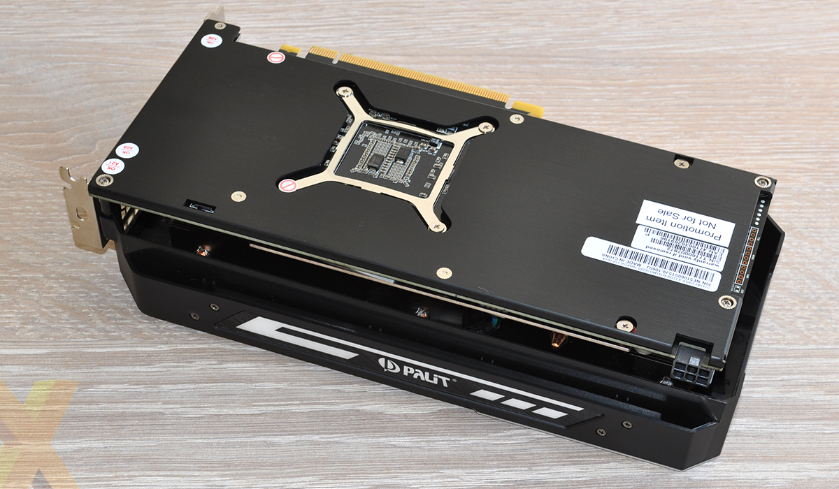

Heatspreader Δημοσ. 30 Ιανουαρίου 2017 Δημοσ. 30 Ιανουαρίου 2017 Έκαναν ότι τους είπε το μυαλό τους. Δεν μπορούσαν να κάνουν κάτι άλλο. Μάλλον θα σκέφτηκαν ότι κάνει θόρυβο λόγω θερμοκρασιών και άλλαξαν πάστα. Λες και οι πάστες λήγουν και θέλουν αλλαγή κάθε τόσο...Παρεμπιπτόντως στην Palit δεν μπορώ να αλλάξω πάστα αν δεν περάσει η εγγύηση. Σε κάθε βίδα έχει αυτοκόλλητο το οποίο αν βγει χάνεται η εγγύηση.
