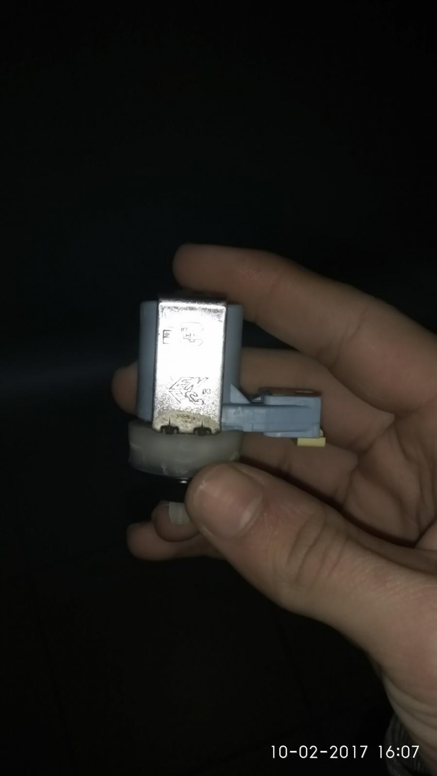

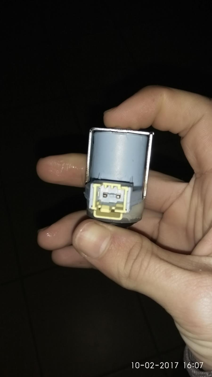

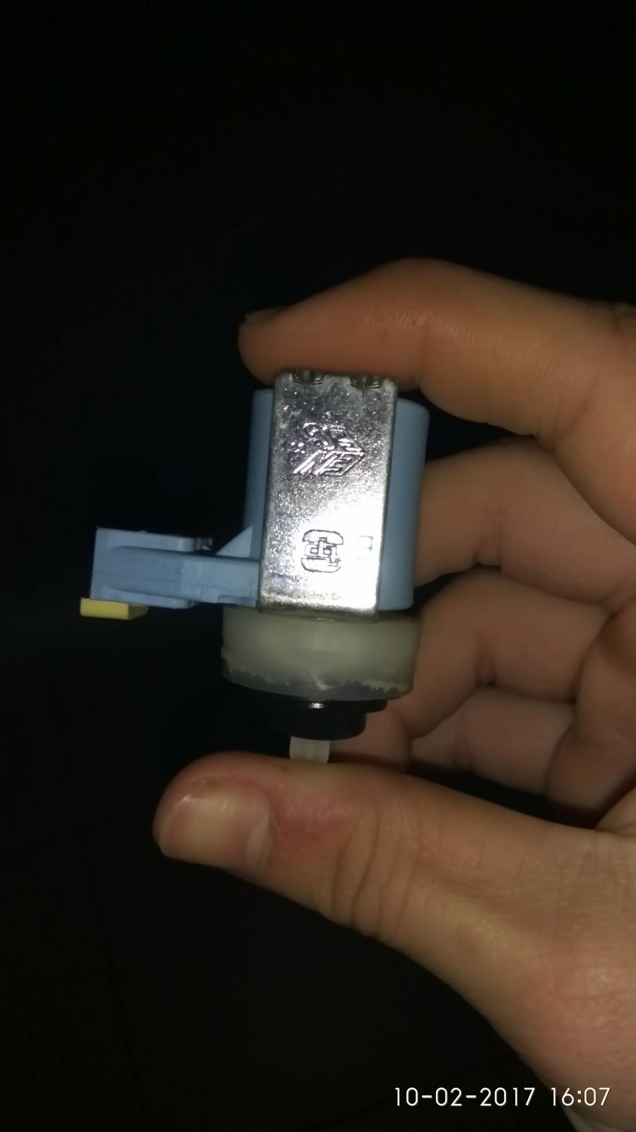

gerrybezhani Δημοσ. 10 Φεβρουαρίου 2017 Δημοσ. 10 Φεβρουαρίου 2017 καλησπέρα.Χθες όπως καθόμουν στο pc ξαφνικά βλέπω όλο το σπιτι νερα απο το πληντήριο(beko EV 5100).Το κλείνω,το ανοίγω και βλέπω ότι όλο το νερό έβγαινε απο ένα εξάρτημα που ρυθμίζει την παροχή του νερού στο συρτάρι που βάζουμε το απορυπαντικο.Το θέμα μου είναι πώς λέγεται αυτό και πόσο είναι το πιθανό κόστος αντικατάστασης? ευχαριστώ.Παραθέτω και φώτο
tsilitheo1 Δημοσ. 10 Φεβρουαρίου 2017 Δημοσ. 10 Φεβρουαρίου 2017 Βαλβιδα νερου ειναι και θα καστιζει γυρω στα 10-15€(σε δικο μου aeg τριπλη βαλβιδα νερου την αλλαξα πριν λιγες μερες με αγορα 23€). Παρτην πηγαινε σε ενα καλο μαγαζι με ανταλλακτικα και αλλαξε την μονος οπως την αφαιρεσες. Αρκει σιγουρα να ειναι εκει η διαρροη
gerrybezhani Δημοσ. 10 Φεβρουαρίου 2017 Μέλος Δημοσ. 10 Φεβρουαρίου 2017 εκέι ε'ιναι ναι..ουσιασικά το νερό την "σπρώχνει" και βγαίνει.Ευχαριστ'ω
