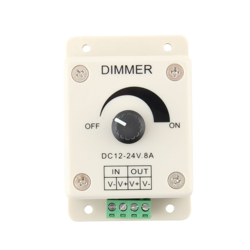

Panos_G2 Δημοσ. 12 Φεβρουαρίου 2017 Δημοσ. 12 Φεβρουαρίου 2017 Γεια σας συμφουριτες. Προσφατα προσθεσα ενα ακομη φανακι στο pc γτ ειχα μονο 1. Ειναι και τα 2 συνδεμενα σε molex στο τροφοδοτικο με αποτελεσμα να δουλευουν συνεχως 100% και να κανουν πολυ θορυβο. Ετσι σκεφτηκα να αγορασω ενα dimmer 12v ωστε να συνδεσω αυτο αναμεσα στα fanακια και στο molex του τροφοδοτικου. Το εχει δοκιμασει καποιος;; Θα κανει δουλεια αυτο;; Να επιλεξω καποιο αλλο;; Δεν θα ηθελα fan controller μια και αν δωσω παραπανω χρηματα θα προτιμουσα να αγορασω 2-3 fanακια pwm και να τα διαχειριζομαι μεσω καποιου προγραμματος.Να σημειωσω πως απο θερμοκρασιες ειμαι μια χαρα. Με 18-19 στο σπιτι σε idle εχω 23-24 βαθμους cpu και με streess test στα 10 λεπτα εφτασα 45-46 και στα 30-35 λεπτα που το σταματησα ημουν στους 50.Σας ευχαριστω εκ των προτερων.
άδικος Δημοσ. 12 Φεβρουαρίου 2017 Δημοσ. 12 Φεβρουαρίου 2017 Θα δουλέψει, αλλά όχι 24v που έχεις στη φωτό.
Panos_G2 Δημοσ. 12 Φεβρουαρίου 2017 Μέλος Δημοσ. 12 Φεβρουαρίου 2017 Θα δουλέψει, αλλά όχι 24v που έχεις στη φωτό. Το 12-24 που γραφει στην φωτο μαλλον ειναι το ρευμα που μπορει να διαχειριστει. Δηλαδη σαν εισοδος ρευματος. Λεω να το δοκιμασω, ετσι και αλλιως αυτα στο ebay παιζουν με κατω απο 2 ευρω.

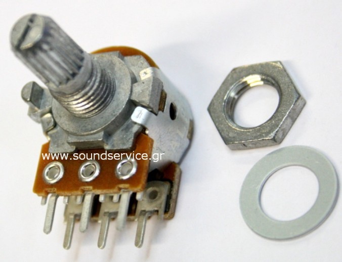

Panos_G2 Δημοσ. 12 Φεβρουαρίου 2017 Μέλος Δημοσ. 12 Φεβρουαρίου 2017 εγω με αυτο εκανα δουλεια για τα φανακια του pc https://stokostos.gr/rf-controller-dimmer-6a.html εχει επιλογες 25% 50% και 100% (για λεντοταινιες ειναι αλα την δουλεια του την κανει * και ασυρματα) θα χρειαστεις και αυτο να ενωσεις το dimmer με την πυγη απο molex http://www.ebay.com/itm/10pcs-Surveillance-CCTV-Camera-DC-12V-Power-Cable-Male-Connector-/110759673207 Πολυ καλη ιδεα και αυτο το dimmer. Δεν ειναι με υπερυθρες;; Απλα ασυρματα;; Αλλη μια λυση που ειδα στο youtube ειναι ποτενσιομετρα 7-10ΚΩ. Αυτα στο καταστημα της γειτονιας με ηλεκτρονικα το πολυ να κανουν 1 ευτω το καθενα. Ο τυπος που ειδα τα συνδεε 1 σε καθε fan και τα διαχειζοταν οπως ηθεε το καθεσα.
