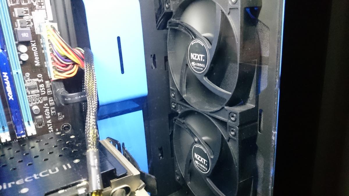

desperados Δημοσ. 10 Απριλίου 2017 Μέλος Δημοσ. 10 Απριλίου 2017 Μπορεί να είναι πολύ noob-ικη η απορία μου αλλά τους έχω βάλει σωστα τους ανεμιστήρες έτσι;

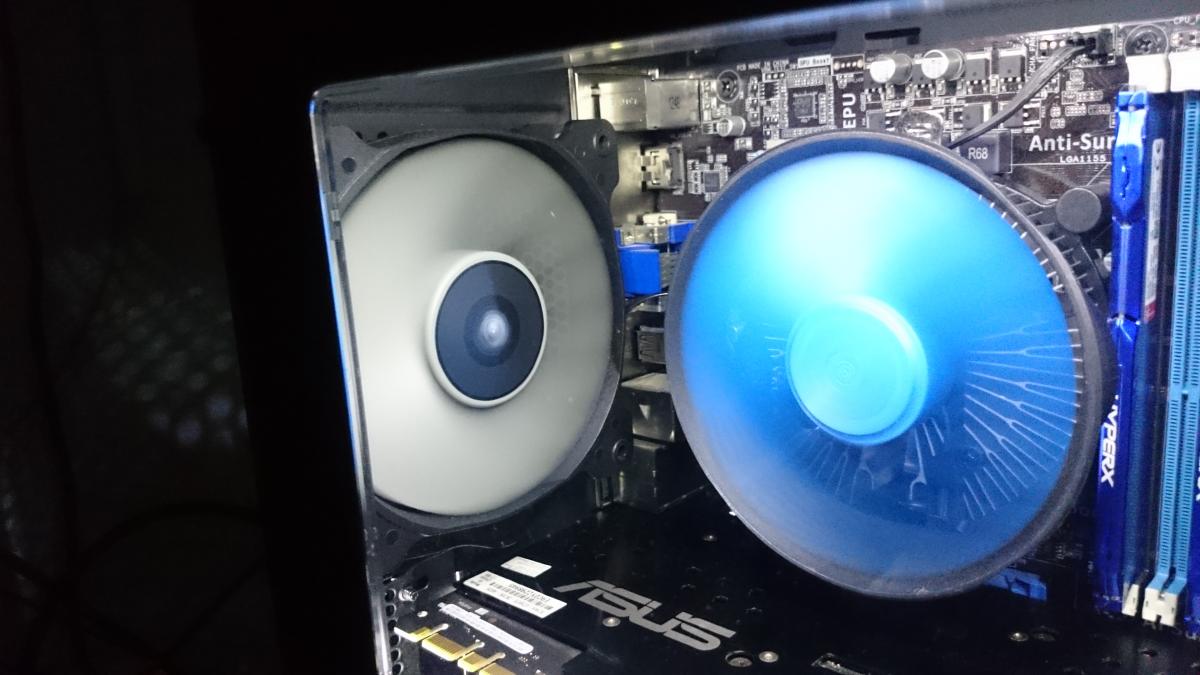

desperados Δημοσ. 10 Απριλίου 2017 Μέλος Δημοσ. 10 Απριλίου 2017 Τελεια! Εβαλα ενα παρατημενο φανακι της corsair που ειχα και επεσε 5 βαθμους η θερμοκρασια. Εβαλα και φιλτρο στην πανω θεση και τωρα περιμενω να μου φερουν τον αλλο ανεμιστηρα που παρηγγειλα. Αυτον (της πανω θεσης) να τον βαλω εξαγωγης η εισαγωγης;
denis_kos Δημοσ. 10 Απριλίου 2017 Δημοσ. 10 Απριλίου 2017 Εξαγωγής θα έλεγα.Θα έχεις 2 ιn 2 out οποτε θα είναι σχετικα ισορροπημένο. Αν θες δες τα CFM των ανεμιστήρων, και βάλε τους 2 πιο δυνατούς μπροστα ωστε να έχεις θετικη πίεση, έστω και μικρή.
