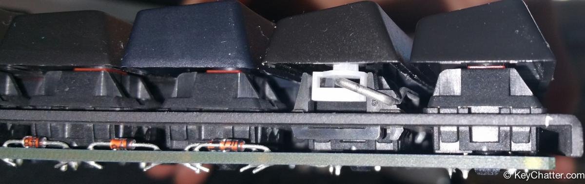

Zergoulini Δημοσ. 16 Απριλίου 2017 Δημοσ. 16 Απριλίου 2017 Δεν είναι εφικτό να γίνει κάτι τέτοιο που δείχνει το video; Αληθώς ο Κύριος! Δυστυχως οχι. Ηθελα να το κανω και εγω γιατι μου ειχε καρφωθει η ιδεα να βαλω στους Brown τα ελλατηρια απο τους Black. Ο τυπος στο βιντεακι το κανει γιατι πολυ απλα τα switches εκει ειναι τοποθετημενα μονο πανω στη πλακετα PCB Ολα τα συχρονα μηχανικα εχουνε και την μεταλλικη πλακετα απο πανω οπου ειναι και ο λογος που δε γινεται. Δηλαδη ειναι ετσι: Στην ουσια πρεπει να κανεις οτι κανει αυτος εδω ο τυπας. https://www.youtube.com/watch?v=FZXbMLU3sOM Αλλα ειναι επικινδυνο να το βγαλεις γιατι υπαρχει μεγαλη περιπτωση να φυγει και το pad. Αν γινει αυτο παει αχρηστο το keyboard μιας και αν βαλεις αλλο switch εκει πολυ απλα δε θα κανει ενωση με την πλακετα. Μονο αν εχεις τεραστια εμπειρια πανω στην κολληση- αποκολληση και παλι οχι με τον τροπο που διχνει. Μονο με Desoldering Station (οπου κοστιζει 100+ευρω) Εν κατακλιδει, ξαναλεω οχι δεν αξιζει. 1
