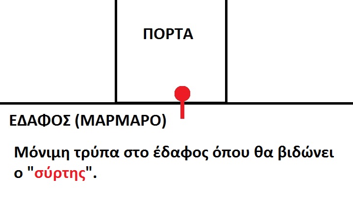

fotodv7 Δημοσ. 17 Απριλίου 2017 Δημοσ. 17 Απριλίου 2017 Σκέφτομαι να βάλω έναν αυτοσχέδιο σύρτη στην πόρτα του σπιτιού μου καθώς πολλά βράδια λείπω κα μένει μόνη της η κοπέλα μου. Θέλω να το κάνω όπως στο σχέδιο που παραθέτω παρακάτω. Πρώτον, πιστεύετε είναι εύκολο στην κατασκευή; Δεύτερον θα είναι αποτελεσματικό;
Kadaz Δημοσ. 17 Απριλίου 2017 Δημοσ. 17 Απριλίου 2017 Γιατι στο πατωμα και οχι στο πλαι ? δηλωνει alternative συρτης, did you just assume its role? 6
Kamil Δημοσ. 17 Απριλίου 2017 Δημοσ. 17 Απριλίου 2017 Δεν νομιζω πως θα δυσκολεψει ουσιαστικα τους επιτηδιους κλεφτες..θα της δωσουν μια και θα σπασει ειτε η πορτα ειτε ο συρτης. Μπορεις να φτιαξεις μια μπαρα στη μεση της πορτας , η μια της ακρη που θα μπαινει μεσα στον τοιχο και η αλλη ακρη θα βιδωνει σε μια βασουλα που θα φτιαξεις παλι στον τοιχο... Αλλα χωρις να θελω να σε φοβισω γνωστοι μου που ειχαν την μπαρα αυτη τους εσπασαν την πορτα και μπηκανε...αλλα απο το τιποτα κατι ειναι και αυτη η μπαρα..αλλα ο συρτης δε νομιζω να βοηθησει , με το πρωτο ζορι θα σπασει
Θεkλα Δημοσ. 17 Απριλίου 2017 Δημοσ. 17 Απριλίου 2017 Φοβάμαι οτι πιο μεγαλος ο κίνδυνος να σκονταψεις ασχημα πάρα να επιχειρήσουν διάρρηξη. 2
green gordon Δημοσ. 17 Απριλίου 2017 Δημοσ. 17 Απριλίου 2017 Εχουν υπαρξει περιπτωσεις που κλεινεις πορτα να φυγεις και ο συρτης πεφτει μονος του και ασφαλιζει με αποτελεσμα να κλειστεις εξω και να πρεπει να σπασεις την πορτα σου.καλυτερα στο πλαι. 1
fotodv7 Δημοσ. 17 Απριλίου 2017 Μέλος Δημοσ. 17 Απριλίου 2017 Στο πάτωμα εγω το σκέφτηκα με την έννοια ότι θα είναι πιο "στιβαρό" απ' ότι στον τοίχο.
isay Δημοσ. 17 Απριλίου 2017 Δημοσ. 17 Απριλίου 2017 Αν το δεις απο άποψη τάσεων και φόρτισης, η καλύτερη θεση ειναι στο πλαι απεναντι στους μεντεσέδες (για αυτό ειναι και εκεί οι κλειδαριές). Αν ο τοίχος στηριξης δεν ειναι τοσο γερος και φοβάσαι οτι με μια κλωτσια θα φύγουν κλειδαριές, τοτε ναι η τρύπα στο πάτωμα ειναι πιο ασφαλης αλλά θα πρεπει να φτάσεις βαθιά στο μπετό, κάτω απο το μάρματο. Επισης δε θα βάλεις βίδα αλλά τσιμενοραβδο ή κάτι αντίστοιχο που δε λυγίζει. Τέλος η θέση της τρύπας καλύτερα να ειναι κάτω απο την κλειδαριά και οχι στη μέση της πόρτας. Η πιο ασφαλή βεβαια διαδικασία ειναι ράβδος στη μέση της πόρτας αλλά θελει πολύ καλή στήριξη στα πλαινα (εξαρτάται απο τον τοίχο). 1
bluesattack Δημοσ. 18 Απριλίου 2017 Δημοσ. 18 Απριλίου 2017 Στο πάτωμα εγω το σκέφτηκα με την έννοια ότι θα είναι πιο "στιβαρό" απ' ότι στον τοίχο. Ισως , αν ο πλαινος συρτης ειναι στη κασα της πορτας . δηλαδη αν προκειται για κανα μικρουλι με με κατι βιδιτσες να.Βαλε δυο συρτες τερατα απο τον τοιχο προς την πορτα, με κατι βιδαρες να η μια μπαρα , οπως σου ειπαν .Τωρα ενταξει,αν μιλαμε για κινηματογραφικες καταστασεις,δηλαδη αν σπασουν την πορτα η περασουν τους συρτες η την μπαρα απο μεσα της...ε τοτε μπορει να σκασουν μυτη και με κοφτη πλασματος.
sphinxgr Δημοσ. 18 Απριλίου 2017 Δημοσ. 18 Απριλίου 2017 Ράβδος στη μέση της πόρτας. Η πιο φθηνή λύση. Η πιο σωστή, είναι πόρτα ασφαλείας με κλειδαριά κυλίνδρου νέου τύπου (κάπου 1000€). Αν υπάρχει ήδη πόρτα ασφαλείας με κλειδαριά τύπου χρηματοκιβωτίου, πρέπει να αλλαχθεί με κόστος περίπου 270€. Η ράβδος πάντως είναι η πιο φθηνή και αποτελεσματική λύση. Ράβδος η οποία στις 2 άκρες θα πιάνει με πύρους σε βάσεις που είναι συνδεδεμένες στον τοίχο με μεταλλικά ούπα / κρίκους, βαρέως τύπου
