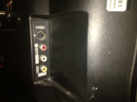

madnifestah Δημοσ. 21 Απριλίου 2017 Δημοσ. 21 Απριλίου 2017 τι συνδέσεις έχει η tv? RCA θα έχει σίγουρα... ανταπτόρες υπάρχουν για τα πάντα https://www.skroutz.gr/s/9686845/Konig-Cable-3-5mm-female-2x-RCA-male-0-2m-KNA22255E02.html βάζεις το κόκκινο/άσπρο στην tv και το άλλο στα ηχεία..
GTI890 Δημοσ. 21 Απριλίου 2017 Μέλος Δημοσ. 21 Απριλίου 2017 εχει σε ενα σημειο που λεει pc-audio inκαι εχει μια λευκη θυρα που λεει L/MONO και μια κοκκινη που λεει audio R.
madnifestah Δημοσ. 21 Απριλίου 2017 Δημοσ. 21 Απριλίου 2017 εχει σε ενα σημειο που λεει pc-audio in και εχει μια λευκη θυρα που λεει L/MONO και μια κοκκινη που λεει audio R. οπότε κάνει ο αντάπτορας που έβαλα επάνω...
