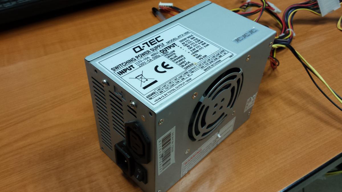

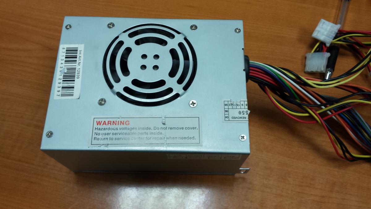

doctorScien Δημοσ. 19 Μαΐου 2017 Δημοσ. 19 Μαΐου 2017 Εψαξα στο ιντερνετ αλλά δεν έβγαλα ακρη.. παδια.. Εχω ενα παμπαλαιο desktop κουτί της QTEC που όμως κάνει την δουλεία του και μέχρι τώρα είχα σταθερό ένα συ΄στημα με intel 4770k.. Πριν απο λίγες μέρες τα έφτυσε το custom PSU (το τεσταρισα, οντως τα έχει φτύσει .. και μάλλον έφυγαν οι πυκνωτές του- λογικο για 10ετιας μηχάνημα..) Πρωτου μπώ στην διαδικασία να τους φτιάξω έλεγα μήπως βρώ στις ίδιες διαστάσεις κάτι ποιοτικό με περισσότερα Watt(τώρα είμαι στα 350W και εννοείτε το pc δουλεύει με την igpu..) OI ΔΙΑΣΤΑΣΕΙΣ ΤΟΥ ΕΙΝΑΙ ΒΑΘΟΣ 15.5CM (ΕΣΩΤΕΡΙΚΗ ΔΙΑΣΤΑΣΗ..ΑΥΤΗ ΠΟΥ ΡΊΝΑΙ ΜΕΣΑ ΣΤΟ ΚΟΥΤΙ) ΠΛΑΤΟΣ*ΥΨΟΣ (ΕΜΦΑΝΕΙΣ ΠΊΣΩ ΣΤΟ ΚΟΥΤΙ) 12CM*8.5CM Υπόψη το κουτί είναι περίεργο , εννοειται στο υψος/πλατος δεν μπορώ να κάνω κατι αφού αλλιώς δεν θα βιδωνει το psu.. αλλά ούτε στο βάθος με πέρνει μεγαλύτερο...μονο μικρότερο... ΟΤΙ ΙΔΕΕΣ ΕΧΕΤΕ ΤΙΣ ΑΚΟΥΩ..

doctorScien Δημοσ. 22 Μαΐου 2017 Μέλος Δημοσ. 22 Μαΐου 2017 ΟΚ δεν κανουν τα κανονικα ΑΤΧ ΓΙΑΤΙ ΤΟ ΒΑΘΟς ΔΕΝ ΕΙΝΑΙ ΤΟ ΠΡΟΒΛΗΜΑ , το προβλημα ειναι στις διαστασεις που βιδωδουν στο κουτι , ενω η μια ειναι οκ (85 εκ) η άλλη αντι για 15εκ είναι μόλις 12.... και ετσι ΔΕΝ ΧΩΡΑΕΙ ΚΑΝΟΝΙΚΟ ΑΤΧ...
Επισκέπτης Δημοσ. 22 Μαΐου 2017 Δημοσ. 22 Μαΐου 2017 Καλημέρα, μια επιλογή είναι να αγοράσεις ' μεταχειρισμένο ' από εξωτερικό κυκλοφορούν ακόμα και του δίνεις πάλι ζωή για όσο διάστημα αντέξει αυτό το σύστημα. επόμενη επιλογή είναι να αγοράσεις κάτι καλύτερο όπως έγραψες εάν βρεις{ Site: sfxpsu dimensions } λόγο του κουτιού που έχεις, δύσκολο και ίσως δεν αξίζει --> όπως έγραψε pita_kontosouvli ή κουτάκι οικονομικό και καλύτερο psu εφόσον όλα τα άλλα εξαρτήματα μπορείς να τα προσαρμόσεις. τελευταία επιλογή εάν μπορείς να επισκευάσεις το ίδιο όπως γράφεις, το κάνεις.
