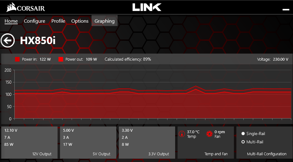

SPANK Δημοσ. 30 Μαΐου 2017 Δημοσ. 30 Μαΐου 2017 Καλησπέρα Αγόρα σήμερα το Corsair ΗΧ850i και εχει μια λειτουργία που το συνδέεις με την usb και σου δείχνει τι κατανάλωση εχει το τροφοδοτικό , αυτο που θέλω να να ρωτήσω οτι τα watt που δείχνει και παρακάτω και λεει οτι καίει ειναι αυτην την στιγμή ή την ώρα πως το μετράει δηλαδή για να δώ ποσα watt καίει ο υπολογιστής την ημέρα ? Edit : το ποσο καίει ειναι το power in ή το out ?
joe003 Δημοσ. 30 Μαΐου 2017 Δημοσ. 30 Μαΐου 2017 Power in είναι τα watt που παίρνει από το δίκτυο της ΔΕΗ.. Power out είναι τα watt που προσφέρει στον υπολογιστή σου.. Η διαφορά είναι η κατανάλωση του τροφοδοτικού και οι απώλειες.. Την πρώτη ερώτηση δεν την κατάλαβα ακριβώς.... 1
SPANK Δημοσ. 30 Μαΐου 2017 Μέλος Δημοσ. 30 Μαΐου 2017 Καίει λοιπόν 120 watt περίπου , αυτα τα 120 τα καίει αυτην την στιγμή ? Απλα θέλω να υπολογίσω ποσα watt καίει περίπου την ημέρα
joe003 Δημοσ. 30 Μαΐου 2017 Δημοσ. 30 Μαΐου 2017 Από το πρόγραμμα μόνο τα στοιχεία που φαίνονται στην φωτογραφία που ανέβασες μπορείς να δεις;
Mpiftekis Δημοσ. 30 Μαΐου 2017 Δημοσ. 30 Μαΐου 2017 Η τιμή που σου δίνει είναι η στιγμιαία κατανάλωση. Δε σου λέει πουθενά το average. Αν θες, τρέξε κάτι απαιτητικό (benchmark/game) και δες ότι η κατανάλωση θα ανέβει. Για να δεις πόσα καίει όλη τη μέρα, καλύτερα πάρε ένα μετρητή που μπαίνει στην πρίζα και μετράει την ολική κατανάλωση.

takos Δημοσ. 31 Μαΐου 2017 Δημοσ. 31 Μαΐου 2017 Πόσο καίει είναι: watt κατανάλωσης * ώρες λειτουργίας * τιμή κιλοβατώρας. Η μετρισεις που δίνει είναι στιγμιαία και το τι θα κάψει ανά ώρα δηλαδή βατωρες, αν μπεις game η κατανάλωση μπορεί να πάει 200-300watt+ ανάλογα με το τι έχεις πάνω CPU GPU + αλλά εξαρτήματα. Δηλαδή με 8 ώρες χρήσης θα κάψεις ένα κιλοβάτ μέσο όρο η 0,10€. 1
jgeorgiou Δημοσ. 31 Μαΐου 2017 Δημοσ. 31 Μαΐου 2017 καταρχας η ΠΡΑΓΜΑΤΙΚΗ τιμή κιλοβατωρας είναι 0.19 έως 0.25 με τις επιβαρύνσεις ερώτηση καλα πήρες 850αρι τροφοδοτικό για μηχάνημα που καίει 110watt στο χαλαρό και 350w περίπου στο μαξ? το ξέρεις ότι είσαι εκτός της καμπύλης του βέλτιστου και ένα 500αρί με τα μισά λεφτά θα σου λειτουργούσε ποιοτικότερα και με μικρότερες απώλειες? για όποιον δεν ξέρει το βέλτιστο είναι 60 - 80% πραγματική κατανάλωση επί του ονομαστικού (στα ποιοτικά τροφοδοτικά)
SPANK Δημοσ. 31 Μαΐου 2017 Μέλος Δημοσ. 31 Μαΐου 2017 Ευχαριστώ για τις απαντήσεις παιδιά , οποτε λογικά δεν καίει πολύ ανα ώρα αν ειναι να κάψει 1 κιλοβατ μεσο όρο
