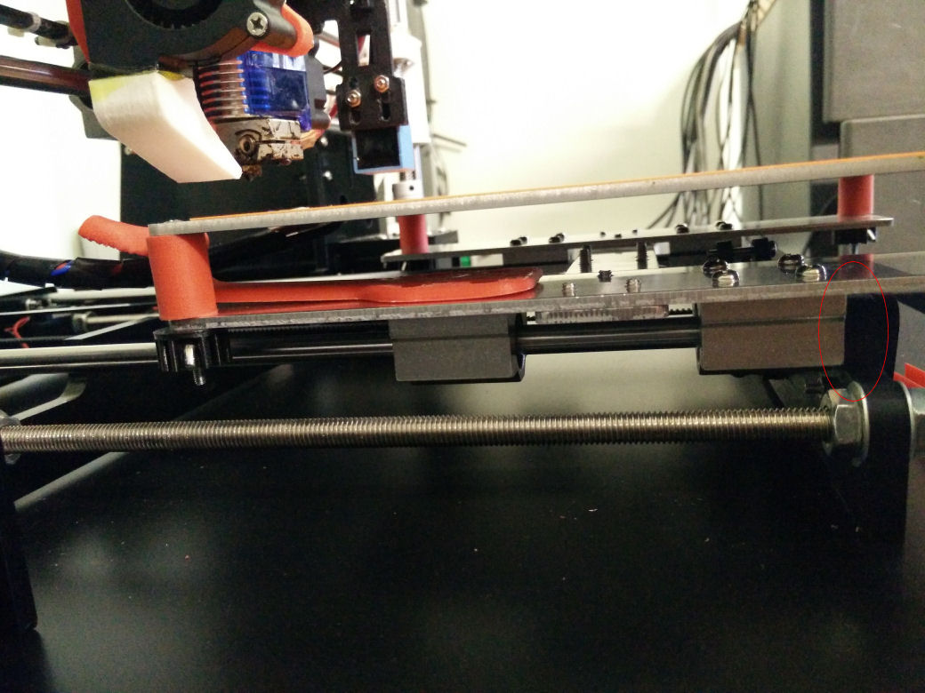

Σε εσάς όταν δώσετε Υ=220 φτάνει και ακουμπάει στην άκρη ή αφήνει κάποιο κενό;
Έφερα το front frame όσο έξω μπορούσα για να μην ακουμπάει το έδρανο αλλά και να μην βγουν τα rod από την τρύπα τους (στην οποία έβαλα μέσα ένα παξιμάδι για κόντρα.
Θέλω να τυπώσω μία βάση vesa 20x20 εκ και θέλω όλο το έδρανο διαθέσιμο ...
και γω δοκιμασα να δω την ακρη της επιφανειας εκτυπωσης(εχω πει 220χ220 κρεβατι στο μενου) μολις εφτασε στο πισω μερος η εκτυπωση κτυπησε εμπρος λιγο το στηριγμα του κρεβατιου και ακουσα το πηδημα απο το ιμαντα.
 οποτε πρεπει να δηλωσω μικροτερη επιφανεια εκτυπωσης φανταζομαι στο μενου του cura? στο μενου του μαρλιν? η νεες τρυπες να μετακομισει το στηριγμα 5μμ
Το έφερα και δεν ακουμπάει.  Τράβηξα τα παξιμάδια περίπου 3 χιλιοστά και έβαλα ροδέλες κόντρα στις τάπες των rod για να μην κουνιούνται.  Τώρα κάνει χωρίς πρόβλημα Y=220.  Η άλλη λύση είναι να μπει κάτι σαν αυτό στο πίσω μέρος και να έρθουν τα rod 1 εκ πιο μπροστά.
