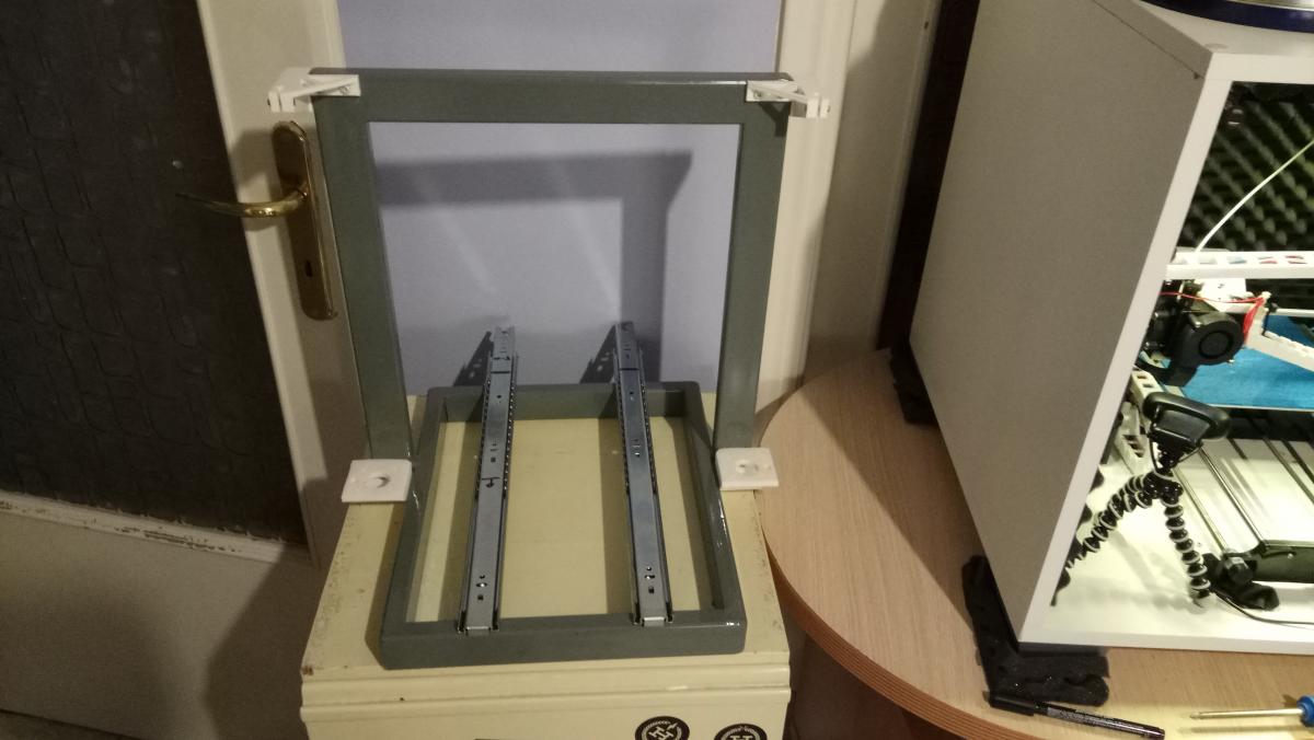

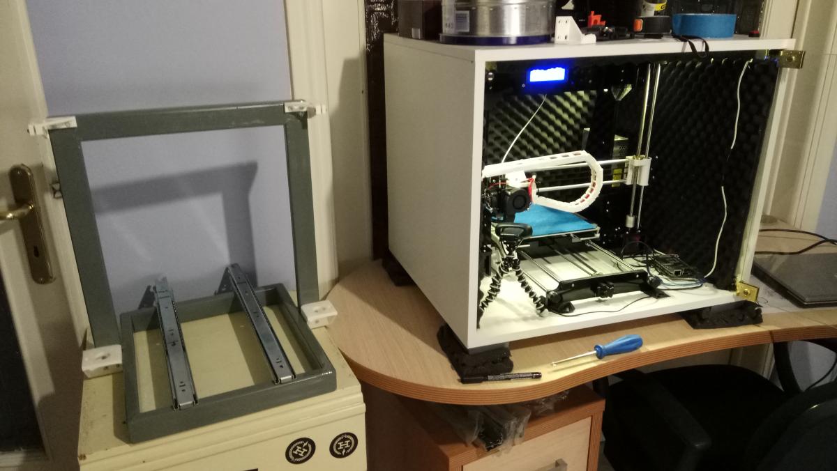

παίζει σοβαρότατα η σκέψη να μπουν οι ρουλεμανατοι μηχανισμοί συρταριού βαρέως αντι για τα γραμμικά....δουλεύουν πολύ ήσυχα και χωρίς τζόγους..

ειδα κατασκευες παρεμφερεις με τη δικη σου και πανε στην ιδια λυση
ισως βολευει καλυτερα στη κατασκευη σου....το ιδιο και για το αξονα Χ ειδα αλλους να πηγαινουν στην ιδια λυση
πολύ ωραίο στήσιμο έχεις κάνει, μια παρατήρηση μόνο, η "αυγοθήκη" δεν είναι ιδιαίτερα καλή ως ηχομόνωση. Ίσως να χρειαστείς κάτι άλλο. Τώρα όσον αφορά τους μηχανισμούς από συρτάρια, τσέκαρε λιγο τι παίξιμο έχουν βιδώνοντας μια προέκταση. Υποψιάζομαι ότι δεν τους φτιάχνουν με τις ελάχιστες ανοχές που απαιτούνται για την εκτύπωση. Ακόμα και 50μm τζόγος θα φαίνεται.
Κατά τ' άλλα, υπέροχη δουλειά!
Πράγματικα δεν βλέπω τζογους με το χέρι..και μπορώ να.φοετισω τους δύο μηχανισμούς αντίθετα ώστε να σφίξουν και άλλο στην λειτουργία,τώρα αν έβαζα μικρόμετρο ναετρησω τζογους σίγουρα θα έβρισκα..αλλά αν το έβαζα και στον ανετ τότε θα έκλεγα!στο φινάλε δεν δουλεύει κοπτικο,εκεί όντως θα υπήρχαν θέματα,το δούλεμα δεν έχει φορτία.νομιζω θα προχωρήσω έτσι και βλέπω..αν στραβωσει πάω στα γραμμικά ρουλεμάν.

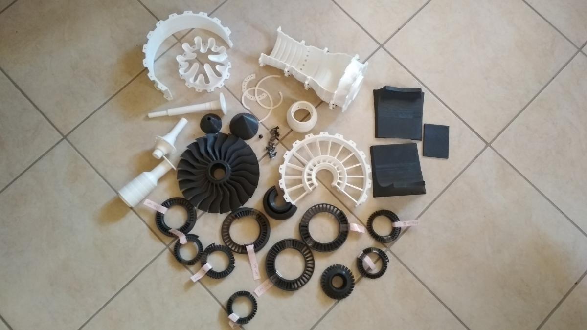

Τυπώνω ένα όπλο για το VR. Απο την Δευτέρα το βράδυ άρχισα και σε καμια ώρα τελειώνει το τελευταίο κομμάτι. Είχα τυπώσει και ένα όταν είχα προωτοπάρει τον εκτυπωτή. Η διαφορά στην ποιότητα είναι εμφανέστατη. Μετά από όσα έμαθα και έφτιαξα δεν έχει καμία απολύτως σχέση.
ΥΓ. Το αντικείμενο είναι αυτό https://www.thingiverse.com/thing:2057419
https://www.thingiverse.com/thing:1327093
Χρειαστηκαν πραγματικα ατελειωτες ωρες εκτυπωσης (ενδεικτικα η φανα εκανε λιγο πανω απο 17 ωρες για να τυπωθει!)
Δοκιμασια μεγαλη και για τον Anet μιας και χαλασε και επισκευαστηκε καμποσες φορες κατα τις εκτυπωσεις
Τελειωσαν ομως, εχω ηδη προμηθευτει και τα 4 ρουλεμαν που θα χρειαστουν και σιγα σιγα θα κατσω να μονταρω τον κινητηρα  :-D
Επομενες φωτος με το προτζεκτ ολοκληρωμενο  :-)

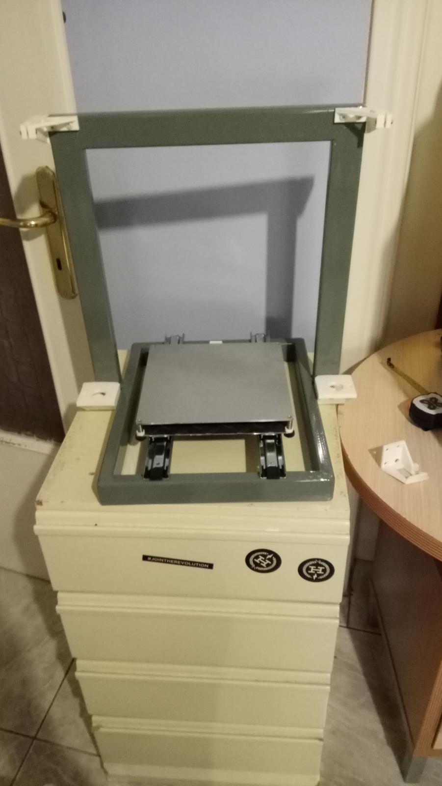

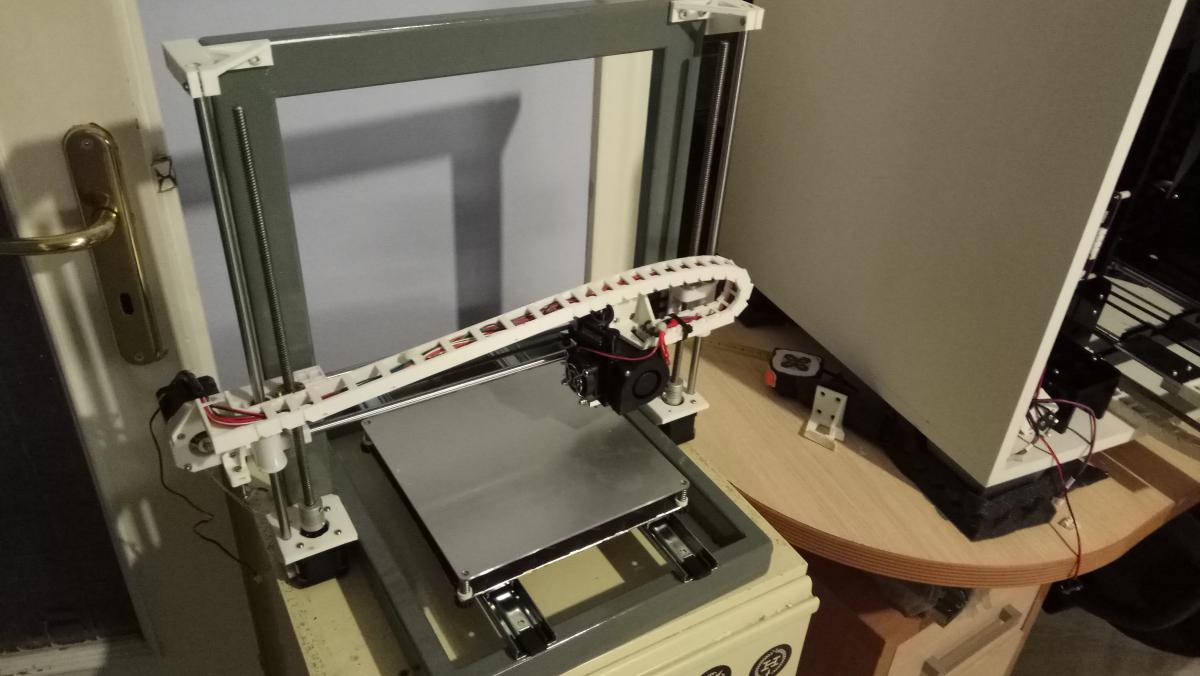

Πήρα το θάρος..και ξεκίνησα την αποδόμηση του ανετ και την προσαρμογή στο νέο...και όλα δείχνουν άψογα!
ίσως άυριο μπορέσω και β΄ρω λίγο χρόνο και το ολοκληρώσω...εννοείτε με τα ηλεκτρονικά χύμα μέχρι να τυπωθούν βάσεις.
Περιμενω εντυπωσεις για τη πατεντα για την κινηση του Bed με ενδιαφερει
Εγω κοιτουσα κατι σαν τα παρακατω
