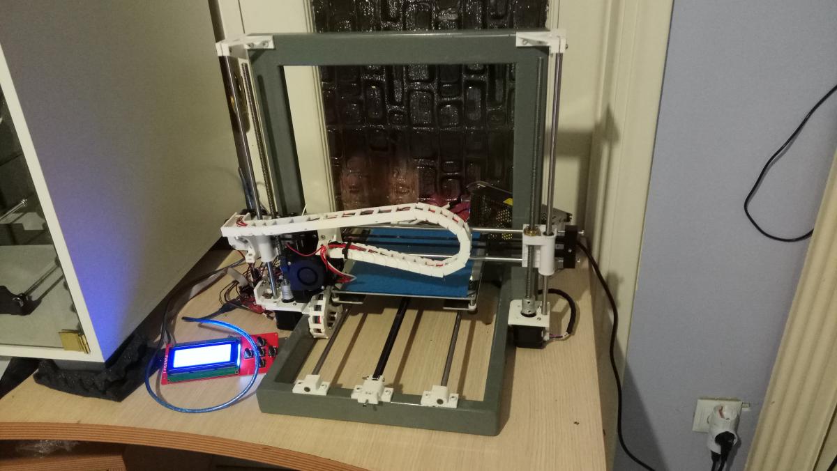

Περιμενω εντυπωσεις για τη πατεντα για την κινηση του Bed με ενδιαφερει
Εγω κοιτουσα κατι σαν τα παρακατω
https://www.aliexpress.com/item/Free-shipping-9mm-Linear-Guide-MGN9-L-400mm-linear-rail-way-MGN9C-or-MGN9H-Long-linear/32525032241.html?spm=2114.search0104.3.9.pvWATT&ws_ab_test=searchweb0_0,searchweb201602_3_10152_10065_10151_10068_10344_10342_10343_10340_10341_10304_10307_10060_10302_10155_10154_10056_10055_10054_5370015_10059_10534_10533_10532_100031_10099_10338_10339_5580015_10103_10102_10052_10053_10142_10107_10050_10051_10084_10083_10080_10082_10081_10177_10110_5590015_10111_10112_10113_10114_143_10312_10314_10078_10079_10073,searchweb201603_12,ppcSwitch_5&btsid=d816747e-1e80-409c-b4b5-022528932be2&algo_expid=d50c936c-31c4-43b0-8f8c-e631601cc833-1&algo_pvid=d50c936c-31c4-43b0-8f8c-e631601cc833
δεν έχω καμιά αμφιβολία οτι οι ράγες που λές θα είναι ανώτερες...αλλά στην κίνηση με το χέρι μέχρι στιγμής πάνε τέλεια,και έυκολη τοποθέτηση χωρίς 3d printed brackets κλπ.
Είναι βαρέως τύπου η κατασκευή πάντως...η πλάκα κάτω απο το bed είναι λαμαρίνα μαύρη κριθαράκι 3mm σε συνδυασμό με το πλαίσιο...με ενα κοπτικό θα έκανε ανετα milling..χαχα τώρα αν θα κάνει σωστή εκτύπωση...θα δέιξει σύντομα.
μπορώ πάντα να επιστρέψω στην πλαστικούρα του ανετ!
Απο το am8 το μόνο που χρειάζετε απο εκτυπωσεις ειναι 2 βασεις το z moter,2 βασεις για z rods
και η βαση για το Y μοτερ.....
Θα χρειαστεί λίγο σκέψη για τα Y , X limit switches (του Z είναι ετοιμο απο τον ανετ)

το endstop του Υ logika με μια γωνια 2χ2 την βαζεις με αυτοδιατρητες και θα εισαι κομπλε
Εγω και μερικα παιδια ακομα απο εδω κοψαμε σε αλουμινιο 3μμ νεο plate , εγω που το εβαλα επανω ηδη ειναι η μερα με την νυχτα με το ψευτοαλουμινιο που εχει το H plate που ερχεται μαζι με τον εκτυπωτη
Επεξ/σία από Inuyasha
Η μέρα με τη νύχτα όντως! Είπα να δοκιμάσω το bed με απλούς αποστάτες, χωρίς τα ελατήρια μιας και το plate είναι επίπεδο κι έχω και το bed level sensor.
Ξεκινώντας λοιπόν την πρώτη εκτύπωση, είδα με τρόμο να κάνει home και μετά να ξεκινάει να τυπώνει ΧΩΡΙΣ να κάνει bed level! Για κάποιο λόγο το νέο Cura 3 έκανε reset στο start gcode και αφαίρεσε τη G29 που κάνει το auto leveling. :o
Ευτυχώς, φαίνεται πως με το νέο plate το bed είναι πλέον σχεδόν τέλεια επίπεδο από μόνο του μιας και το 1ο layer ήταν σχεδόν τέλειο (περιμένω άλλες 2 ώρες να τελειώσει για να το επιβεβαιώσω).

Κατάργησα και εγώ τα ελατήρια από το έδρανο αφού έχω autolevel, με το στοκ H-plate. Άλλαξα και τα γραμμικά ρουλεμάν με πλαστικά και έχω ελάχιστο τζόγο πια.  Όμως το heated bed κάνει λίγο κοιλιά αλλά δεν έχω σκοπό να ασχοληθώ περισσότερο με αυτό.  Βάζω στην άκρη χρήμα για να φτιάξω κάτι με μεγαλύτερο έδρανο.

τελικ'α πήγα με τα γραμμικά ρουλεμαν του anet για το Bed...ετσι έγιναν ολα αρκετα γρηγορότερα και ευκολότερα.
Ολα πήγαν άψογα και τώρα κάνει την πρώτη test εκτύπωση...παει καλα!
