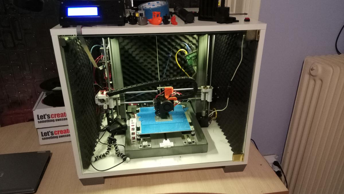

εχτές παιδευόμουν με τα igus ...πήρα 2 set των 5 τεμαχίων για να αλάξω και του bed και της κεφαλής.
Εφαγα 2 ώρες αλλά του bed δεν έλεγαν να δουλεψουν με τίποτα....οταν βίδωδαν οι βίδες δεν δουλευαν σωστά,ξέρω κλασική περίπτωση.
Θεωρώ οτι ίσως κάποιο rod ή φορέας του ρουλεμάν δεν είναι απόλυτα ίσιο...η πλά τα igus είναι ΓΤΠ.
έβαλα τα παλιά καλα ρουλεμαν και όλα καλά...τα igus τα άφησα μόνο στην κεφαλή που δουλεύουν μια χαρά.Ετσι και αλλιώς στον ήχο η
αλήθεια είναι πως δεν κάνουν διαφορά...αφού ο θόρυβος 90% είναι απο τα stepper.
Επεξ/σία από babisgr
εγω τι εκανα αν ....και θα παω τελικα σε mgn12 παντου
χαλαρωσα λιγο το ενα rod του κρεβατιου και μαζεψα και τις 4 πλευρες του κρεβατιου τερμα μεχρι που δεν επαιρνε αλλο ..μετα πισω μπροσ με τον ιμαντα εκτος μεχρι που δεν ειχα αντισταση και εσφιξα το rod...μετα σιγα σιγα χαλαρωσα και τις 4 βιδες..με παιδεψε αρκετα ,,,,,,εχω καταλαβει ομως οτι παιζει μεγαλο ρολο η βαση του κρεβατιου...πρεπει να παιρνει λιγο μολις ειναι λιγο το κρεβατι σφιγμενο απο τη μια πλευρα γιαυτο και κολλαει...
αλλα οπως ειπα η λυση μαλλον ειναι το mgn12 ολα ειναι σταθερα και ισα ....
σίγουρα η καλύτερη λύση αλλά αρκετά ακριβότερη και πλέον δεν έιμαι σίγουρος οτι αξίζει,τα απλά ρουλεμάν μια χαρά είναι,νομίζω τα igus εχουν δημιουργήσει ενα hype χωρίς
να έχουν να προσφέρουν κάτι,το αντίθετο,σε λειτουργία με φορτίο θα είναι αρκετά χειρότερα.
Νομίζω η καλύτερη αναβάθμιση θα είναι κάποια ποιοτικά stepper με λιγότερο θόρυβο....δεν είμαι σίγουρος οτι υπάρχουν.
με το νέο πλαίσιο παίζω με 80mm/s ταχύτητες και πάνω χωρίς καμιά διαφορά στις εκτυπώσεις,πριν έπαιζα με 40mm/s

Με την μητρικη της ανετ ακομα και "καλυτερα" stepper να βαλεις παλι θα εχεις θορυβο
στησαμε σε φιλο AM8 (περιπου) με τα stepper της anet(αγοραστηκαν απο 3dedge) , αλλα τρεχουν απο μια MKS Gen 1,4 με tmc 2100 η 2130 η διαφορα στο θορυβο ειναι τεραστια
Τα igus το μονο που ισως βελτιωσουν ειναι ο θορυβος απο ελλατωματικα-χαλασμενα ρουλεμαν παρολο που εχω εδω και καιρο μια 10αδα igus δεν τα περασα γιατι ακομα και στα 100mm/s δεν ακουω θορυβο απο ρουλεμαν
χμ....πολύ ενδιαφέρον αυτό που λές....παίζουν τόσο ρόλο οι drivers των stepper τελικά ? ...(στο ήχο γιατι στην ισχύ είναι προφανές).

παρολο που πρακτικα φοραμε ιδια stepper motor με το παιδι η διαφορα στο θορυβο ειναι μεγαλη (μιλαμε παντα ακριβως ιδια setting ιδια εκτυπωση
Eγω σκεφτομαι εδω και καιρο την αλλαγη mobo αλλα δεν μπορω να δικαιολογησω το εξοδο (στο μυαλο μου σαν επιλογες παιζουν η gt2560 και mks gen 1,4 , το mks sbase 1,3 παρολο που ειναι 32bit board το εχω απορριψη γιατι απο οτι εχω καταλαβει τρεχει smoothieware που δεν εχει τοσο υποστιριξη οπως το marlin

αλλη μια παρατηρηση που εκανα
ο ιμαντας που δενει στη πλατη  του Χ αξονα με 2 βιδουλες καθεται λιγο περιεργα και δεν ειναι στην ιδια ευθεια ετσι ωστε να μην τραβαει
παραγωνα λιγο οποτε εβαλα μακρυτερες βιδες και 2 παξιμαδακια επιπλεον
αυτο βεβαια μπορει να μη συμβαινει σε ολους αλλα μια ματια δε βλαπτει...οπως επισης αν βλεπουμε να ακουμπαει ο ιμαντας του Χ στο
λευκο κομματι οπως σε μενα , εβαλα 3 μικρες ροδελες μεταξυ μοτερ και βασης και εν ακουμπαει πουθενα.......αυταααααααααααααα
