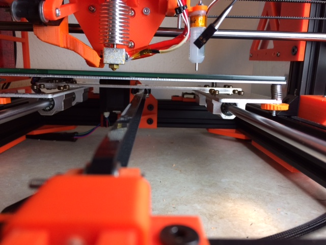

μολις το στερεωσα
τι βλεπετε???η μυτη ειναι μολις απο το κρεβατι....
η μυτη φυσικα ειναι μεσα...δεν ειναι συνδεμενο ακομα
