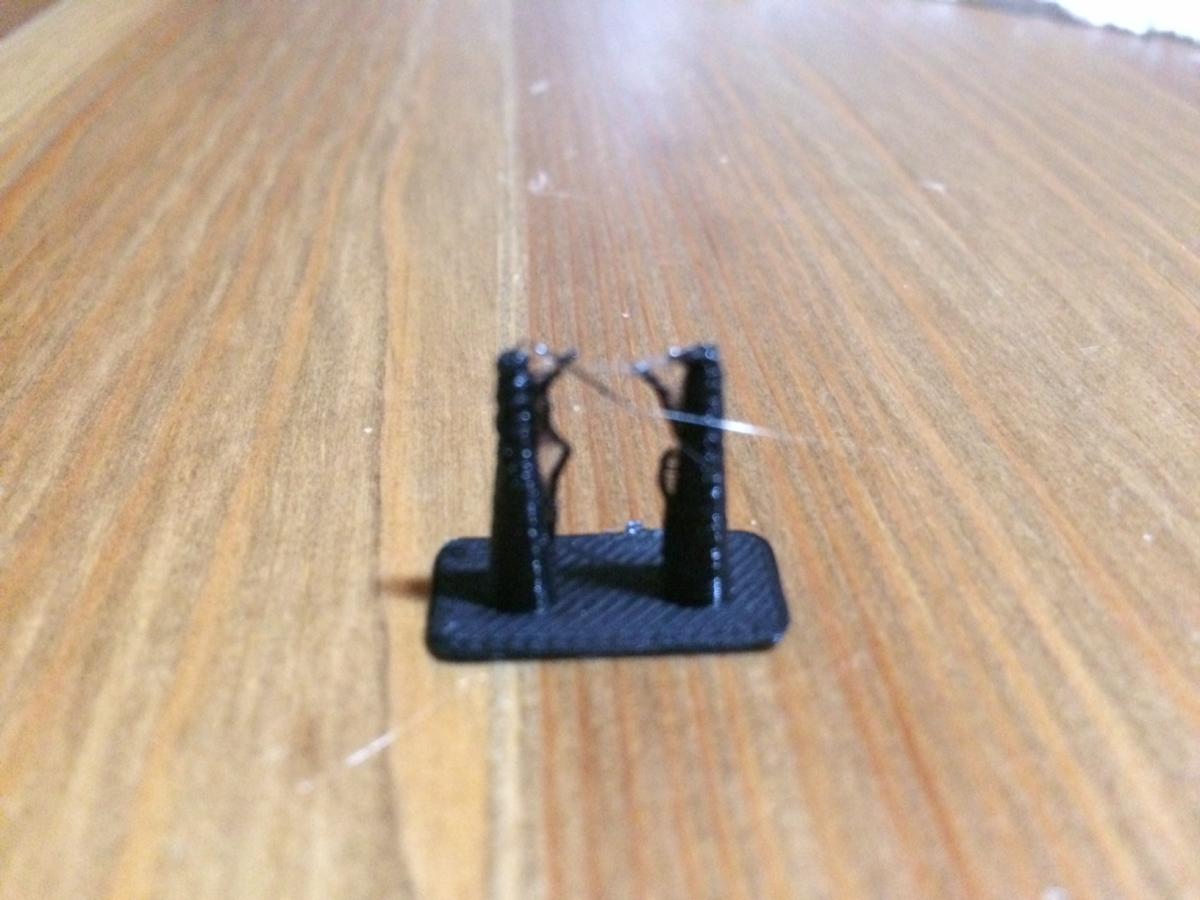

οταν λες delamination εννοεις οτι δεν κολλαει καποιο layer με το αλλο??? μαλλον ...θεραπεια??? κατεβαζω θερμοκρασια ???
μου λες γιατι εχω layer thick 0.3.....ποσο πρεπει να εχω ?? 0.8 0.6? η μυτη μου ειναι 0,4 και νημα 1.74
ποιες ειναι οι σωστες ρυθμισεις ?? αυτες ψαχνω και γω για να καταληξω αν ειναι να τον αποσυναρμολογησω και να φτιαξω

τυπωνω τις  κολωνες και ανεβαζω φωτο

η φωτο με το τηλεφωνο......

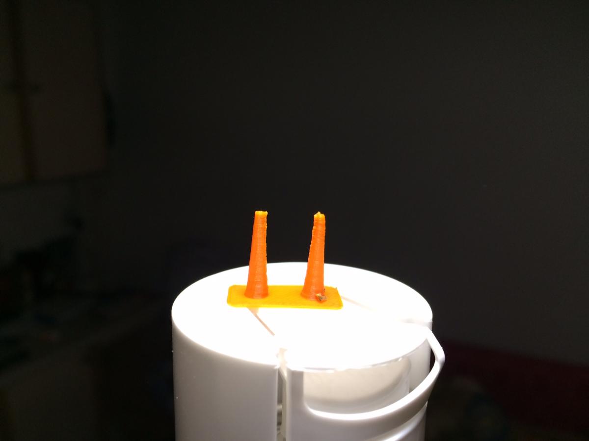

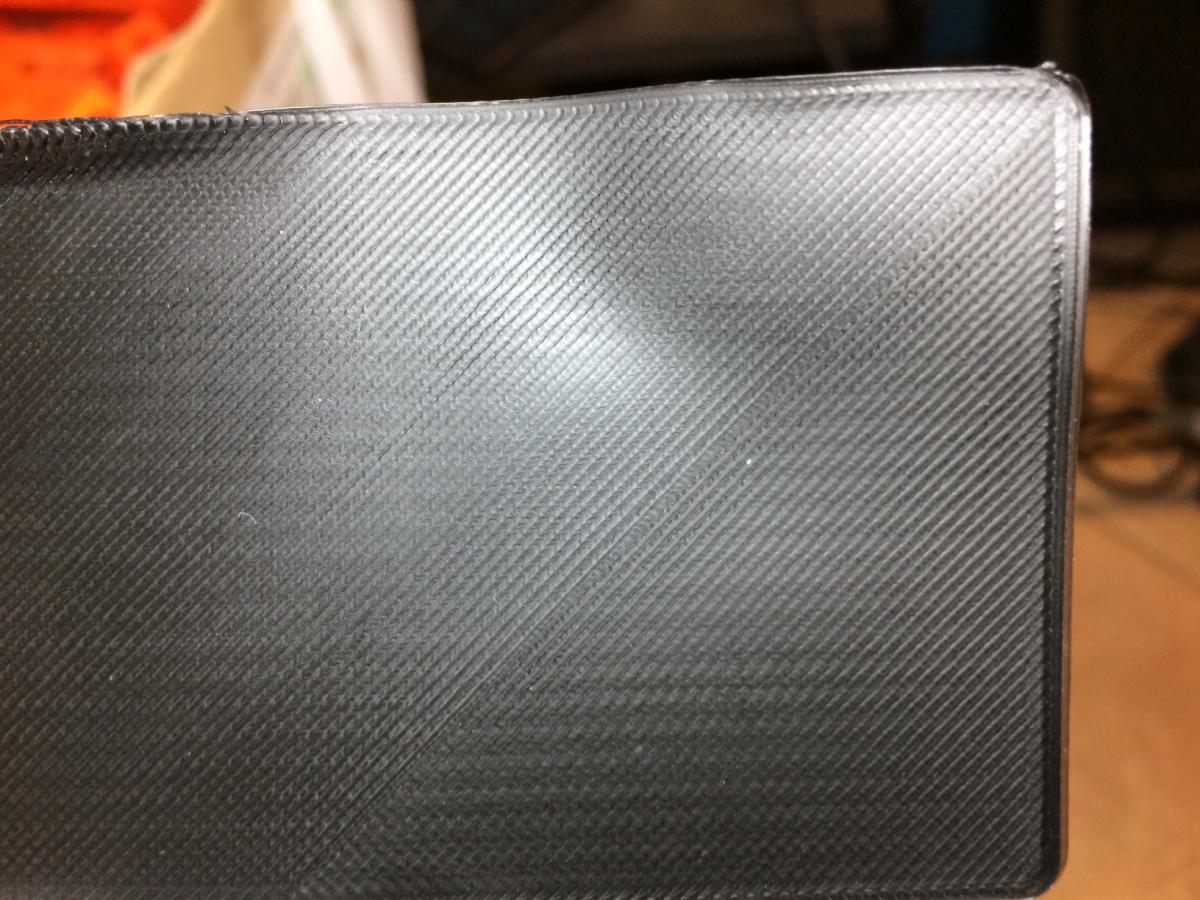

κατεβασα το retraction sto 20mm/sec η επομενη εκτυπωση καλυτερη...τελειωσε το μαυρο νημα λολ
prima value πορτακαλι τωρα

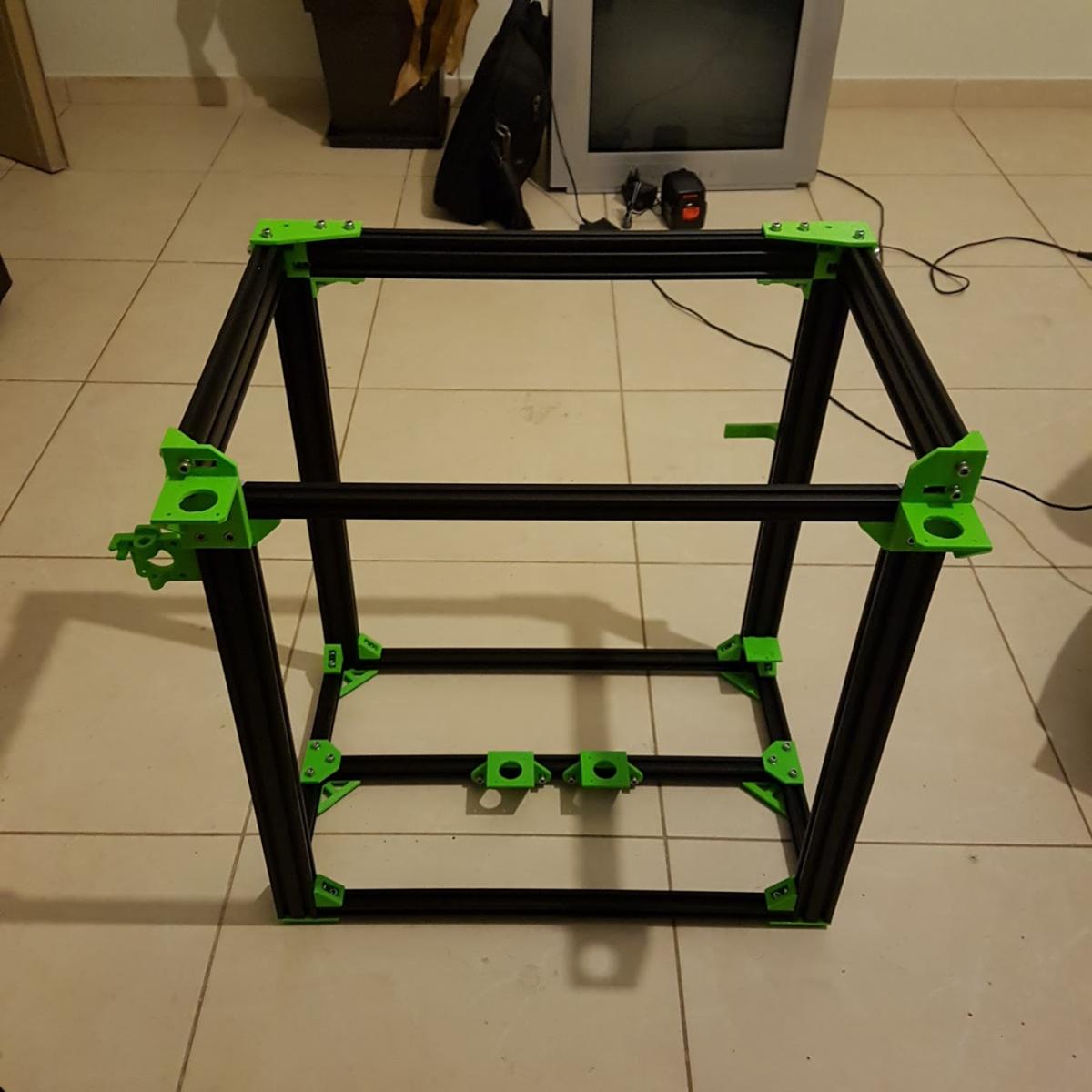

εχω   περιοριστει παρα πολυ με το 20 χ 20 που μου ερχεται να το βαλω στις αγγελιες
εχω ηδη τυπωσει τα κομματια για το cubetrix αλλα ταυτοχρονα θελω κατασκευη οχι με rods τουλαχιστον για
τους χ και Υ
και ο cubetrix είναι ίδιας φιλοσοφίας (core xy) αλλά αν ήθελες αλουμίνιο θα μπορούσες να τυπώσεις είτε c-bot ή d-bot.
δεν εχω αποφασισει ακομα...απλα κοιταζω τα δρωμενα
δεν εχω ;αγορασει τα αλλουμινια ακομα

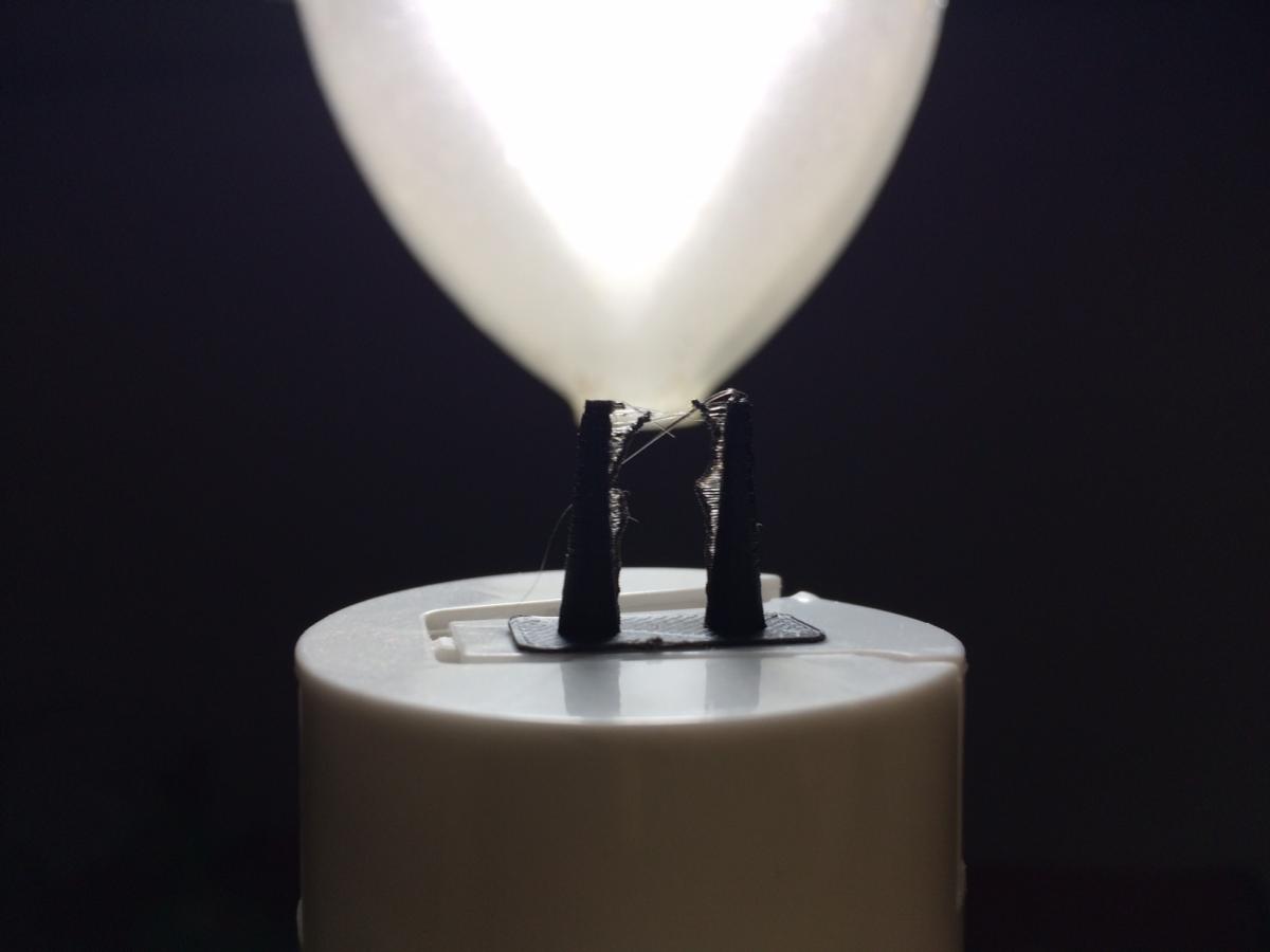

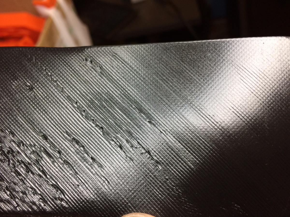

Κοίτα απόλυτες ρυθμίσεις δεν υπάρχουν , και εξαρτώνται απο 1 μύριο παραμέτρους.
Εφόσον είσαι με 0.4 nozzle , θα δοκίμαζα 0.4 ή 0.2 ή 0.1 layer height. Το 0.3 νομίζω δεν προτείνεται για 0.4 nozzle.
To σχετικά γρήγορο και σχετικά καλή ποιότητα είναι το 0.2 και εκεί νομίζω πρέπει να κάνεις όλα τα τεστς.
Τώρα απο τις φωτογραφίες με το μαύρο νήμα, ή είσαι -ήσουν ψηλά σε θερμοκρασία και ουσιαστικά είχες over-extrude , οπότε πέσε -5 με -10 βαθμούς από ότι δοκίμαζες είτε το νήμα είχε υγρασία και ουσιαστικά φουσκάλιασε από το νερό και την θερμοκρασία.
Τώρα αν αποκλειστούν τα παραπάνω, τότε κοίτα για μηχανικά μέρη .
Επίσης εγώ πλέον μόνιμα μετράω με ένα παχύμετρο όλα τα νήματα μου.
Παίρνω 1 μέτρο νήμα και παίρνω 10 μετρήσεις , και με το average καταχωρώ στο Cura το μέγεθος του.
Δεν έχω συναντήσει κανένα consistent μέχρι στιγμής και συνήθως ενώ λέει 1.75, περισσότερο προς τα πάνω το βρίσκω (δλδ. 1.,77) παρά στα specs.
Flow εφόσον έχεις μετρήσει το νήμα, δεν έχει νόημα να πειράξεις δλδ. εγώ είμαι στο 100%.
Άσε το retraction για αργότερα :)

πρωτο layer και δευτερο τριτο layer γιατι γινεταιαυτη η παπαρια???
