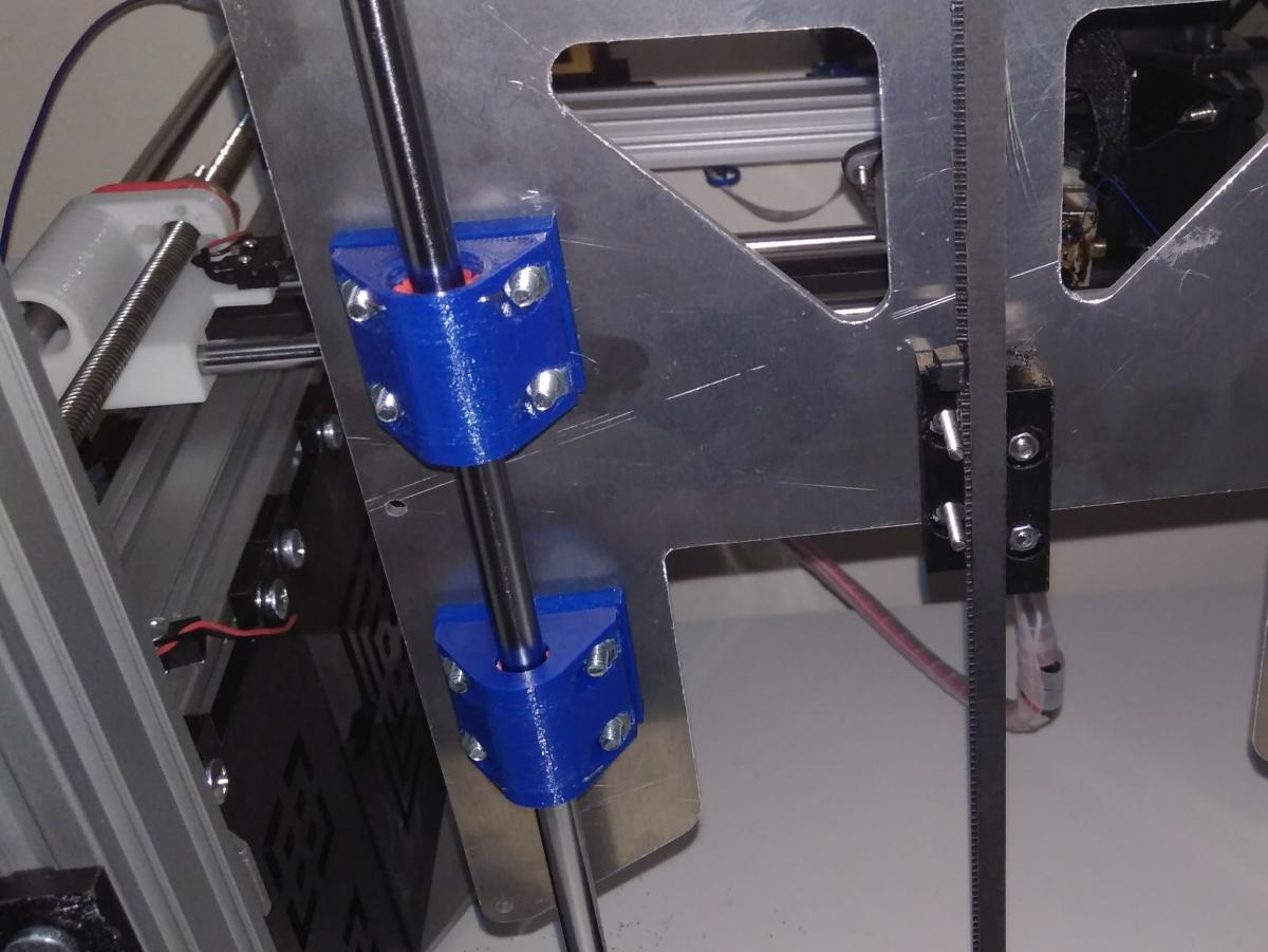

Είπα να ελαττώσω λίγο το θόρυβο και το βάρος του Υ και του X, μιας και τώρα με τον AM8 συνήθως τυπώνω με μεγάλες ταχύτητες.
Τύπωσα νέα LM8UU bearings από PLA: ANET A8 Spiral vase linear bushing, νέα SCC8UU housings από PETG: LM8UU housing και αποστάτες SCS8UU Spacer/Shim Block for Linear Bearing LM8UU των 5mm (για να σηκωθεί λίγο ψηλότερα το bed μιας και ήταν μόλις λίγα mm ψηλότερα από το Y stepper motor).
Αναμενόμενα, υπάρχει διαφορά στο θόρυβο αλλά όχι κάτι τρομερό. Δεν πρόλαβα να κάνω δοκιμαστική εκτύπωση χθες βράδυ που τα εγκατέστησα. Θα επανέλθω με περισσότερα αποτελέσματα...

προσωπικά αγόρασα dampeners και η διαφορά ήταν ομολογουμένως εντυπωσιακή, τουλάχιστο σε επίπεδο θορύβου. Τουλάχιστο ο μισός θόρυβος από την κίνηση και τους κραδασμούς των μοτέρ.
Αρκετοί λένε ότι είδαν διαφορά και στο print quality, αλλά εγώ δεν παρατήρησα κάτι
άλλαξα και όλους τους ανεμιστήρες με Noctua, και ο θόρυβος τώρα είναι λιγότερος από 40 db (μέτρηση με το κινητό ) . παλιότερα έβλεπα και 60+ db
