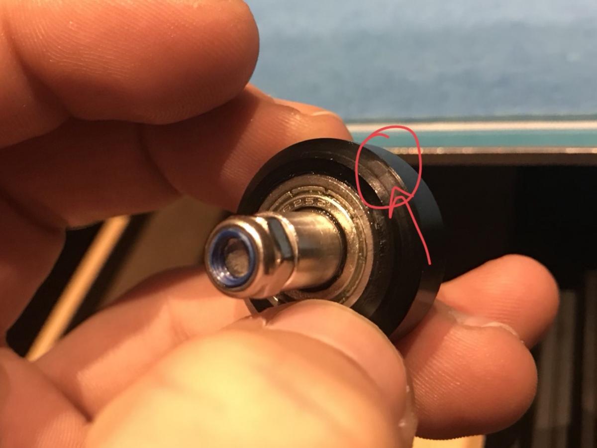

Λοιπόν γράφω εδώ μπας και γλυτώσω κανέναν χριστιανό.

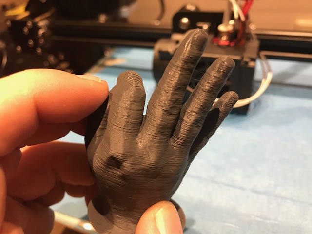

Το τελευταίο 1,5 μήνα πάλευα να καταλάβω τι σκατά έχει πάθει ο Creality και εκεί που έπαιρνα στο 95% των περιπτώσεων άψογες εκτυπώσεις, δεν κατάφερνα να κάνω τίποτα της προκοπής.(βλέπε 1η photo)
Απολογισμός :
  • 50 ώρες λύσε- δέσε μέχρι και την τελευταία βίδα-σε βαθμό που πλέον τον λύνω-δένω με κλειστά τα μάτια
  • 2 καρούλια σε δοκιμαστικά prints - με διαλλείματα να δοκιμάζω με άλλες μάρκες - υλικά
  • άπειρες ώρες ψάχνοντας ρυθμίσεις στο Cura, διαβάζοντας forum posts, στο παρατσάκ δεν πλήρωσα το s3d πάνω στην απόγνωση μου
  • 1 καμμένη μητρική, γιατί με τα νεύρα και τις βιασύνες γίνονται τα χειρότερα λάθη (βραχυκύκλωσα το heating block
  • 2 μαμά hotend assemplies + 1 κλώνο e3d
  • αλλαγές σε ιμάντες - ρουλεμάν - τεφλον tubes
  • 3-4 couplers
  • καμια 10αριά nozzles
  • άλλους ανεμιστήρες για ψύξη του hotend και του αντικειμένου
  • τεντώματα - τραβήγματα - σφιξήματα
Φαινόταν σαν να έχω over-extrusion αλλά δεν ήταν γραμμικό σε όλο το layer και παρουσιαζόταν σε εντελώς random σημεία.
Τελικά ο ένοχος που με ταλαιπώρησε βρέθηκε απο τύχη εχθές το βράδυ!
ένα ρημάδι ροδάκι, με ένα ελάχιστο χτυπηματάκι, το οποίο δεν φαινόταν με γυμνό μάτι.
μόνο με το δάχτυλο αν το περνούσες το ένιωθες, καθότι μαύρο, και υπο συγκεκριμένη γωνία...
το συγκεκριμένο είναι , ένα απο τα τρία στον Creality που βρίσκεται στον extruder και στον Χ άξονα.
εντωμεταξύ με το χέρι όταν το τσούλαγα, ακουγόταν, αλλά φαινόταν σαν να σκάλωνε ελάχιστα το ρουλεμάν του ιμάντα.
άλλαξα ρουλεμάν, αλλά ο ήχος υπήρχε ακόμη, μαζί με τις κακές εκτυπώσεις προφανώς.
και ως συνήθως, όταν δεν ξέρεις σε τι οφείλεται κάτι, και δοκιμάζεις, αυξάνονται οι πιθανότητες να χαλάσεις και κάτι άλλο, και ειδικά σε ένα μηχάνημα ακριβείας που είναι ένας 3d Printer.
αυτό το κερατάκι λοιπόν με ταλαιπώρησε όσο τίποτα, στην ενήλικη μου ζωή.
τώρα επιστροφή στις καλές εκτυπώσεις
η χαρά μετά από τέτοια ταλαιπωρία, είναι απερίγραπτη :D

Σε κατέστρεψε αυτό το v-wheel :-D
ρε λέμε μου μάμησε το είναι..
κοιμόμουν και ξύπναγα και έσπαγα το κεφάλι μου να καταλάβω τι σκατά μπορεί να είναι ...
έχω λύσει και δέσει άπειρα πράγματα, αλλά τέτοια πολυπλοκότητα, καθώς δεν ξέρεις αν φταίει το cura , φταίει το νήμα , φταίει το software ,  φταιει το hardware , συνδυασμός κτλπ κτλπ.
και κατσαβιδιάζεις, χαλάς κάτι άλλο
παράνοια  :fear:
γιαυτό και ακόμα δεν μπορεί να γίνει mainstream , και οι τιμές να πάνε στα πατώματα!
